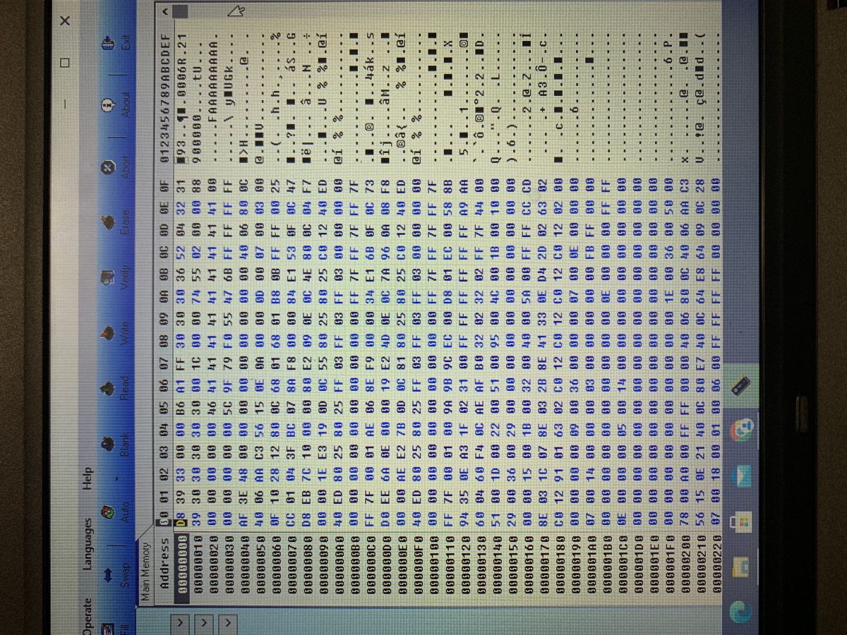

    Witam, posiadam programator ch341a i dziś chciałem połączyć się z eepromem z modułu poduszek EPROM to 95640. Chcąc go odczytać, wylutowałem go i odczytałem. Wyszedł mi taki wynik jak na załączonym zdjęciu. Jednak mam wątpliwości, czy poprawnie go odczytało. Ponieważ ch341 1.4 nie mogłem nic zrobić, dopiero wersja 1.29 pozwoliła mi odczytać. Byłbym wdzięczny za odpowiedź Zrzut ekranu z programu do odczytu pamięci EEPROM z wynikami w postaci kodu heksadecymalnego.

    Polecam program NeoProgrammer czy też AsProgrammer, które współpracują z tym programatorem. Odczytaj pamięć za ich pomocą i porównaj sobie odczyty.

    Udało mi się zweryfikować poprawność odczytu programem Aspeogramner. Dziękuję za pomoc
