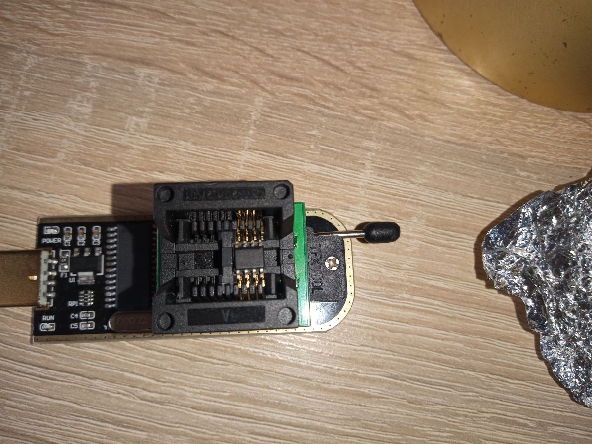

    Czy scalak masz luzem, czy podpięty gdzieś w jakimś urządzeniu?

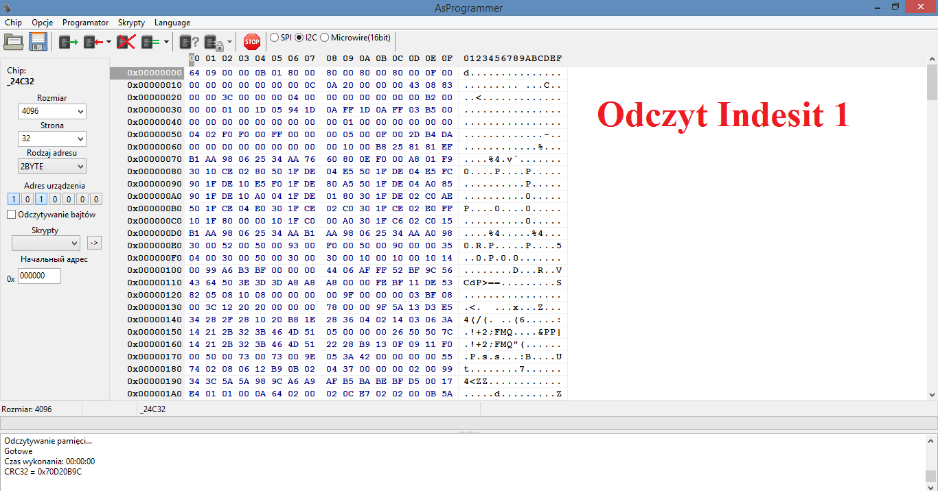

    Aż sprawdziłem u siebie oba programy (NeoProgrammer i AsProgrammer) bo nie pamiętam czego używałem wcześniej - oba wydają się działać poprawnie z 24C16 i wyświetlają powtarzalną i identyczną zawartość. Wątpię by kolejny program pomógł. Flashrom wymaga przekazania parametrów z linii komend i trzeba się z tym wcześniej zapoznać, inaczej zakończy swoje działanie od razu, wymaga też zainstalowania WinUSB np. przez Zadig, stąd nie będzie działać równolegle z aplikacjami używającymi sterownika producenta (to nie musi być problem, ale może być upierdliwe gdy używa się różnych aplikacji).
    Catmusic napisał:
    Układ scalony umieściłem w klipsie - nie trzeba się obawiać złego podłączenia. Nic nie wybuchnie, po prostu nie będzie transmisji.
    To jest dosyć odważne stwierdzenie. Może jednak coś padło?

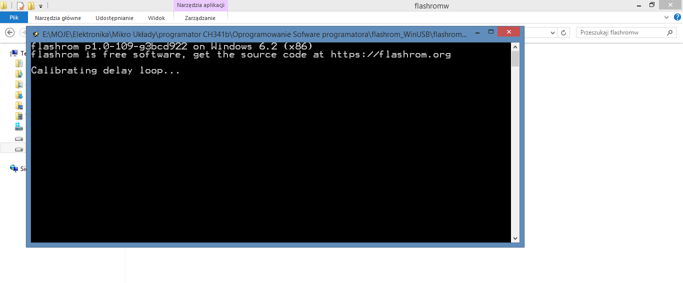

    Nie, jeśli programator jest podłączony do USB i do chipu to program odpalony bez parametru powinien wykryć chip a bez podłączonego programatora powinien pokazać to:
    flashrom
    flashrom v0.9.9-86-gd051d86 on Windows 5.2 (x86)
    flashrom is free software, get the source code at https://flashrom.org
    Calibrating delay loop... OK.
    No usable CH341A USB device found.
    Error: Programmer initialization failed.
    Pewnie nie zainstalował WinUSB, no i poprzedni sterownik trzeba najpierw odinstalować i usunąć aby system nie instalował go znowu automatycznie. Nie wiem jak to się robi w nowszych Windowsach - w WinXP wystarczy usunąć plik oemx.inf z WINDOWS\Inf
    OK, widzę że wersja dosyć stara i/lub okrojona skoro nie wymaga podania typu programatora.

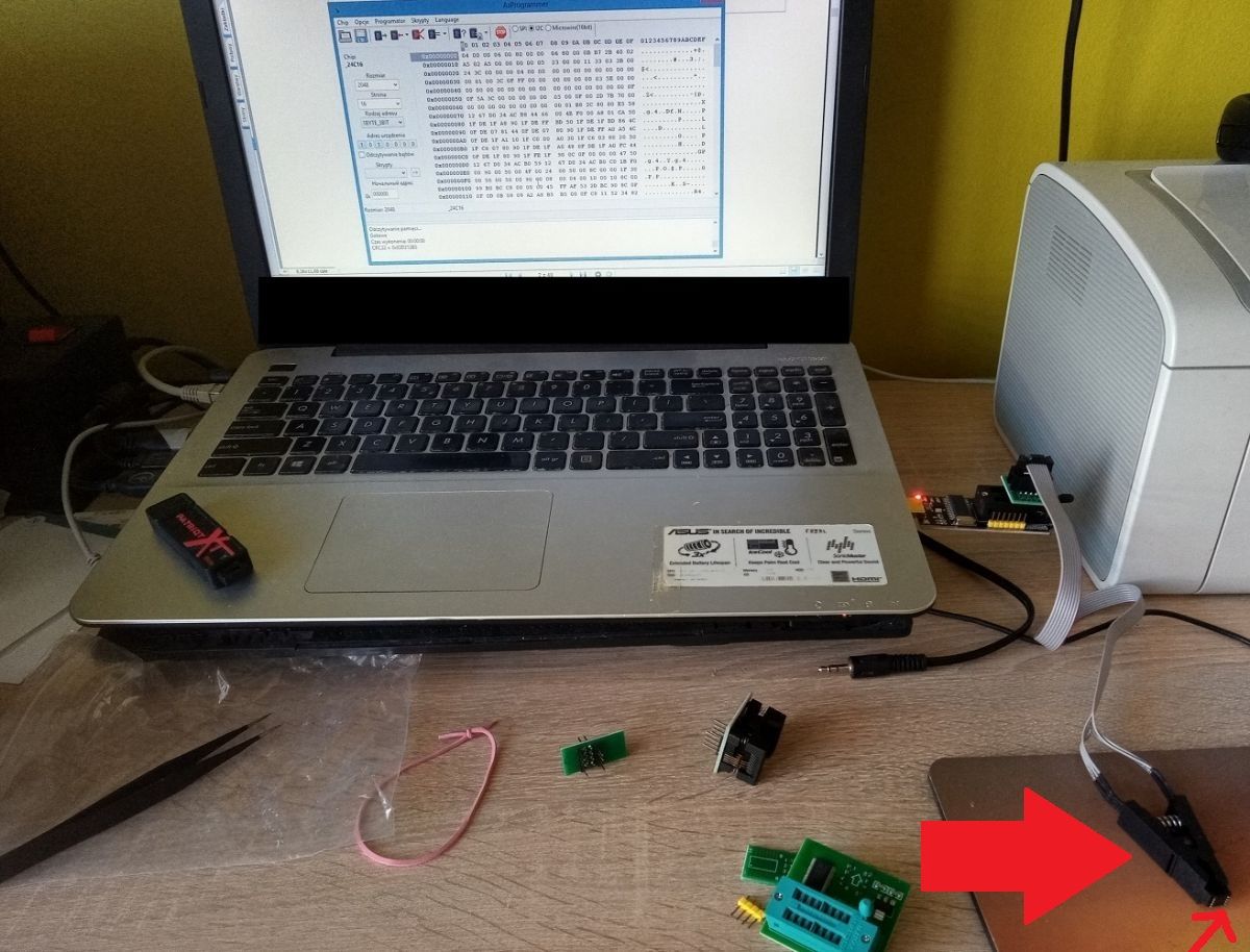

    Catmusic napisał:
    Jest umieszczony w takim oto krokodylku. Wylutowałem go z płytki
    Nie jest to specjalnie pewna metoda odczytu. Zastanawiam, po co sobie aż tak komplikować życie, skoro ma Kolega adapter widoczny na zdjęciu, do którego się wkłada układ, a sam adapter montuje w programatorze, bez lutowania, bez pół metra przewodu, który też może wpływać na odczyt.
    Programator ten nie jest bezpieczny dla układów 3.3V ze względu na jego wadę konstrukcyjną. Wybór napięcia 3.3V/5V jest honorowany tylko jeśli chodzi o zasilanie programowanego układu, ale już piny I/O korzystają z 5V. Część układów to wytrzyma, część się uszkodzi. Warto zrobić prostą modyfikację, jeśli nie została jeszcze zrobiona, a o której kol. @p.kaczmarek2 pisał we wcześniejszym wątku: https://www.elektroda.pl/rtvforum/topic4055586.html#21091318

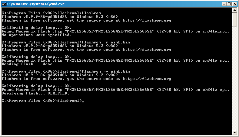

    Na pewno pewniejsza niż odczyt bez wylutowania z układu mimo iż wiele razy programowałem i odczytywałem tym krokodylkiem (nawet bez wylutowywania) i powiem tak - trzeba dokładnie, równo, i głęboko zapinać ten klips na chip bo flashrom nie wykrywa chipu ale jak już wykryje to elegancko odczytuje/zapisuje i nie ma tak, że przerywa w połowie odczytu - nie mówię tu o przypadku gdy niechcący poruszymy programatorem, kablem w czasie operacji - wtedy to oczywiste iż będzie błąd bo zerwie transmisję.
    Autor tematu ma albo coś uszkodzone (programator, chip) albo Windows coś blokuje. Ja zawsze programuje na WinXP i nigdy nie mam problemów a te nowe Windowsy to same zmieniają sterowniki, aktualizują przez co program może nie działać z danym sterownikiem:
    Zrzut ekranu z programu Flashrom wykonującego operacje na chipie Macronics w Windows 5.2.

    @catmusic
    Weź tego krokodylka i spróbuj zgrać zawartość chipów SPI w innych urządzeniach (bez wylutowania) gdy te są wyłączone np. router, tuner DVB, karta graficzna, bios na płycie głównej. Jak też będziesz miał "śmieci" zamiast danych to faktycznie coś z programatorem, jak OK to znaczy iż ta 24c16 jest zje...a
    Ja swoim CH341A zgrywam bez problemu zarówno krokodylkiem, złączem ZIF a nawet ostatnio przez złącze SPI (żółte piny) i to bez żadnych przeróbek o których tu ktoś wspominał.
    Aha - dla pewności iż programator CH341A dobrze zgrywa - po zgraniu biosu, zgrałem go też za pomocą programu Intel Flash Programming Tool (FPT), następnie porównałem sumy kontrolne plików i są identyczne więc to świadczy o tym iż CH341A zgrywa bezbłędnie.

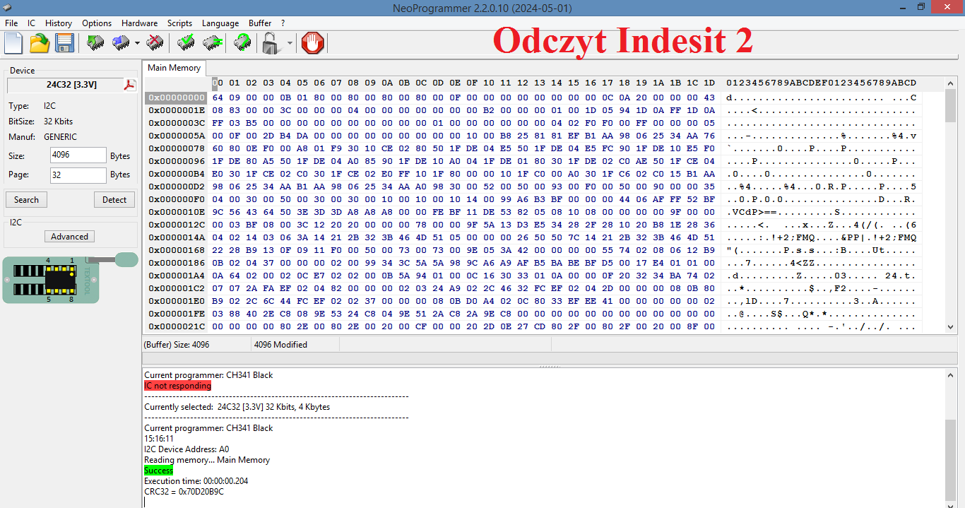

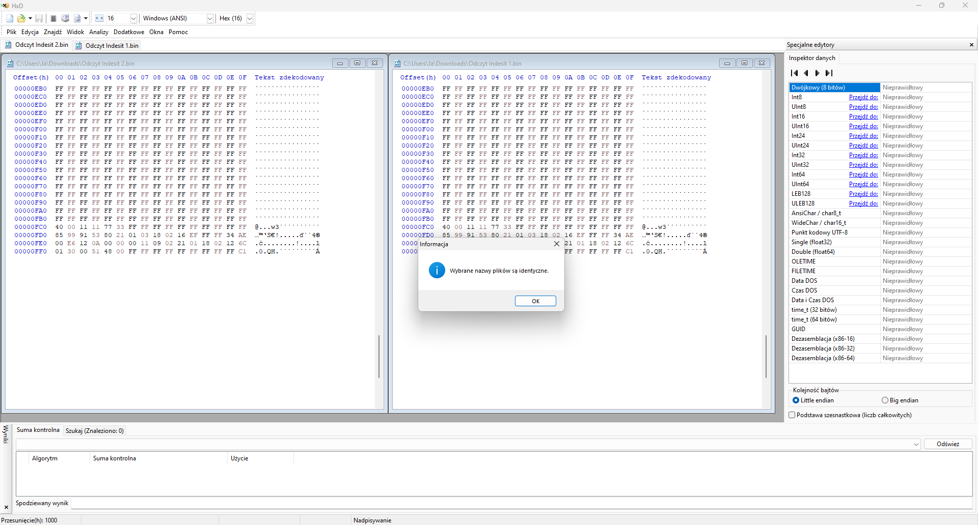

    Ta pamięć na zdjęciu to nie SPI więc z nią nie sprawdzisz.
    Catmusic napisał:
    Wyświetla mi się komunikat że nie można zainstalować bo sterownik nie jest podpisany cyfrowo. Z pomocą google próbowałem to obejść ale nie mogę tego wymusić (wyłączenia sprawdzania podpisu cyfrowego sterownika). Stwierdziłem że jak mam uszkodzić sektor rozruchowy systemu operacyjnego to lepiej odpuścić.
    Jest na to sposób - program dseo13b.exe ale nie chce mi się tłumaczyć, dlatego ja do takich celów jak programowanie używam bezstresowo WinXP a nie jakichś pseudo systemów.

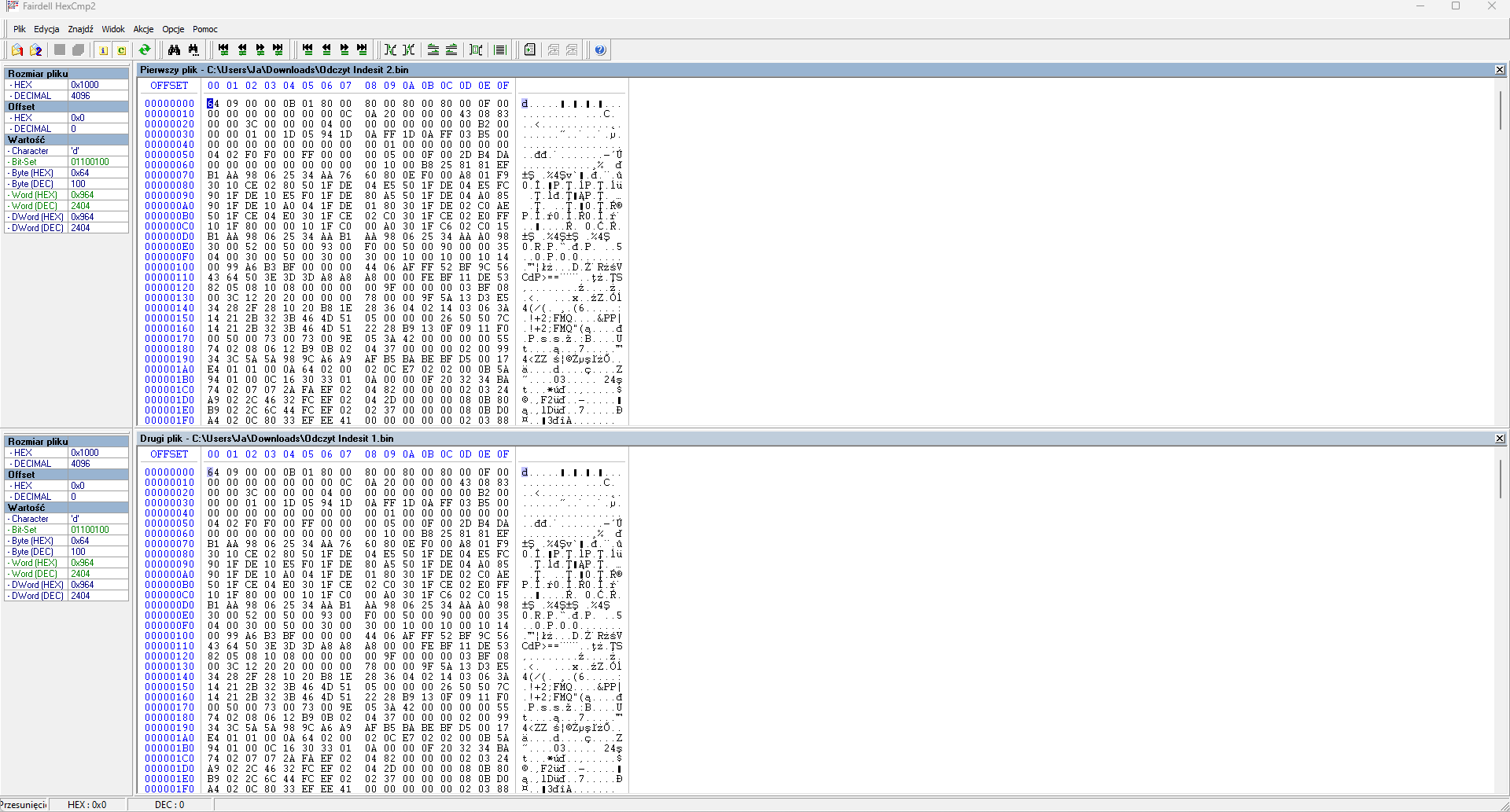

    Tak, te dwa pliki odczytu 24C32 są identyczne.
    Catmusic napisał:
    Pytanie które mnie nurtuje, to:
    obstawiam punkt 1 albo 2

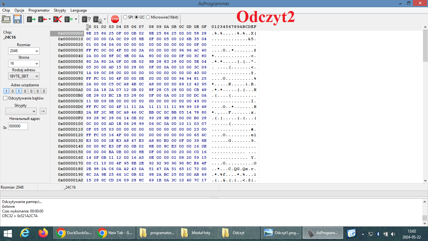

    Catmusic napisał:
    - Niewłaściwe napięcia ją uszkodziły z programatora
    Akurat ST24C16 ma nominalne napięcie zasilania 4,5 - 5,5 V, więc jeżeli tu miałby być problem to raczej w drugą stronę. Sam nie spotkałem się jeszcze z tym by "stary" EEPROM nie działał przy odczycie z 3,3 V, ale jednak ma prawo nie działać.

    Catmusic napisał:
    24c16 może być uszkodzona poprzez złe podłączanie do programatora?
    Nie wiem co się działo, jeżeli została np. odwrotnie podłączona - całkiem możliwe. Pisząc o zakresie zasilanie ST24C16 miałem na myśli że ta pamięć nominalnie nie musi nawet działać przy zasilaniu 3,3 V z programatora (a takim napięciem zasila ten programator), nawet jeżeli jest sprawna.
