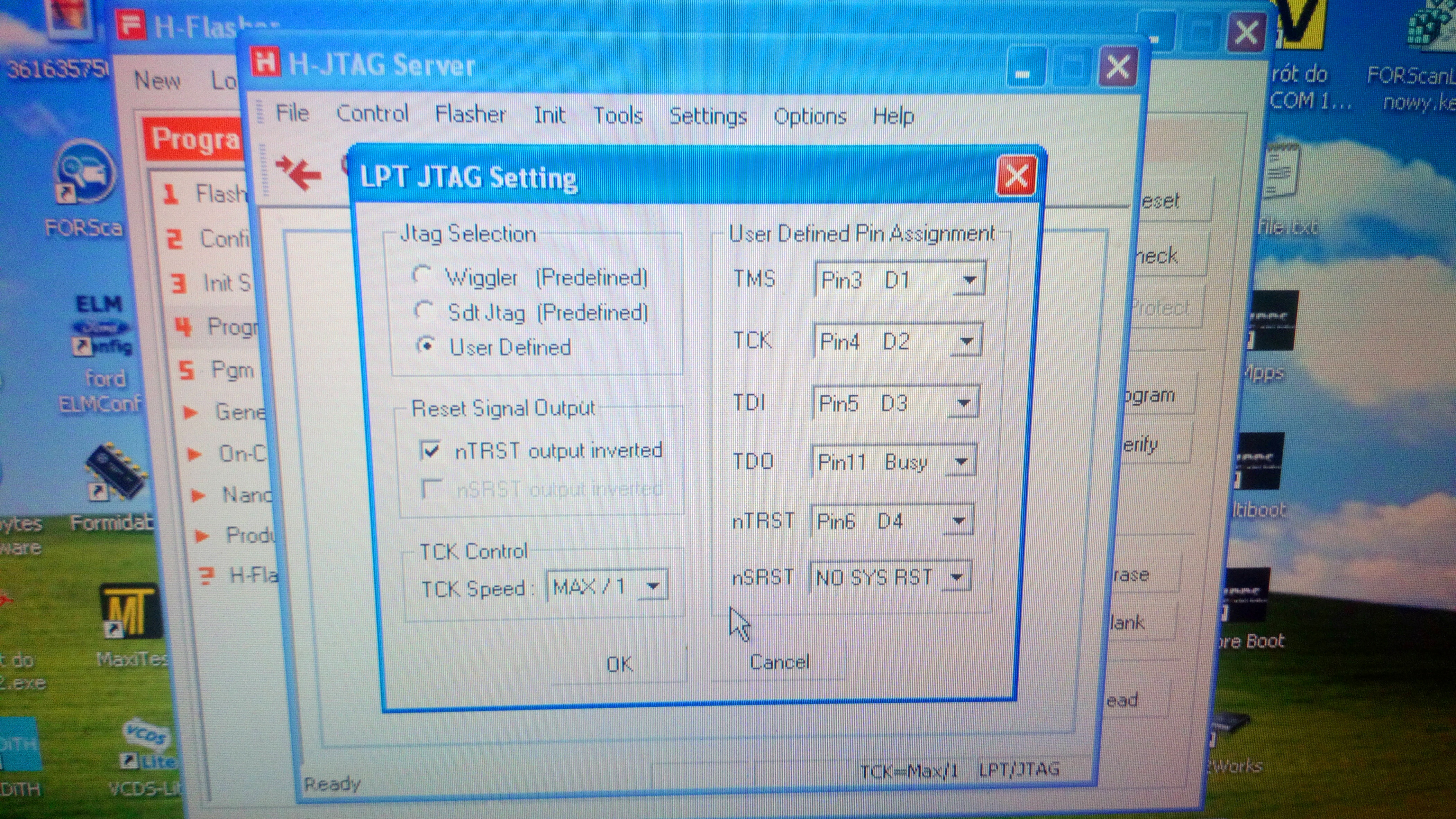

    Chcę zaprogramować układ at91sam7s256, zrobiłem programator wiggler z tej strony https://www.onetransistor.eu/2017/02/make-buffered-jtag-adapter-wiggler.html?m=1, używam programu h-jtag który wykrywa procesor ale przy programowaniu już go nie widzi tylko wyrzuca kominikat jak na zdjęciu. Gdzie szukać przyczyny, w biosie mam ustawionena bidirectional jest normal, ecp i epp
    • AT91SAM7S256 - H-JTAG nie wykrywa procesora przy programowaniu, co robić? DSC_0810.JPG (2.43 MB) Musisz być zalogowany, aby pobrać ten załącznik.
    • AT91SAM7S256 - H-JTAG nie wykrywa procesora przy programowaniu, co robić? Screenshot_20241207-193852.png (233.89 KB) Musisz być zalogowany, aby pobrać ten załącznik.
    • AT91SAM7S256 - H-JTAG nie wykrywa procesora przy programowaniu, co robić? DSC_0809.JPG (3.6 MB) Musisz być zalogowany, aby pobrać ten załącznik.
    • AT91SAM7S256 - H-JTAG nie wykrywa procesora przy programowaniu, co robić? DSC_0808.JPG (3.55 MB) Musisz być zalogowany, aby pobrać ten załącznik.
    • AT91SAM7S256 - H-JTAG nie wykrywa procesora przy programowaniu, co robić? DSC_0807.JPG (3.43 MB) Musisz być zalogowany, aby pobrać ten załącznik.
    • AT91SAM7S256 - H-JTAG nie wykrywa procesora przy programowaniu, co robić? DSC_0814.JPG (1.37 MB) Musisz być zalogowany, aby pobrać ten załącznik.

    P1 założony?

    Nie, korzystam z sygnału ntrst, konkretnie chce uzyć w carprogu. Laptop toshiba z lpt, czy sterownik giveo który kiedyś użyłem do atmegi może mieć wpływ? Płytka zasilana 3.3v
    Też jestem pod wrażeniem bo starocie działają lepiej jak chińszczyzna za 50zł i dochodzi doświadczenie.

    Pullupy na nTRST, TDI i TMS są?
