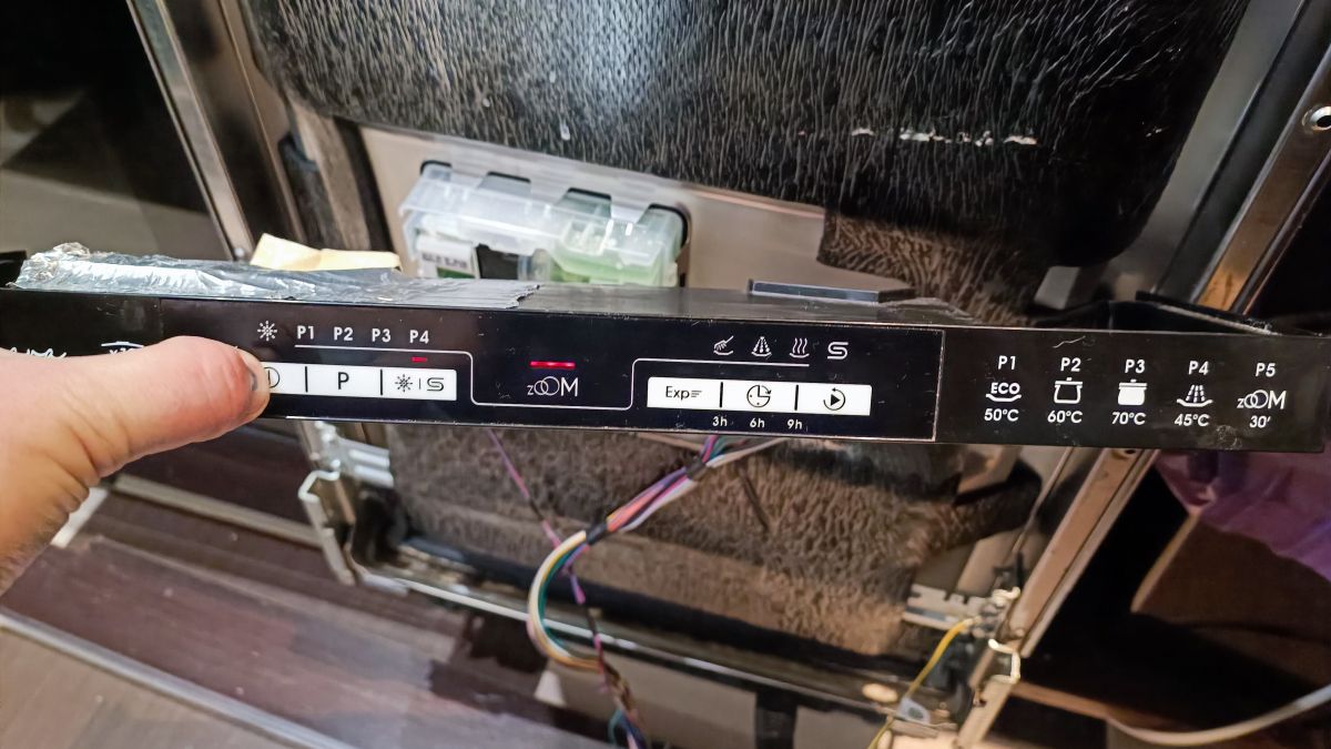

    Zmywarka Candy Brava CDIH 2L1047 po włączeniu zasilania mignie tylko dioda P4 i ZOOM, słychać tylko klikanie przycisków, ale nic nie świeci się. Wcześniej po uruchomieniu migały przyciski P1 i te 3 przyciski z prawej strony i też nie dało się uruchomić żadnego programu. Teraz po zdemontowaniu panela dzieje się tak, jak pisałem na początku. Proszę o pomoc w znalezieniu usterki.

    Sprawdź wiązkę elektryczną pod drzwiami. Jeśli nie będzie uszkodzona to raczej moduł mocy do wymiany.

    Wiązka jest ok
