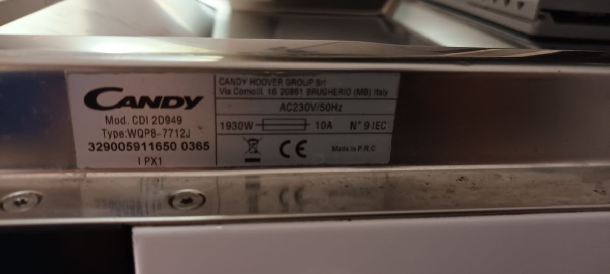

    Zmywarka Candy CDI 2D949 zmywarka świeci, ale nie można wybrać żadnego programu.
    Tabliczka znamionowa zmywarki Candy CDI 2D949 z informacjami technicznymi.
    AI: Czy na wyświetlaczu pojawiają się jakieś kody błędów lub migające kontrolki?
    Nie ma żadnego błędu
    AI: Czy przed wystąpieniem problemu zaszły jakieś zmiany, np. przerwa w dostawie prądu lub konserwacja urządzenia?
    Nie
