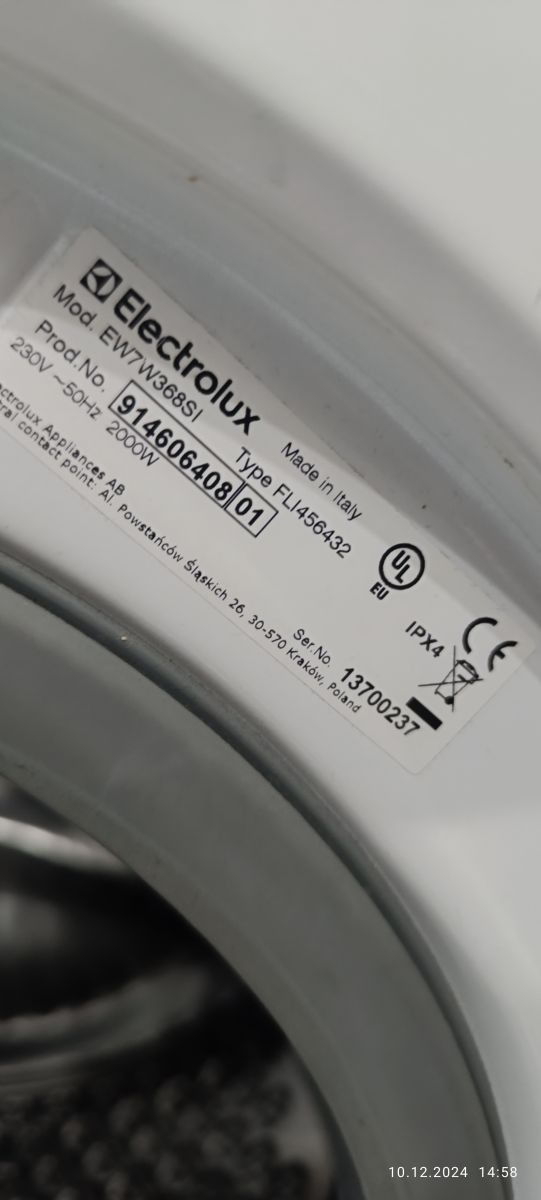

    Podaj numer PNC pralki.
  • #5 21341866
    rafalwojcicki88
    Poziom 3  
    Posty: 6
    >>21341688
    [ Tabliczka znamionowa na pralce Electrolux z numerem modelu i szczegółami technicznymi.
