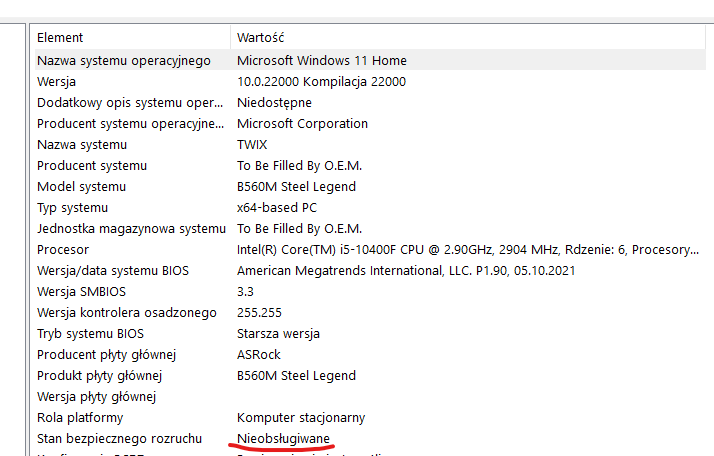

    Chciałem zaktualizować W11 do nowszej wersji, która wymaga włączonego tpm oraz bezpiecznego rozruchu.
    Wydawało mi się, że obie opcje zostały włączone, ale po sprawdzeniu systemu pokazuje mi, że stan bezpiecznego rozruchu jest nieobsługiwany.
    Zrzut ekranu z informacjami systemowymi Windows 11 z podkreślonym statusem Stan bezpiecznego rozruchu: Nieobsługiwane.
    Sprawdzałem w wielu miejscach, różne poradniki i sam nie potrafię znaleźć rozwiązania.
    Dlatego byłoby mi niezmiernie miło gdyby ktoś mądrzejszy mi pomógł.
    Załączam zdjęcia z BIOS-u
    Płyta główna Asrock B560M Steel Legend

    KOCUREK1970
    Specjalista Sieci, Internet
    Posty: 35495
    Pomógł: 3841
    Ocena: 5449
    @piksel77
    Zresetować BIOS do ustawień fabrycznych.
    Ustawić wszystko ponownie.
    Jeśli jest dostępna nowsza wersja BIOSu, wgrać.
    Następnie reset biosu do ustawień fabrycznych i ustawić wszystko na nowo.
