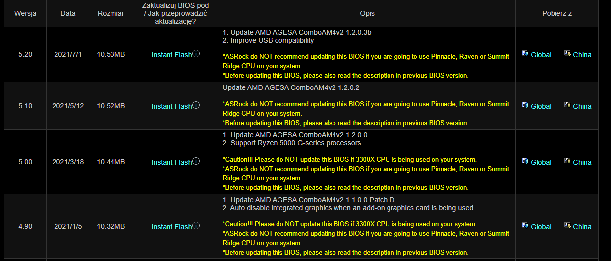

    włączyłem secure boot ale nie wiem jaki mam bios zaraz sprawdzę
    mam bios 5.00 najnowszy jest 5.20

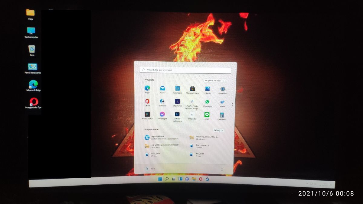

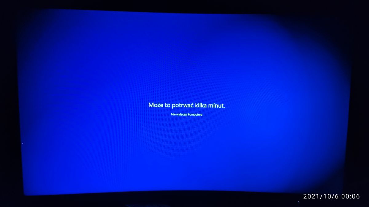

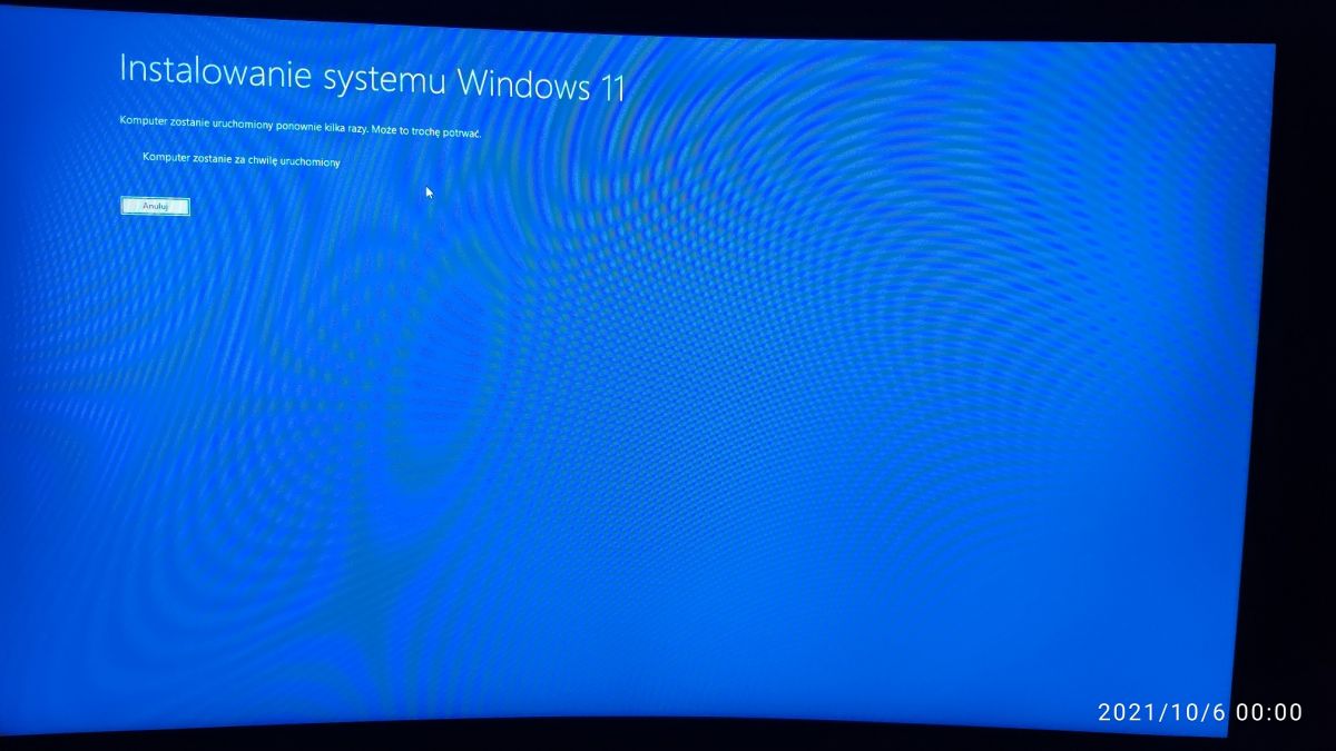

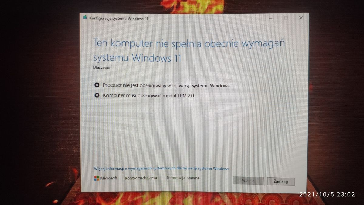

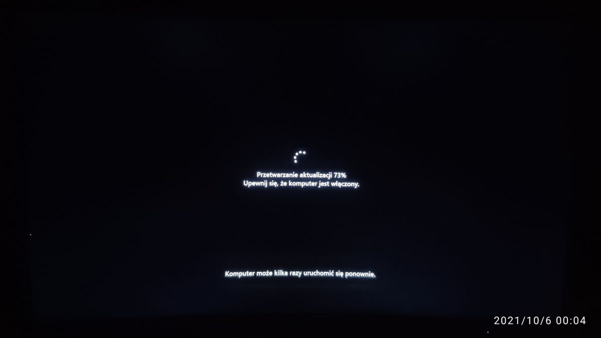

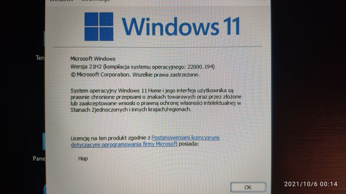

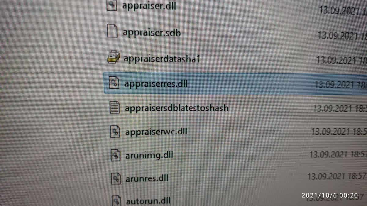

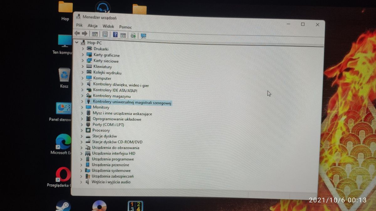

    Hej kilka chwil temu skoczyłem walkę z instalatorem Windows 11 z sukcesem. Mam CPU i5-7500 więc też nie supportowany.
    Co prawda robiłem uaktualnienie z 10 na 11 godzina kombinacji ale się udało.

    4. Uruchamiasz Setup.bat i jedziesz zgodnie z instrukcją.
    5. Cieszysz się z Windows 11
    Ogólnie cały myk polega na chwilowej zmianie nazwy pliku "appraiserres.dll" na "appraiserres.dll.bak" i przywrócenie go przed zaakceptowaniem licencji. Można to zrobić ręcznie. Plik ten znajduje się w folderze "sources" ja nośniku instalatora.
    Można przed uruchomieniem instalatora zmienić mu rozszerzenie ręcznie.
    Na pendrive ręczna zmiana rozszerzenia też powinna dać żądany efekt.
    Z racji tego że kilka tych update mnie czeka na różnych PC to na szybko sklepałem skrypt.
    Powodzenia

    Mozna tez podmienic appraiserres.dll z instalatora W10 i wtedy juz nie trzeba dwa razy zmieniac nazwy.

    U mnie też podmianą z 10 nie działało instalator się wyłączył. Sprawdzałem na 3 PC.
    Nie sprawdziłem też czy działa to na instalacji "na czysto" robiłem, tylko update z Windows 10. Na 5 kompach w pracy wszystko poszło bez problemów.
    Działa stabilnie i szybko.
