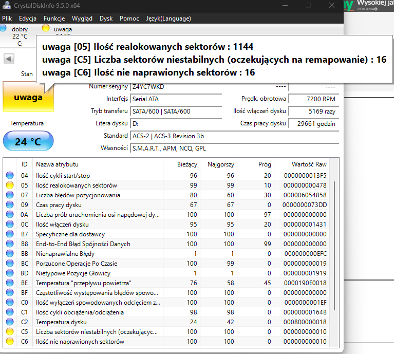

    Witam czy macie jakąś propozycję może aby jakkolwiek naprawić ten dysk albo chociaż spróbować "pobawić" się tym dyskiem? Czy się nie opłaca i poprostu zutylizować Zrzut ekranu z programu CrystalDiskInfo pokazujący informacje na temat stanu dysku twardego z ostrzeżeniem o liczbie zrealokowanych sektorów wynoszącej 1144.

    Dobrze byłoby widzieć model, ale po numerze seryjnym można domniemywać, ze to Seagate.
    Stan dysku nie pozwala na jego bezpieczne użytkowanie, natomiast w ramach eksperymentów można przeskanować powierzchnie aby określić, w jakim miejscu występuje degradacja i jeśli będzie skupiona w jednym miejscu możesz wykluczyć ten obszar z użycia.
    Docelowo utylizacja.

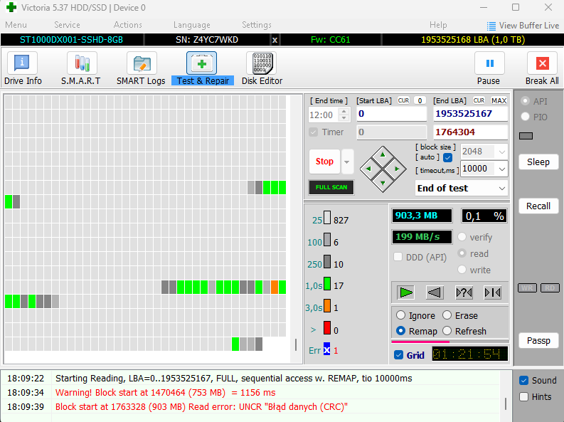

    >>21340706 Ogólnie tak, przyda się trochę doświadczenia w tym. Myślę nad MHDD, tyle że nie wiem, czy można zbootować z pendrive'a ten MHDD?

    Śmiało można MHDD zastąpić Vicotrią.

    >>21340713 Ogólnie to ile trwałoby sprawdzanie dysku Victorią?
    #7 21340721
    Łukasz_W
    Posty: 5038
    Pomógł: 631
    Ocena: 646
    Czas skanowania zawsze jest uzależniony od stanu technicznego urządzenia. Dla sprawnego dysku HDD czas skanowania dla standardu SATA 3 wynosi około 100-140 MB/s.

    Victoria się nada do sprawdzenia.
  • #10 21343850
    Julekk0
    Posty: 114
    Ocena: 2
    Victoria 5.37 HDD mam pytanie dotyczące logu na dole w którym jest błąd może ktoś wytłumaczyć? Zrzut ekranu z programu Victoria 5.37 HDD/SSD pokazujący wyniki testu dysku twardego z błędami na dole ekranu.
