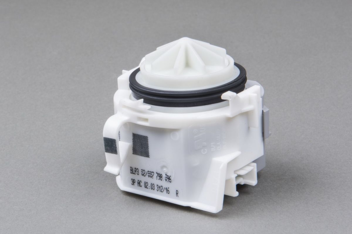

    panwq001 napisał:
    Pompa wymieniona na nową.
    Na taką?
    Biały plastikowy element z cylindrycznym kształtem i czarną gumową uszczelką na szarym tle.
  • #3 21342286
    panwq001
    Poziom 6  
    Posty: 48
    Ocena: 3
    Tak, dokładnie ta
  • #4 21342410
    nares
    Specjalista AGD
    Posty: 8698
    Pomógł: 1512
    Ocena: 3369
    Są różne pompy i niezamienne między sobą. Jakie były objawy na starej pompie?
  • #5 21342416
    panwq001
    Poziom 6  
    Posty: 48
    Ocena: 3
    Na starej pompie dokładnie te same objawy. Pompa rusza 3 razy na 2 sekundy (jest to normalne w tych zmywarkach) ale po 3 razie cisza. Nie wyrzuca wody.

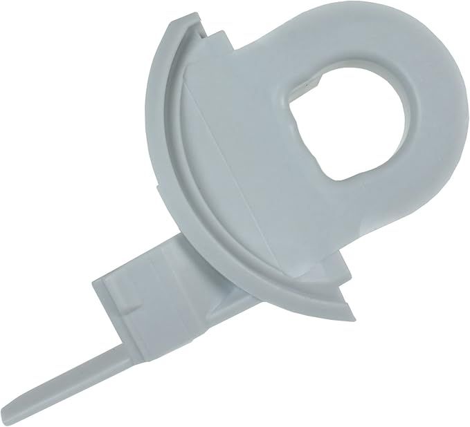

    Ocena: 3369
    Wszystko wskazuje na to, że masz tą część wymontowaną
    Biała plastikowa część z otworem, prawdopodobnie element jakiegoś urządzenia.
  • #7 21349654
    panwq001
    Poziom 6  
    Posty: 48
    Ocena: 3
    Ale pompa wcale nie pracuje. Nie uruchamia się. Uruchamia się tylko jeśli w zmywarce jest sucho.
  • #8 21350706
    panwq001
    Poziom 6  
    Posty: 48
    Ocena: 3
    Temat zamknięty. O dziwo okazało się, że pompa odpływowa była zła.
    Co prawda była do Boscha, ale jakimś cudem nie pod ten model. Przetestowałem 4 pompy i dopiero ostatnia okazała się ok.
    Zastanawiam się tylko, czym te pompy się różnią? Uzwojeniem?
