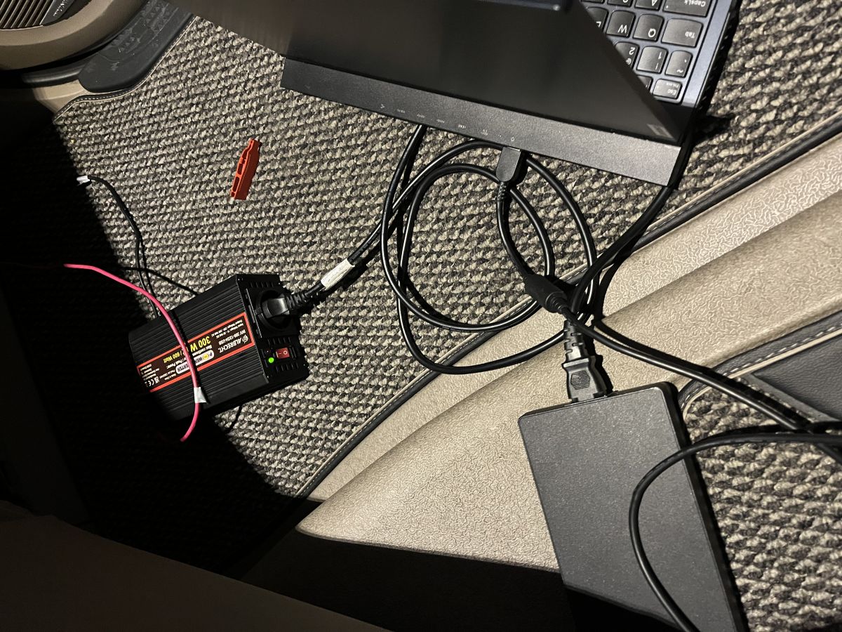

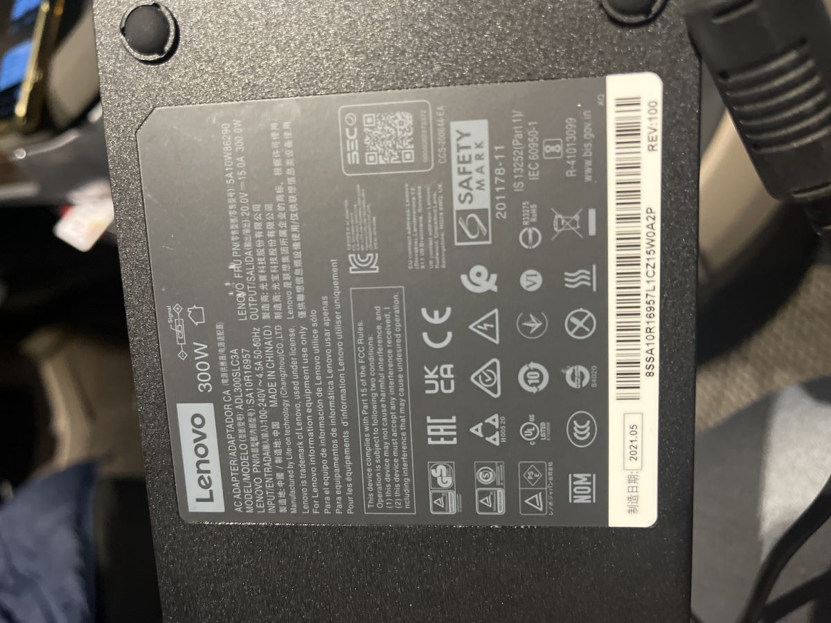

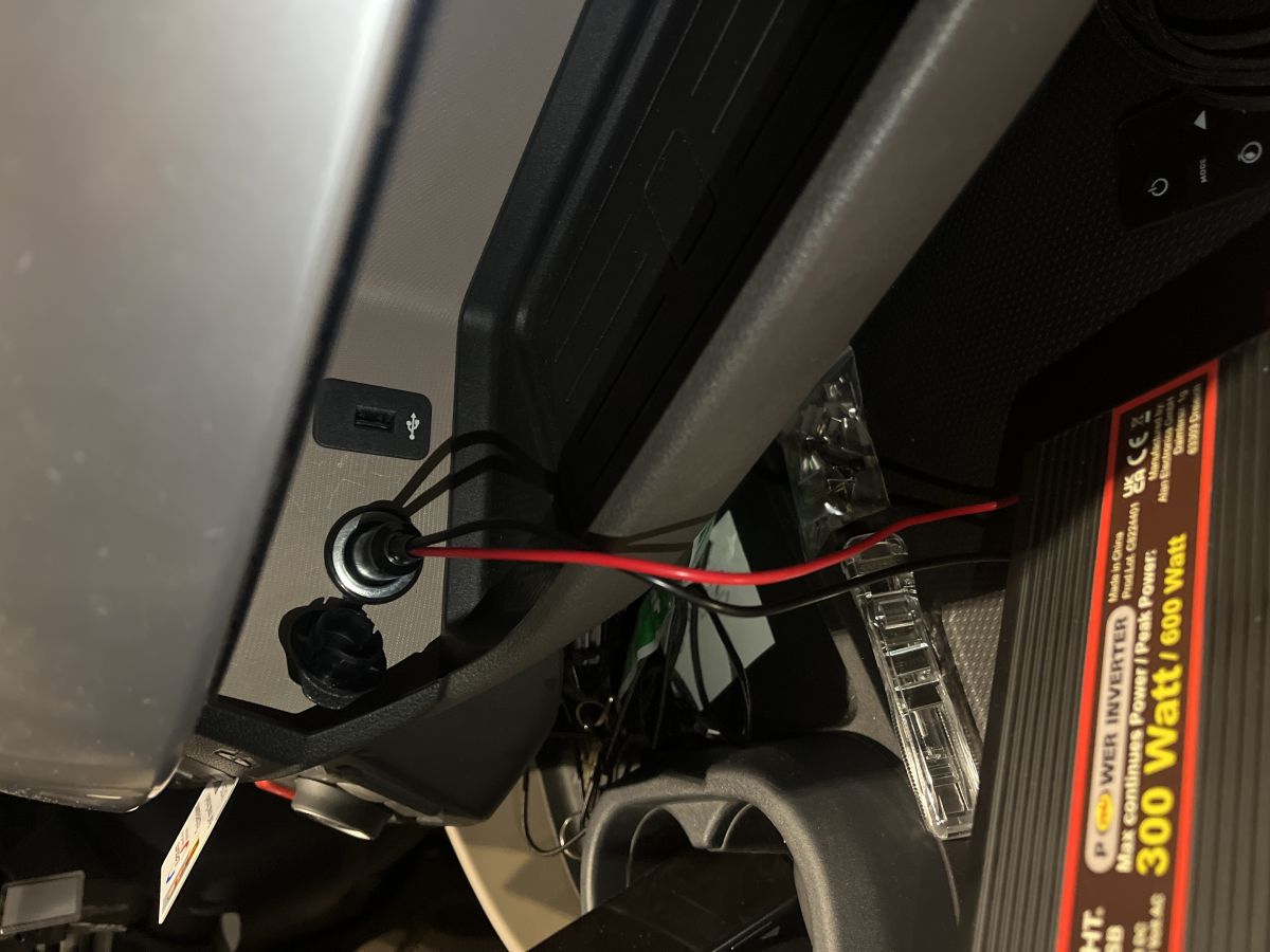

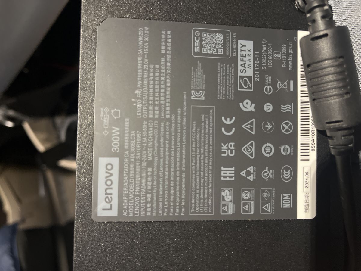

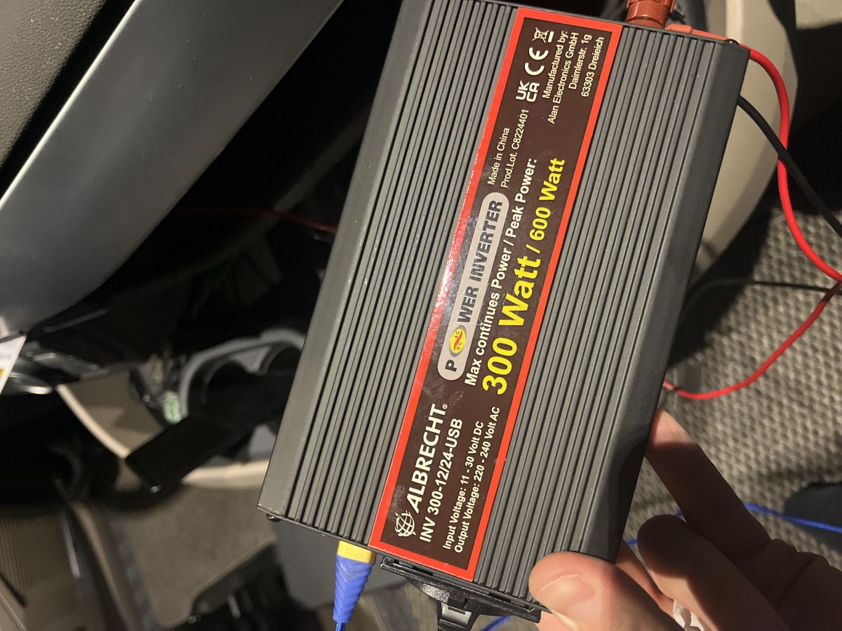

    Daf xg 530 ft 2022r. Witam jestem nowy wiec z góry przepraszam za jakieś pomyłki.
    Potrzebuje się dowiedzieć czy w tym modelu dafa występuje gniazdo zapalniczki na 24v czy na 12v ? Znalazłem tylko jedno gniazdo które nie ogarnia mi ładowania laptopa , wcześniej nie jeździłem dafem a volvo i wszystko śmigało. Na dole wrzucam zdjęcia zasilacza , przetwornicy i gniazda zapalniczki. Czy ktoś może mi łopatologicznie wytłumaczyć czemu to nie działa? W Volvo mi bez problemu działało.. Zasilacz Albrecht 300 Watt trzymany ręką w kabinie pojazdu. Zasilacz Lenovo o mocy 300W z detalami technicznymi i certyfikatami. Czarna przetwornica marki Albrecht o mocy 300 wat. Zasilacz Lenovo 300W leżący na siedzeniu pojazdu. Widok na gniazdo zapalniczki i przetwornicę w samochodzie.

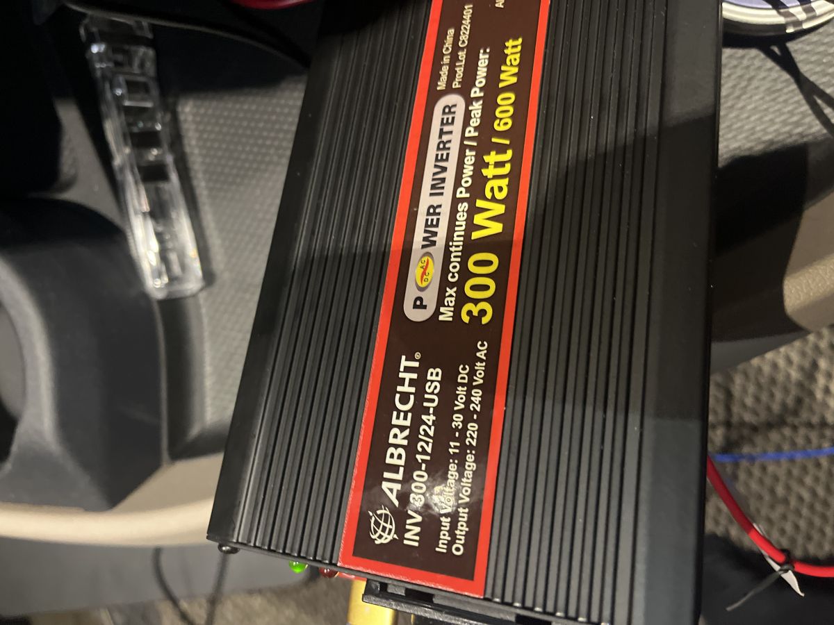

    Przetwornica jest na napięcie wejściowe od 11 do 30V, więc bez znaczenia, czy gniazdo jest na 12V, czy na 24V. Sprawdź, czy jest w nim w ogóle napięcie. Podłącz cokolwiek innego i zobacz, czy działa.

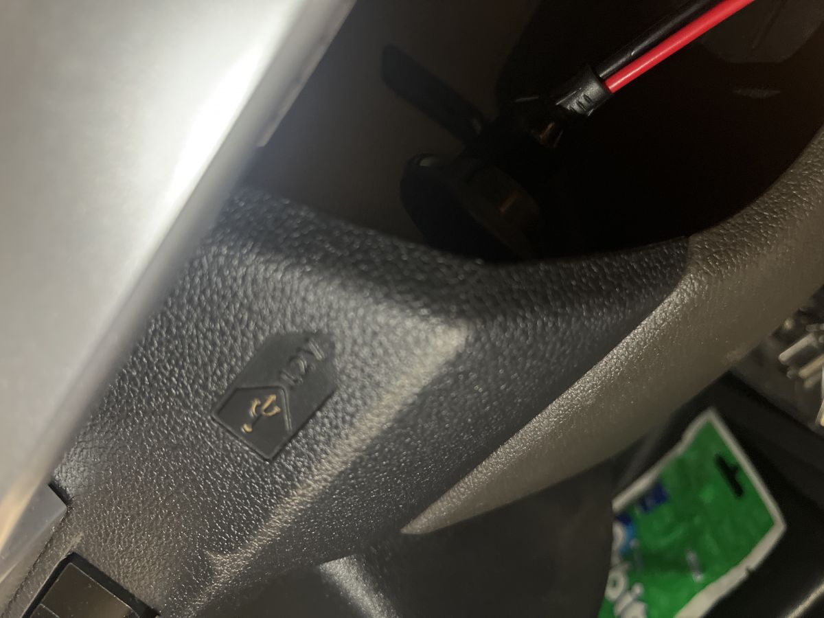

    Nic właśnie nie ma. Jedynie to oznaczenie może sugerować, że na 12V jest, ale to chyba tyczy się USB wyjść.. Oznaczenie USB na desce rozdzielczej samochodu.

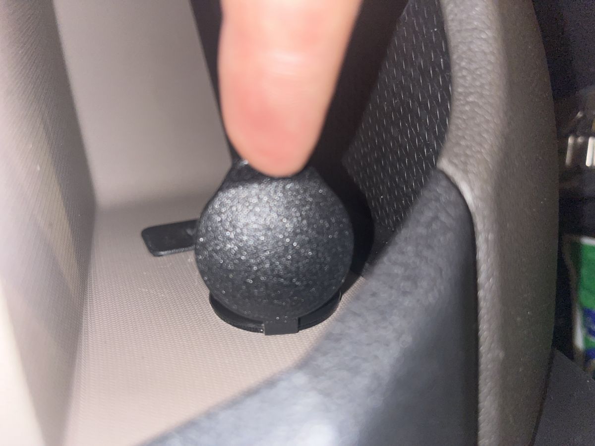

    W pierwszym poście, na ostatnim zdjęciu widać gniazdo zapalniczki i zaślepkę. Na drugiej stronie tej zaślepki nie ma żadnych napisów?

    Nie ma nic Palec naciskający okrągły przycisk w samochodzie.

    Trochę poszukałem i widzę, że faktycznie to gniazdo jest na 12V i tu może być pies pogrzebany. Niby na przetwornicy Chińczyk napisał, że jest od 11V, ale wiesz jak to z nimi jest. A jednak laptop potrzebuje trochę więcej, niż telefon. Twój zasilacz ma 300W, czyli tyle ile przetwornica. Jak widać, to nie chce działać na styk przy niższym napięciu.

    Podejrzewam, że zmieni. Gniazda zapalniczki mają na ogół ograniczenie do 15A, być może w Twoim samochodzie elektronika nie pozwala tego przekroczyć. Te 15A przy 24V (w poprzednich autach) dawało 360W, a przy 12W jest to już tylko 180W. Zasilacz laptopa ma 300W. Ciągnij 24V!

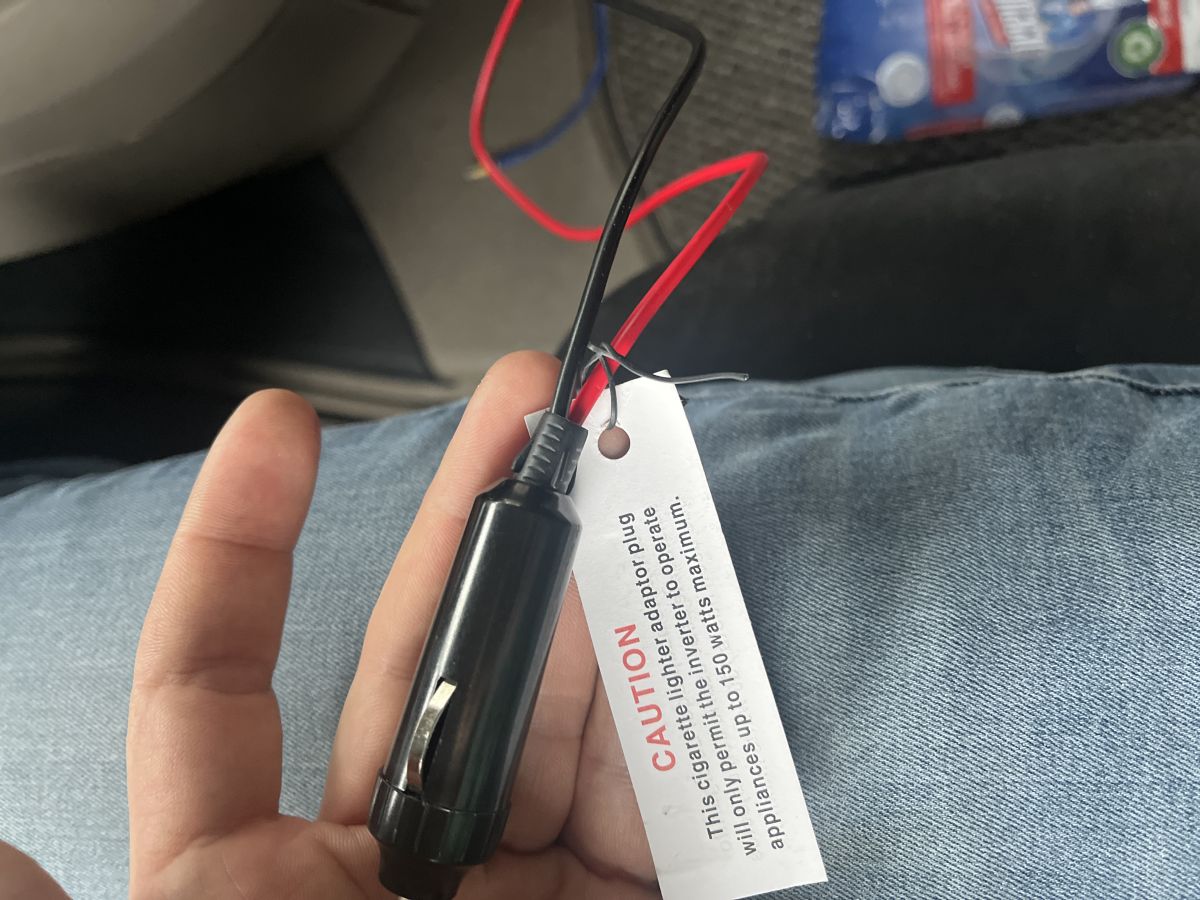

    A czy te kabelki ogarną tą przetwornice ? Jak podłączę bezpośrednio? Bo nawet na wtyczce pisze że ten wtyk max na 150w Wtyczka zapalniczki samochodowej z etykietą ostrzegającą, że obsługuje maksymalnie 150 W.

    Nie wiadomo, przy jakim napięciu te 150W. Od czego ta wtyczka?
  • #18 21343318
    chybaty1234
    Poziom 3  
    Posty: 12
    Od tej przetwornicy co wyżej

    Każde kabelki ograną 300W przy 24V, tylko nie przez wtyczkę a bezpośrednio, przynajmniej na czas testów. Choć im grubsze tym lepsze.
    Weź tez pod uwagę że po drodze masz 3 przetwornice: DAFa 24/12, tą chińską i zasilacz od laptopa - nie zawsze to dobrze działa, tym bardziej że ta chińska przetwornica to pewnie nie sinusoida - chyba że nie doczytałem. One nie zawsze chcą współpracować z zasilaczami impulsowymi.
    A nie słyszysz gdzieś "cykania"?
    W każdym razie podłącz bezpośrednio pod 24V i skoro w Volvie działało to i w Dafie musi.

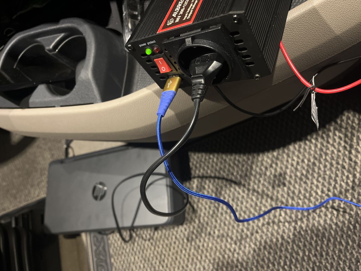

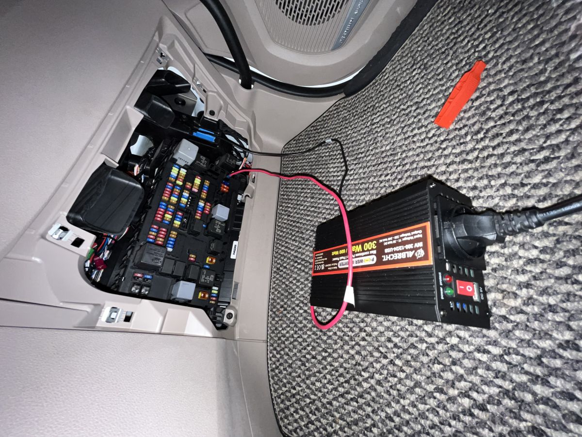

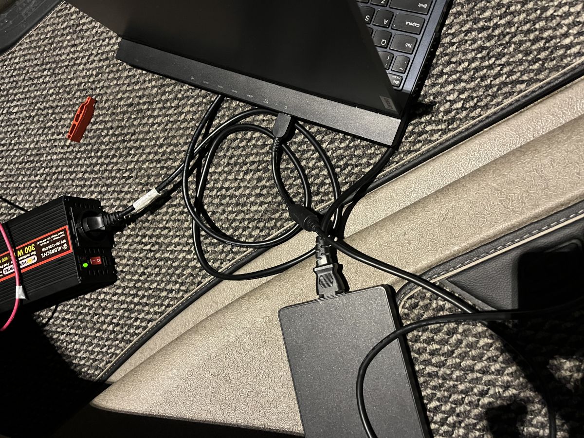

    Witam ogarnąłem to połączenie bezpośrednie i niestety efekt taki sam .. przetwornica działa laptopa nie ładuje. Bezpiecznik do wejścia + 15A.. Czy ktoś ma jeszcze jakieś pomysły? Dorzucam foto. Obraz przedstawia przetwornicę podłączoną do skrzynki bezpieczników w samochodzie. Widok na przetwornicę z podłączonym laptopem, leżącą na dywaniku samochodowym. Laptop podłączony do przetwornicy prądu, nie działa ładowanie.

    Masz możliwość sprawdzić w innym samochodzie, z gniazdem 24V?
  • #23 21345895
    chybaty1234
    Poziom 3  
    Posty: 12
    Ok, już wiem, co jest... ta przetwornica prawdopodobnie nie ogarnia. Podłączyłem inną od kolegi i śmiga. Dziwne, bo tak jak mówiłem, w Volvie działała 🤨, ale w każdym razie muszę się zaopatrzyć w lepszą przetwornicę... nie mam tutaj żadnych mierników itd., więc nie mogę wykonać pomiarów, ale z inną wszystko jest ok 👍
