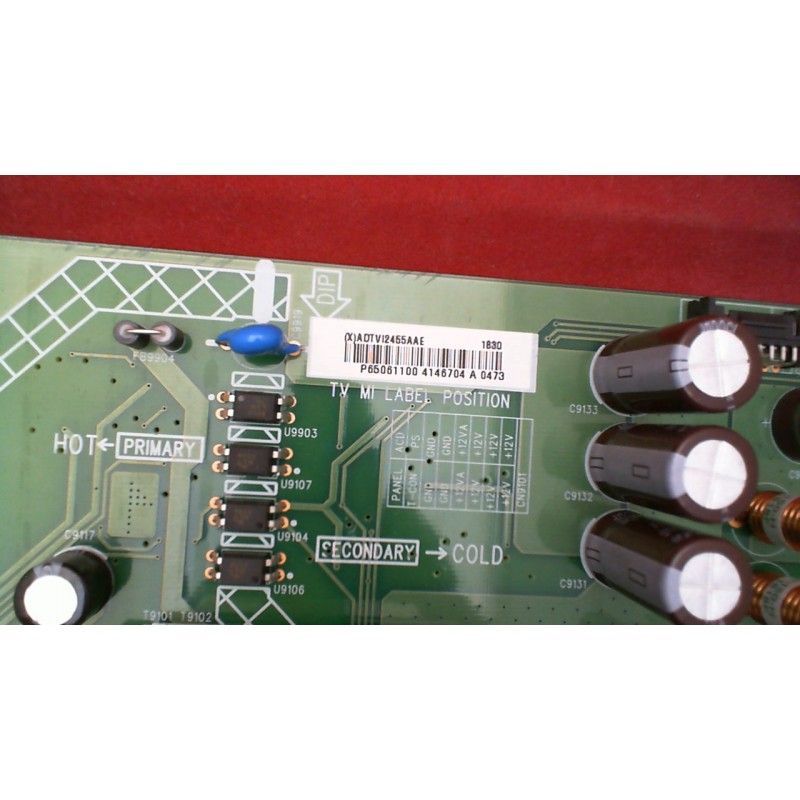

    Witam. Tv Philips 55OLED903/12 chassis 715g9337-m0f-b00-005t martwy. Zasilacz działa wystawia 12v na płycie głównej mam tylko 5,0v i 2 x 3,3v żadnych innych napięć nie załącza .po podłączeniu terminala mam bardzo krótki log
    PCB config=1, PCB ckeck=0
    DRAM Channel A Calibration.
    DRAM A Size = 1024 Mbytes.
    DRAM Channel B Calibration.
    DRAM B Size = 1024 Mbytes.
    DRAM Channel C Calibration.
    DRAM C Size = 512 Mbytes.
    Boot
    Start Pmain
    0x0000a000
    0x0000a000
    EMMC boot
    CID:0x8e5855d1
    :0x5206c262
    :0x4a544434
    :0x15010041
    LZHS addr:0x00100040
    LZHS size:0x00176848
    LZHS checksum:0x00000034
    store RSA & AES keys in DMX SRAM
    LZHS begin
    Boot
    Start Lmain
    i dalej nic się nie dzieje . Proszę o pomoc w zdiagnozowaniu tego tv i w interpretacji loga.

    Na stronie Link_ do zassania po rejestracji jest wsad dla 25L320
    Philips 55OLED803/12 , pcb: 715G9337-M0F-B00-005T (cpu MT5596) 2018
    Chassis TPM18.1E LA
    matryca LC550AQD (LE550AQD EL A6 )
    * sticker 703TQIPL 129
    -PSU 715G9614-P02-000-00GT
