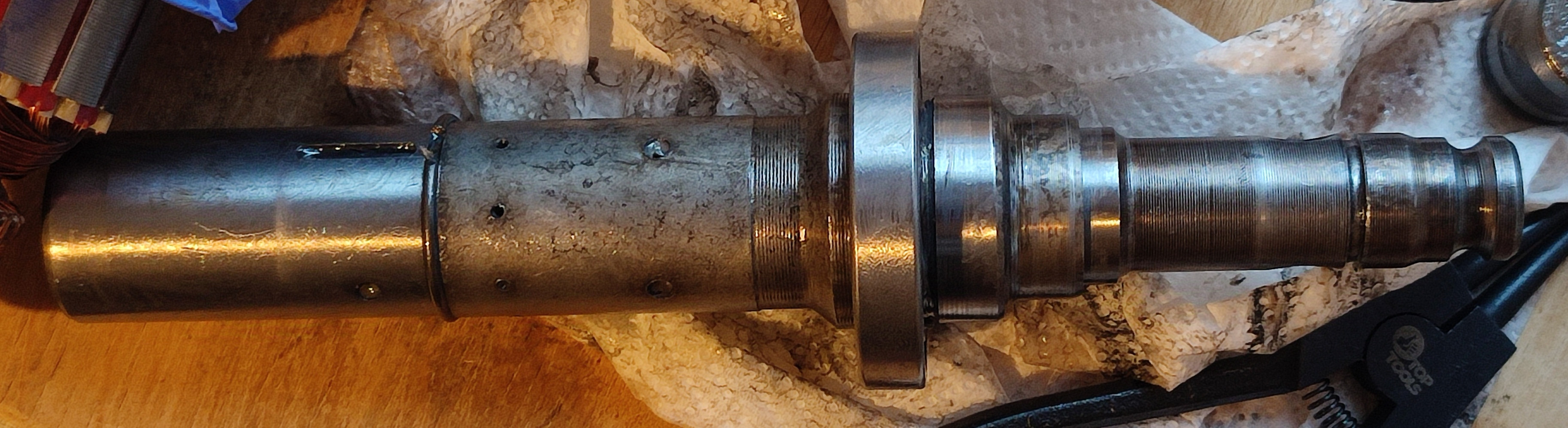

    Problem dotyczy młota udarowego Graphite 58G858. Objaw jest taki, że po dotknięciu dłutem do betonu przez chwilę jest słabe kucie po czym przestaje kuć. Chciałem rozebrać mechanizm żeby sprawdzić stan bijaka, ale utknąłem w miejscu widocznym na zdjęciu.
    Mechanizm wewnętrzny młota udarowego Graphite 58G858 leży na stole warsztatowym.
    Patrząc na schemat:
    https://gtxservice.com/pl/mlot-udarowy-graphite-58g858.html
    domyślam się, że potrzeba teraz wyjąć tuleję uchwytu (22) z cylindra (16). Jak to zrobić? :)

    Pewnie pod 15 jest kółek 9. Schematu nie mogę powiększyć.

    Naprawiałem ten młot 2 lata temu, O ile pamiętam trzeba zdjąć taką okrągłą zapinkę by dostać się dalej.Jest słabo widoczna,podważałem ją ostrym śrubokrętem. Ogólnie do wymiany są 4 oringi,dwa małe i dwa większe.
