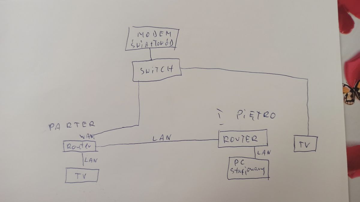

    Witam serdecznie. Mam pewien problem z siecią. Mieszkam w szeregówce z pietrem. Na parterze stoi router (tp link archer x1500) jednakże na piętrze mam bardzo słaby zasięg więc postanowiłem postawic na piętrze drugi router (TP link wr841N trochę taki starszy). Ktoś mi podpowiedzial żeby to działało mam spiąć je ze sobą poprzez LAN. Mam zbudowaną sieć internetową tak jak na obrazku który dodaje. O ogólnie spoko, mam wifi na górze z górnego routera , na dole z dolnego. Na dole router stoi nad tv więc kablowo poprzez LAN podlaczylem tv, również działa. Ale na górze pojawia się problem . O ile router i sieć bezprzewodowa działa to wpięty do niego poprzez LAN komputer stacjonarny nie ma internetu.... Dziś kombinowałem na różne sposoby , o dziwo internet się pojawił i był przez około godzinę. Po wyłączeniu i włączeniu komputera po jakimś czasie znów nie było sieci i już nie udało mi się tego naprawić....
    Dodam że na dole główny router jest na DHCP , górny natomiast na statycznym IP. Generalnie się nie znam na tym i nie wiem jak to poustawiać żeby było dobrze. Wszystko śmiga tylko jest problem na pierwszym pietrze pomiędzy drugim routerem a komputerem stacjonarnym. Proszę o pomoc gdzie tkwi problem Ręcznie rysowany schemat sieci domowej z routerami na różnych piętrach.

    1. do jakich portów wpięty jest kabel router parter i do jakiego wpiety jest kabel router piętro
    2. jakie są ustawienia LAN w routerze piętro (jaka pula adresów ip), nie moga być takie same jak na parterze bo nie dostaniesz pakietów
    3. pokaż screeny konfiguracji router parter router pietro konfiguracja LAN dla routera parter, konfiguracja WAN dla routera pietro

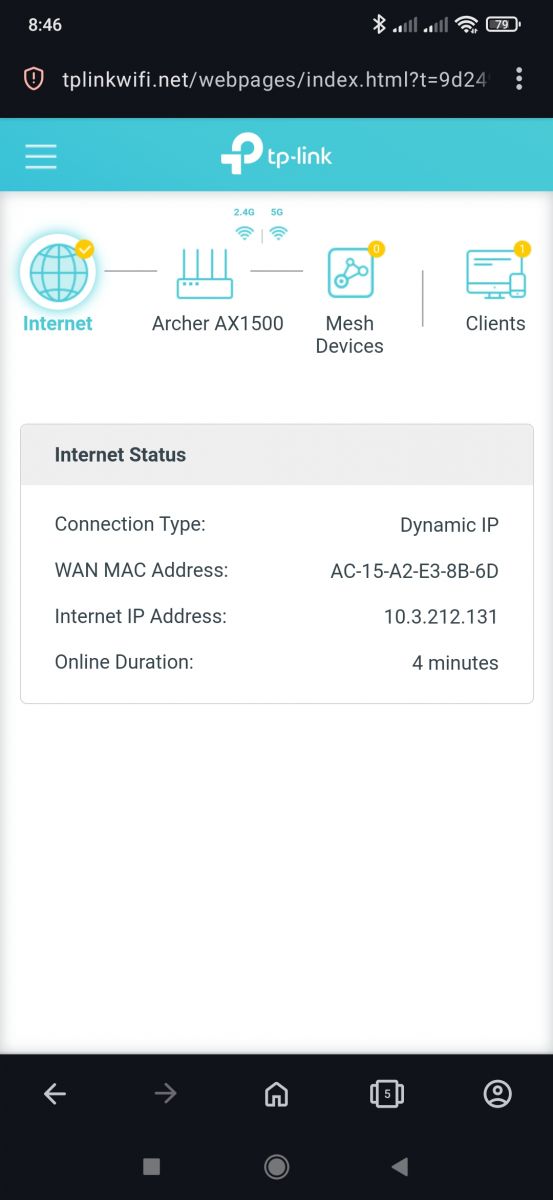

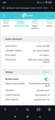

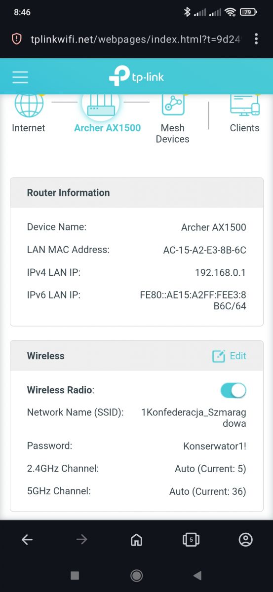

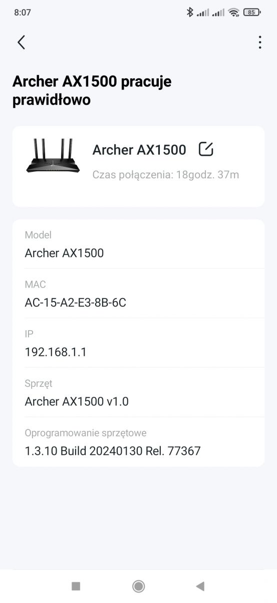

    Ustawienia router dół Ekran aplikacji przedstawiający status routera Archer AX1500.

    Ekran ustawień routera TP-Link Archer AX1500. Zrzut ekranu ustawień routera TP-Link Archer AX1500.
    Te dwa zdjęcia to po nowej konfiguracji dolnego routera. Teraz idę na góre , zresetuje i wyślę ustawienia górnego

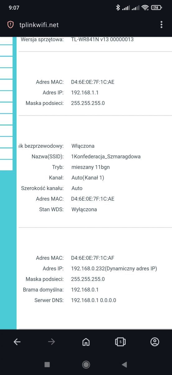

    Po resecie i nowej konfiguracji górny router wygląda to tak : Zrzut ekranu z ustawieniami routera TP-Link WR841N, pokazujący adresy MAC, IP, maskę podsieci i inne szczegóły.
    Słuchajcie po resetach i nowych konfiguracjach jest ok. Na dole i na górze jest wifi , tv wpięte na dole w router pod LAN działa, na górze komputer wpięty pod router na górze pod LAN działa . Jedynie co zrobiłem to połączyłem górny i dolny router poprzez LAN ale na górze wpiąłem się w port WAN a nie jak wcześniej pod LAN. Może temu był probl3m ... Narazie działa, zobaczymy co dalej będzie
    Ustawiłem tą same SSID i patrze że jak poszedlem na górę to się smartfon sam przełączył na górny router. Czyli tak jak chciałem . Chyba powinno być już ok. Ale dla pewności spójrzcie na te ustawienia co wysłałem czy tak powinno być ....

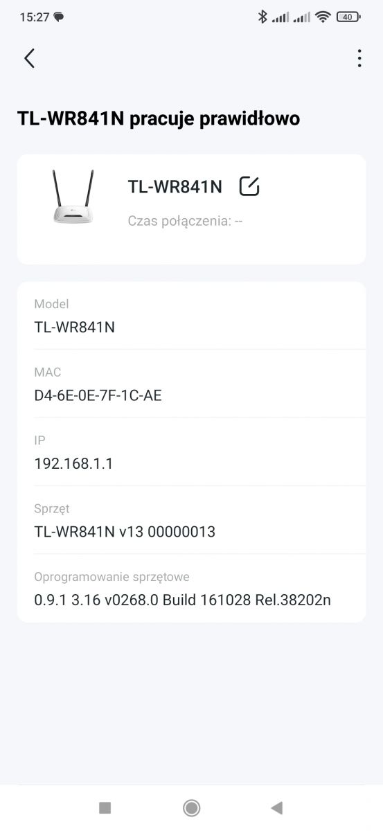

    Dolny to główny. Póki co cały dzień działa.... Już dodaje screen z pracy górnego . Ale ten Access point nie mogę znaleźć takiej opcji w tym routerze na górze czyli TP link WR841N ... Ekran aplikacji pokazujący status pracy routera TL-WR841N.
