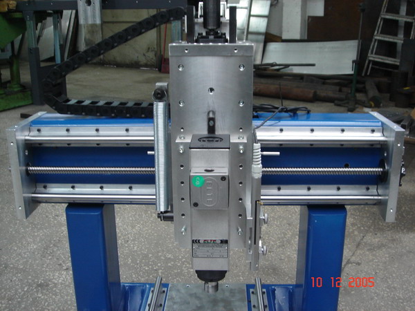

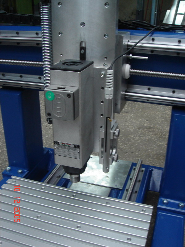

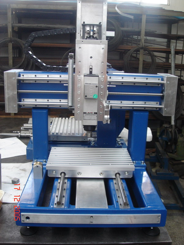

    Zrobiłem sobie maszyne, ktora wyposazylem w skaner mechaniczny 3D.
    Po prawej stronie wrzeciona widac wlaśnie skaner.

    Wracając do skanera w moim wypadku jest zbudowany jak normalny wyłącznik krańcowy, a wyłącznik widoczny na pierwszym zdjęciu jest o tyle ciekawy ze producent gwarantuje powtarzalność pozycji wyłączania na poziomie 0,002mm, co daje nam taki fajny bardzo dokładny mały skaner.

    http://www.rseim.com.pl/
    precyzyjny wylacznik krancowy
    cena okolo 500 zł
