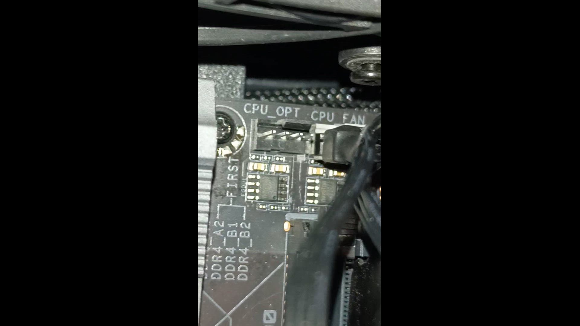

    Witam, po wymianie kabla ktory szedl z gniazdka "cpu_fan" moj komputer sie uruchamia ale slychac 5 szybkich sygnalow i obraz sie nie pokazuje. Kiedy podlaczylem kabel wczesniejszy z ktorym mi sie normalnie komputer wlaczal(podlaczylem go identycznie jak byl podlaczony) dzieje sie to samo i do tego sie pali czerwona dioda na plycie glownej(zalacze film
    ). Prośba o pomoc. Wiatraki sie wszystkie kreca, wiec naprawdę nie rozumiem w czym jest problem.

    Pomijając, że jeden z wentylatorów jest źle zamontowany (co nie wpływa na start), błąd teraz dotyczy karty graficznej. Chociaż w przypadku płyt Gigabyte często może to być inny błąd.
    Sprawdź, czy karta graficzna nie jest z nieznanego powodu wysunięta ze slotu, czy przewody jej zasilania są poprawnie podłączone skoro się karty czepia. Możesz spróbować przywrócić ustawienia BIOS do domyślnych zworką na płycie.

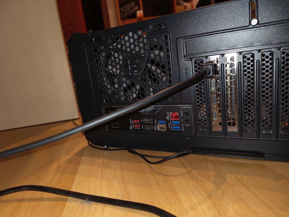

    Podlaczylem kabel dpi odrazu do karty graficznej i tera nie ma pikania i czerwonej diody jakby sie normalnie wlaczal, ale jest caly czas ciemny ekran, zauwazylem tez ze wiatraki w moim rtx 3070 przy wlaczaniu komputera sie kreca, a po chwili przestaja.

    Poważnie nie da rady Kolega w Google wpisać: jak wygląda gniazdo (tutaj nazwa gniazda)?
    Warto jeszcze, żeby Kolega zrobił zdjęcie z tyłu komputera pokazując, gdzie jest podłączony przewód od monitora.
    Spróbuj zrobić to co napisał @dt1
