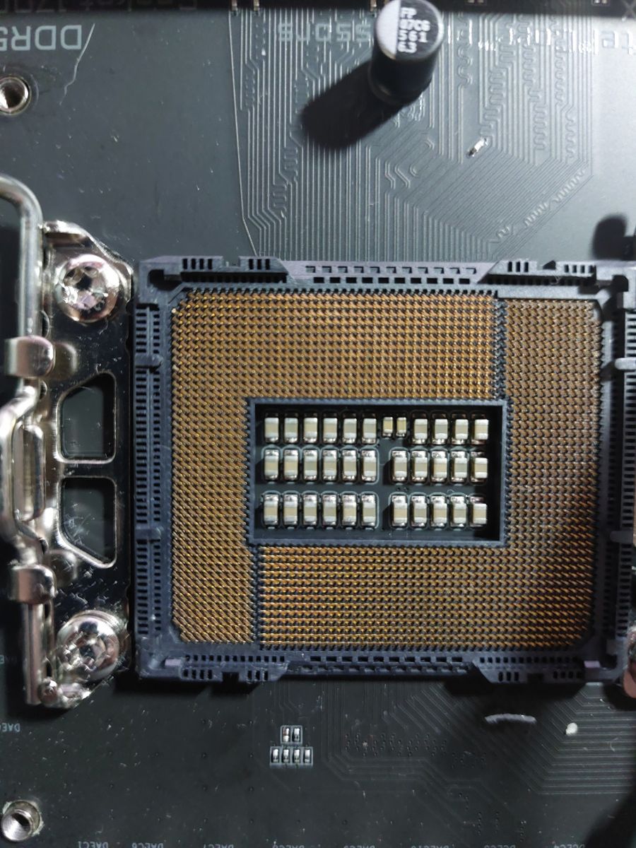

    Witam.Zakupiłem używaną płytę główną Gigabyte Z690 AORUS ELITE AX ver1.0 ,procesor i5 13400F gen 13 ,DDR5 Kingston Fury Black 2x16GB 4800 oraz kartę Asus nvidia gtx 1070Ti ,zasilacz 800W .Po podłaczeniu wszystkiego według instrukcji brak jest obrazu na monitorze (no signal) ,komputer się uruchamia ,a na płycie głownej miga na zmianę dioda CPU i DRAM. Zamieniałm pamięć miejscami ,od nowa polozylem pastę na procku ,sprawdzalem na innym zasilaczu ,resetowałem CMOS ,updateowałem Biosa na nowszego obsługującego procesory gen13 i dalej jest to samo.Jak sprawdzić dokładnie co konkretnie jest uwalone(obstawiam procesor)? Dodam,że po 10sek komputer sam się resetuje .

    Pokaż zdjęcia socketu.

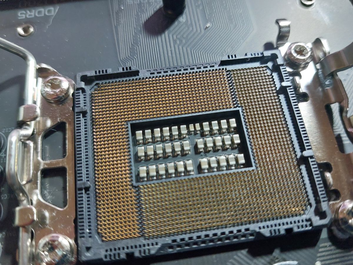

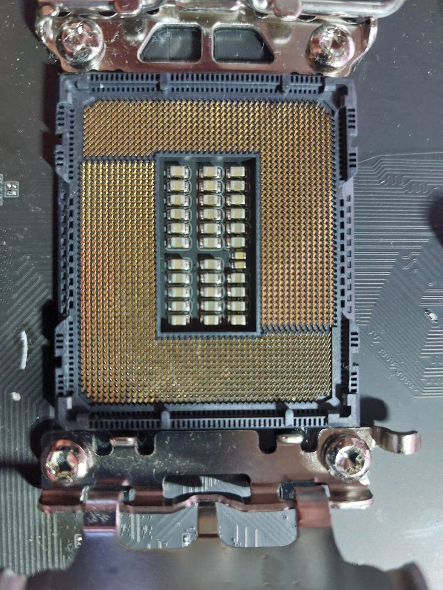

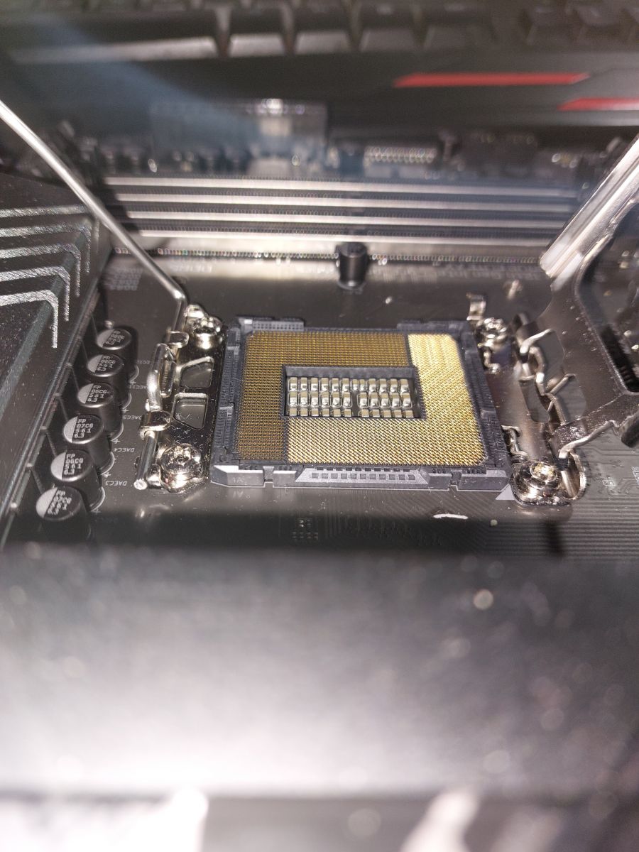

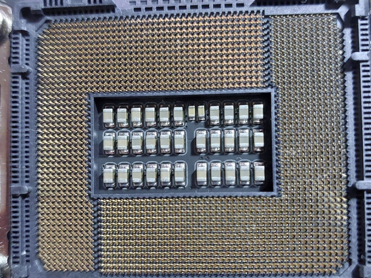

    Gniazdo procesora na płycie głównej z otwartym mechanizmem mocowania. Gniazdo procesora na płycie głównej z widocznymi pinami. Gniazdo procesora z widocznymi stykami. Gniazdo procesora na płycie głównej Podstawka procesora na płycie głównej komputera. [img-8]

    Płyta główna oddana na gwarancji do serwisu. Prawdopodobnie coś z socketem.
