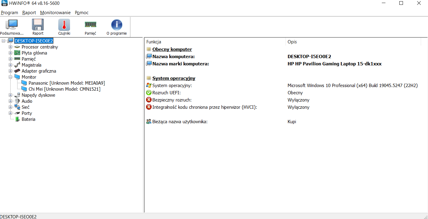

    Włacz HWInfo , poużywaj laptop tak z 10 min. i zrób odczyt (zrzut ekranu) > zakłądka : sensor

    >>21346178 Ten odczyt z hwinfo zrobic przy podlaczonej baterii i na obciazeniu typu gry?
    Jeśli moge zapytać, z którego miejsca konkretnie wykonać ss
    Zrzut ekranu z programu HWiNFO pokazujący specyfikacje systemowe laptopa HP Pavilion Gaming 15-dk1064nw.
    >>21346178 model laptopa hp pavilion gaming laptop 15-dk1064nw\

    sam niewiele zrobisz , pozostaje
    - serwis
    - lub ktoś z tego forum, daj zlecenie naprawy
    Z opisu .. pierwszy podejrzany :
    - układ chargera na płycie LA-J461p / model 15-DK1064
    Tak.
    Poczytaj https://www.hwinfo.com/
    -program można zassać z Link
    Jak sie nim posługiwać > wpisz w google > HWInfo youtube
    - obejrzyj filmiki
