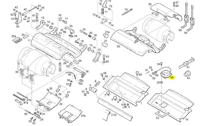

    Cześć. Potrzebuję kodów błędów do wózka widłowego LindeH20 600 392 LPG 2015r. Były w którymś temacie, ale nie mogę go znów namierzyć. Z góry dziękuję za pomoc.
    AI: Jakie konkretnie kody błędów pojawiają się na wózku widłowym?
    D192
    AI: Gdzie już szukałeś tych kodów błędów, abyśmy mogli zasugerować inne źródła?
    Na tym forum

    Schemat części montażowych w systemie paliwowym.
    Błąd od czujnika poziomu paliwa. Może to być niskie ciśnienie w zbiorniku, a może być rozkalibrowany czujnik i wszystko co z tym związane.
    Zamontuj całkowicie pełną butlę, włącz kluczyk w pozycje zapłon (silnik wyłączony)
    Otwórz klapę odłącz złącze na dole od czujnika
    Podłącz ponownie po 2 sekundach
    Wyłącz zapłon i odłącz ponownie ten sam kabel
    Nie podpinaj kabla i znów włącz sam zapłon
    Podepnij kabel
    Błąd powinien zniknąć i komputer odczyta "pełny" zbiornik
    jeździć obserwować
