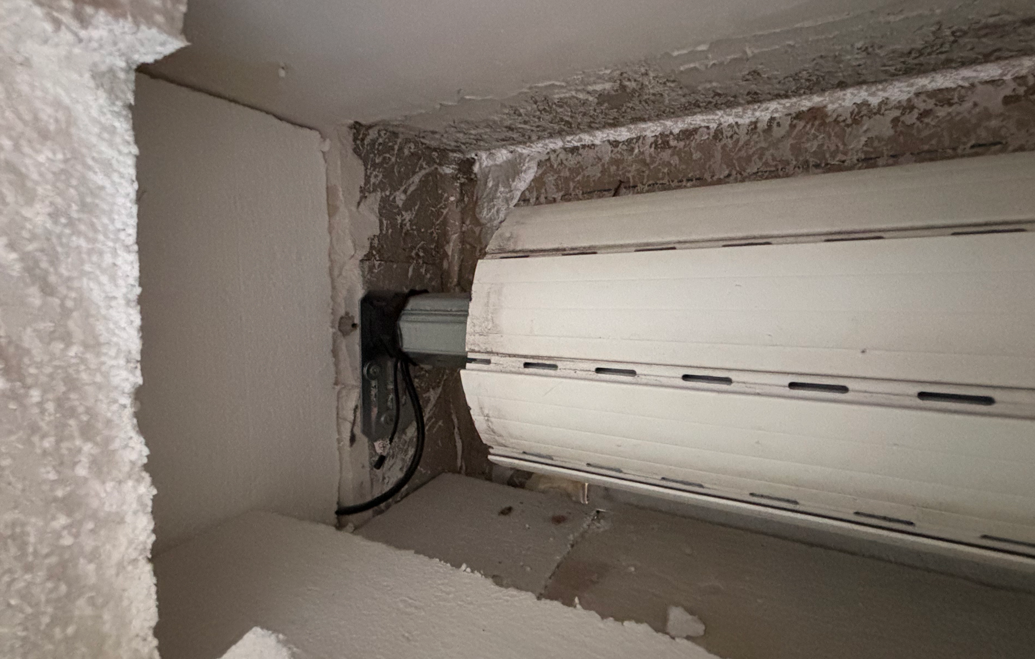

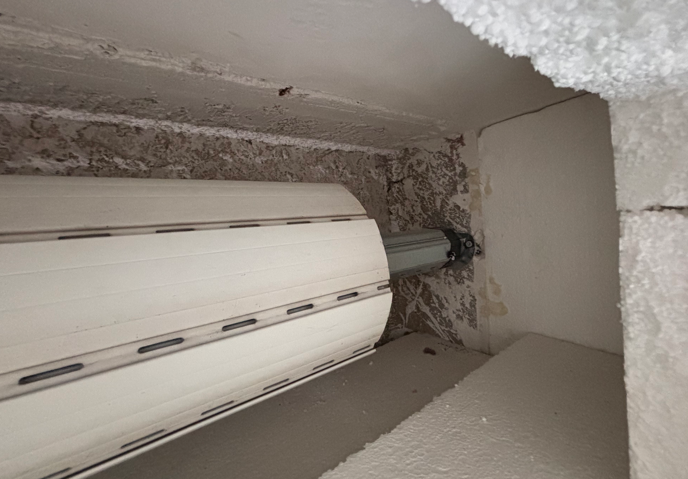

    roleta automatyczna (sterowana pilotem) strasznie hałasuje w trakcie pracy. Otworzyłem pokrywę od całego mechanizmu, spodziewając się, że znajdę jakąś fizyczną przeszkodę tej głośnej pracy. Jednak nic nie znalazłem, przy okazji wyrównałem kilka miejsc, gdzie być może mogłaby zahaczać. Ciągle słychać takie tłuczenie w trakcie zjeżdżania i podjeżdżania. W załączniku przesyłam pliki audio, jak to wygląda, też zdjęcie całego mechanizmu.
    Czy jakiś dobry smar do metalu by dużo pomógł? Jaki najbardziej polecacie, słyszałem, że smar litowy jest w porządku do metalowych powierzchni. Mechanizm automatycznej rolety z widocznymi prowadnicami i obudową. Mechanizm automatycznej rolety zamontowanej w ścianie.

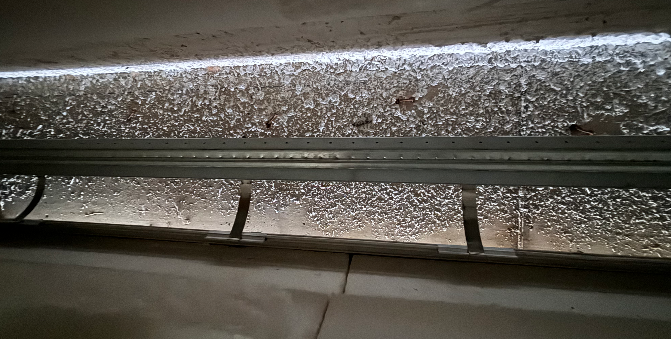

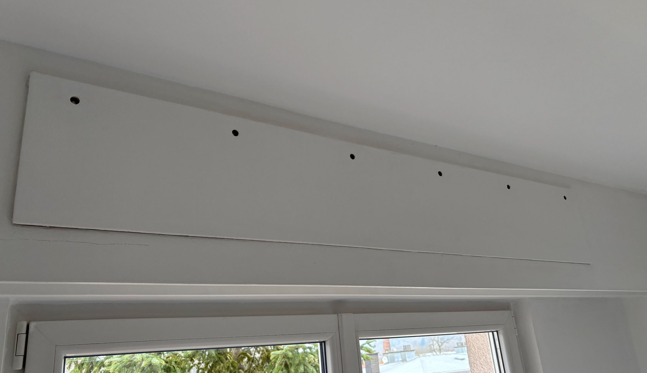

    Wrzucam filmik i więcej zdjęć.
    Zbliżenie metalowej konstrukcji rolety z widocznymi elementami montażowymi na tle chropowatej ściany. Widok wnętrza z białą listwą z pięcioma otworami montażowymi nad oknem.
    >>21346403 Czy wieszak to te metalowe zaczepy na samym końcu przy maksymalnie opuszczonej rolecie? Są wszystkie 4 z tego co widzę.

    Odepnij wieszaki od wałka i zobacz, jak chodzi sam pancerz w prowadnicach
  • #6 21346520
    kubulux
    Poziom 4  
    Posty: 11
    >>21346501 Bez rolety, sam mechanizm jest cichy - dzięki za podpowiedź. W takim razie chyba muszę porządnie umyć roletę i wszystko nasmarować (?)
    Umyć można, smarować się nie powinno, będzie łapać kurz i tylko pogorszy sprawę.
    kubulux napisał:
    Bez rolety, sam mechanism jest cichy
    Ja bym sprawdził czy sama roleta się nie naciągnęła, próba rozłączenia w pionie poszczególnych lameli powinna być niemożliwa, jeżeli da się je rozłączyć to znaczy że się rozciągnęła i to może być przyczyną hałasu.
  • #8 21346579
    balonika3
    Posty: 11021
    Pomógł: 1319
    Ocena: 3705
    Nawet, jak pancerz się jeszcze trzyma kupy, to pewnie ma już powycierane i poodginane haczyki w lamelach.
