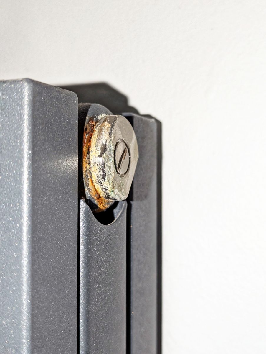

    Witam serdecznie.
    Zauważyłem, że od jakiegoś czasu cieknie woda z kaloryfera, a dokładnie ze śruby do odpowietrzania.
    Pytanie, co mogło być powodem takiej usterki i jak to samemu naprawić?
    Czy konieczna będzie wymiana śruby odpowietrzającej, a jeśli tak, to gdzie coś takiego dostać?
    Z góry dziękuję za pomoc.
    Zardzewiała śruba odpowietrzająca na kaloryferze.
    AI: Czy mógłby Pan podać typ lub model kaloryfera, z którego cieknie woda?
    Grzejnik Carré Plus 2200x475
    AI: Czy zauważył Pan jakiekolwiek uszkodzenia lub korozję na śrubie odpowietrzającej?
    Tak

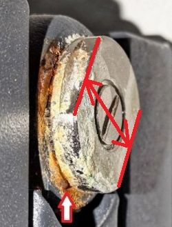

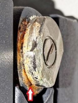

    krzysztofbruszewski napisał:
    gdzie coś takiego dostać ?
    W każdym sklepie hydraulicznym.
    Niemniej jednak ta rysa na dole z lewej może wskazywać na pęknięcie kaloryfera i konieczność wymiany tego całego żeberka wraz z odpowietrznikiem.

    >>21348447 Patrzyłem z bliska i raczej to nie pęknięcie, tylko kamień się tak osadził.

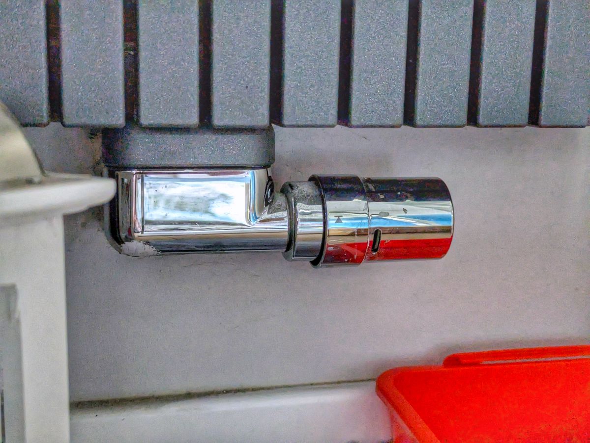

    Mam na dole grzejnika jeden zawór kątowy PZ. W instrukcji znajduje się informacja, że można podłączyć dowolne przyłączki 1/2", więc jak rozumiem odpowietrzacz w takim rozmiarze będzie pasował? W Internecie jest dużo automatycznych odpowietrzaczy i pytanie, czy może taki być, jak do tej pory był taki regulowany ręcznie? Czym to odkręcić?
    Taka informacja musi być uzupełniona o to czy ten zawór jest podwójny czy pojedynczy bo słowo "jeden" nic dla mnie nie znaczy bo nadal nie wiem jak jest zrealizowany dopływ a jak odpływ wody? Niby pytasz się o proste rzeczy a używasz jakiegoś nieznanego mi skrótu "PZ": który do mnie nie przemawia nawet po wycieczce w google: Link
    Najlepiej zrób zdjęcia zaworów. Zawory bywają różne - także z nastawami wstępnymi i gdy tego nie wiesz możesz sobie zalać mieszkanie odkręcając nawet sam odpowietrznik. Gdy kaloryfer ma tylko "jeden" zawór na odpływie i nie ma "drugiego" zaworu na dopływie to musisz wyłączyć całe grzanie i spuścić wodę z obiegu w ilości takiej aby mieć pewność, że kaloryfer jej nie posiada w górnej części?

    Bierzesz do ręki suwmiarkę, mierzysz odległość wskazaną czerwonymi kreskami na n/w grafice i jeżeli to jest 19 mm do szukasz płaskiego klucza 19 mm i odkręcasz przeważnie w lewo? Jeżeli to jest inny wymiar to szukasz takiego płaskiego klucza aby klucz pasował do wymiaru - w czym problem? Przecież można użyć także klucza nastawnego, francuskiego, szwedzkiego czy "żabki"?
    Zdjęcie zaworu z oznaczeniem pomiarów czerwoną linią.

    Odnośnie zaworu to wygląda w ten sposób.
    Metalowy zawór zainstalowany na ścianie, z czerwoną plastikową tacą poniżej.

    To jest zawór regulacyjny i dalej nie mamy zdjęć ani pewności czy to jest jeden jedyny zawór i gdzie masz dopływ a gdzie odpływ ciepła do/z z kaloryfera Jeżeli dopływ i odpływ jest za tym zaworem w ścianie to znajdź specyfikację czyli datasheet tego zaworu i poczytaj lub nam zalinkuj przed próbą wymiany odpowietrznika..
    PchlaW81 napisał:
    zakręć zawór, popuść aktualny odpowietrznik, trochę wody zleci, jak przestanie lecieć to wykręć ten i wkręć nowy
    Zawór ten może posiadać nastawę wstępną i woda wtedy nie przestanie lecieć, nawet po godzinie, to wtedy nie wykręcaj starego a wygaś piec czy ogrzewanie, zamknij główne zawory na cały obieg i dopiero wtedy bierz się za wykręcanie odpowietrznika. Nie chodzi o to czy znam ten zawór czy nie, czy on ma nastawę wstępną czy nie, ale gdy on na przykład będzie niesprawny to co wtedy? - Czy już rozumiesz zasadę czy nadal nie wiesz o co chodzi? No chyba, że umiesz likwidować wstępne nastawy o ile takie są w tym zaworze, to co innego. Jeżeli dalej nie wiesz o co chodzi to lepiej wezwij hydraulika lub serwis. :) Porada moja może być nie trafiona bo nie jestem w stanie poznać wszystkich zaworów i instalacji wyprodukowanych na świecie, ani przewidzieć, czy wszystkie zawory Twoje są sprawne, gdy Ty dawkujesz nam zdjęcia i informacje o swojej instalacji, dlatego wybacz i ciepnij mój post do kosza...

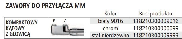

    Za tym zaworem są dwie rurki, które idą w ścianę, czyli odpływ i odpływ. Nic więcej nie ma.
    Wszystko co wiem o tym zaworze umieściłem poniżej.
    Tabela z zaworami do przyłącza MM, zawierająca informacje o kolorze i kodzie produktu.
    Chromowany zawór kątowy z rury w ścianie.
    To i tak dużo wiesz a nawet więcej od nas a ukrywałeś to. Posiadasz także instrukcję,
    więc postąp zgodnie z instrukcją? Poproszę o jej skserowanie i podesłanie na priv, a jak nie masz skanera to poproszę zdjęcie pierwszej strony tej instrukcji gdzie powinna być informacja czego ona dotyczy. Na tej podstawie co pokazałeś w ostanim poście nietrudno było znaleźć, że Twój zawór posiada możliwość nastawy wstępnej i aby go całkowicie zamknąć, trzeba posiadać specjalną nakładkę, czy ją posiadasz i umiesz obsługiwać?
    Tekst instrukcji dotyczącej nastawy wstępnej zaworu.
