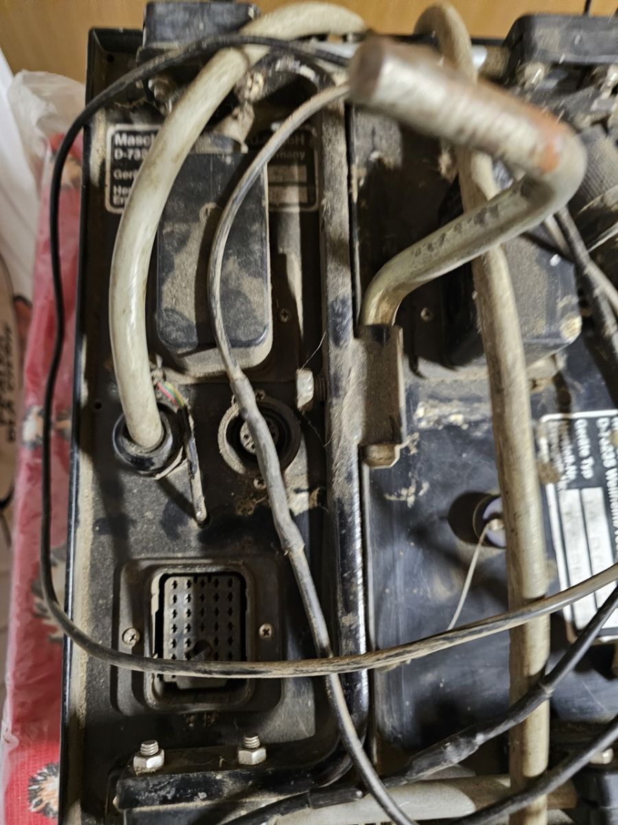

Panowie, zakupiłem opryskiwacz RAU D2 z quantotronik ts2.

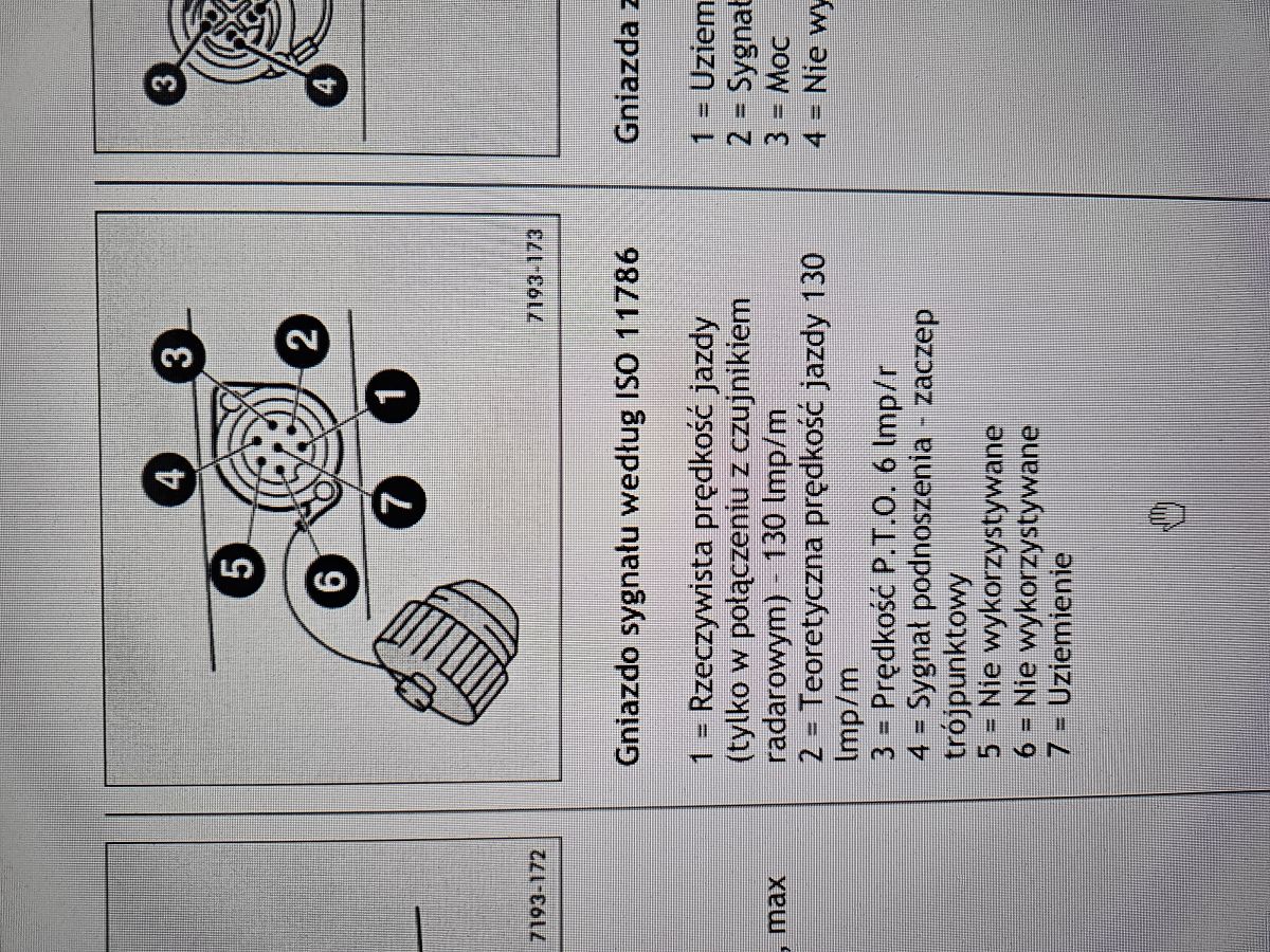

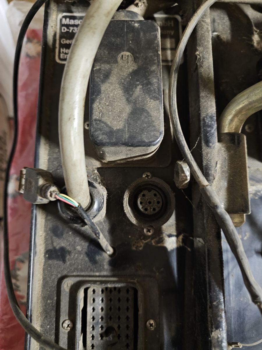

Poprzedni właściciel miał wyciągnięte gniazdo USB i pod nie podłączał czujnik prędkości. Natomiast ja w swoim ciągniku posiadam gniazdo ISO 11789 i chciałbym pod nie podłączyć. Dostałem w zestawie ten czujnik i teraz mam taki pomysł, żeby zamiast tego czujnika to pod USB podłączyć się pod ISO. Czy to zda egzamin, czy nie? Jeśli w przewodzie USB mam 2 żyły, to czy podłączając pod minus i otwór nr 2, to będzie działać?
Kolejne pytanie to na 3 zdjęciu jest koreczek, a pod nim gniazdo i do czego ono służy?
Może ktoś posiada instrukcję do quantotronik ts2?
