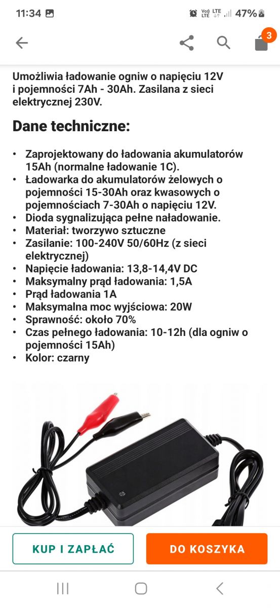

    Czy w takim razie mogę dać taki model? Czy bezpieczne by było żebym go w środku głośnika schował, zamiast krokodylków wlutował się do kabelków które idą do baterii, a kabel zasilający wlutował do obecnego gniazda zasilania tak by z Zewnątrz nie było różnicy? Jedynie dioda sygnalizaujaca naładowanie by musiała bym gdzies widoczna. Bo niestety już na panelu nie będzie. Ładowarka akumulatorów z danymi technicznymi.

    Tak, parametry ma w porządku. Jakość nieznana. Opis bzdurny, bo piszą o ładowaniu ogniw podczas gdy ta ładowarka jest przeznaczona do ładowania baterii akumulatorów (ogniw wtórnych). Jak widać albo sprzedawca nie ogarnia tematu, albo cynicznie wypisuje głupoty, żeby się ludzie nie zorientowali, co kupują, jak jest nieznane słowo, to musi to być dobry towar...
    I jeszcze taka uwaga - ładowarka jest przystosowana do ładowania cyklicznego. Ładujesz baterię akumulatorów i odłączasz ładowarkę. Jeśli ona będzie utrzymywać stałe napięcie 14,4 V, to skrócisz żywotność akumulatorów. Bateria akumulatorów żelowych może być ciągle pod napięciem najwyżej 13,6 V, to tzw. tryb buforowy. Wtedy straty wody są minimalne.
    Dodatkowe źródło ciepła też wpłynie negatywnie na żywotność akumulatorów żelowych.

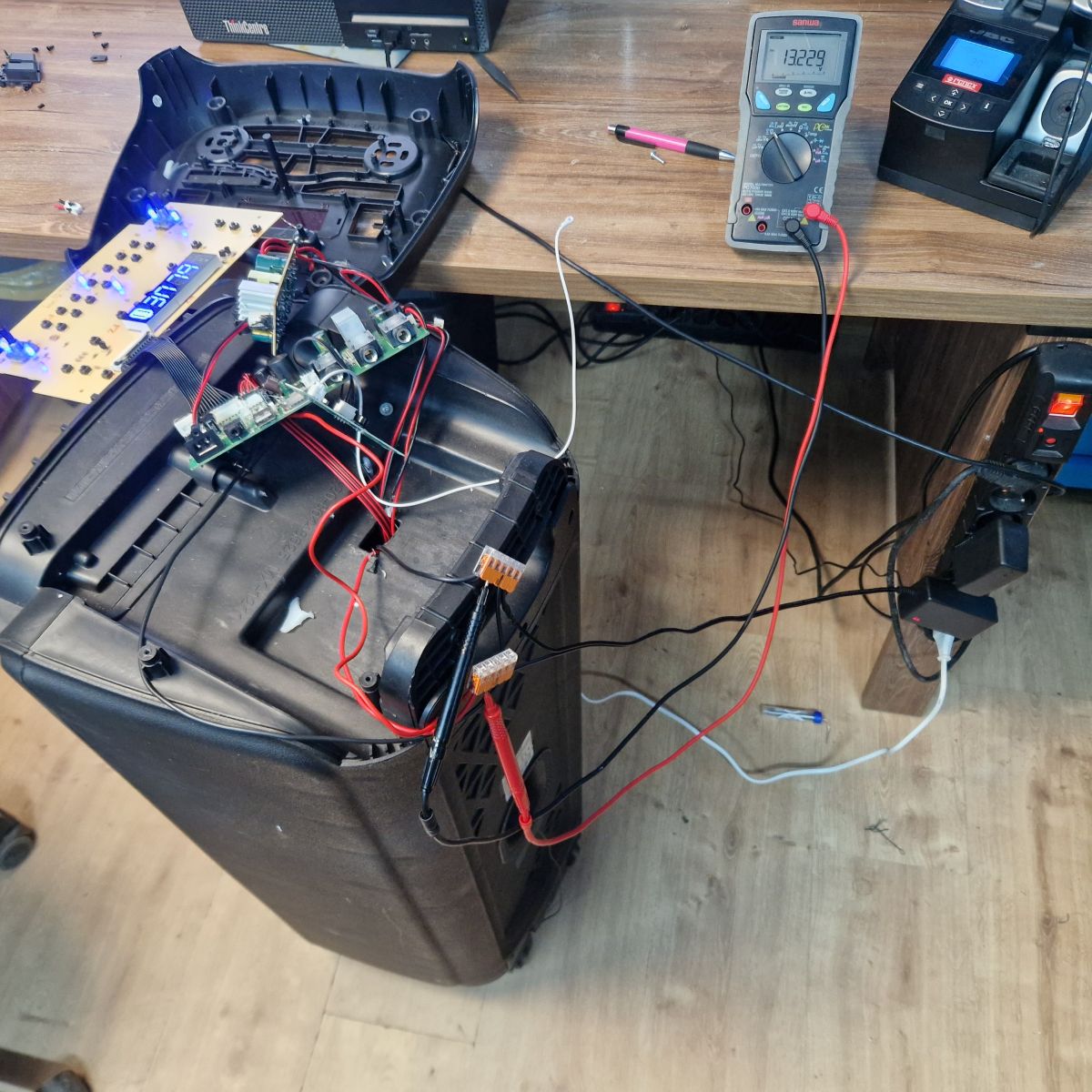

    Konstrukcja głośnika z podłączonym multimetrem mierzącym napięcie.
    Właśnie testuję zewnętrzne zasilanie/ładowanie. Zastanawiam się czy 2A ładowarka będzie wystarczająca gdyby ktoś chciał głośniej słuchać muzyki przez kilka godzin, czy będzie chociaż utrzymywała napięcie . Napiecie waha się między 13.1,lV, a 13,3V
    Wlutowałem się w gniazdo baterii na płycie głównej, nic się nie grzeje.

    Zasada niedoboru mocy mówi, że w przypadku zasilania urządzenia zasilanego bateryjnie zasilaczem o mocy mniejszej niż wymagana, bateria wyczerpie się prędzej lub później. Chcesz tego uniknąć, to zaopatrz się w zasilacz o napięciu 13,6 V - będzie pełnił funkcję ładowarki i zasilacza. Masz to rozbebeszone, to sprawdź jakie napięcie osiąga bateria akumulatorów w czasie ładowania. Urządzenie powinno działać bezproblemowo przy maksymalnym napięciu baterii akumulatorów.

    Gdy urządzenie jest wyłączone to napięcie wzrasta, obecnie jest to 14,5V. Według instrukcji przy 14,8 dopiero zielona dioda ma się zaświecić. Niestety już więcej w górę nie idzie.
    Mam na półce zasilacz od monitora samsung 14v 2,5A. Bez sygnalizacji diodą, ale widzę, że mimo wszytsko fabryczny wyświetlacz wskazuję stan naładowania baterii więc nie jest to potrzebne. Czy będzie lepszy? Nie będzie ryzyka, że przeładuje akumulator żelowy? Obecna ładowarka już do 14,6V dobiła i się nie grzeje.

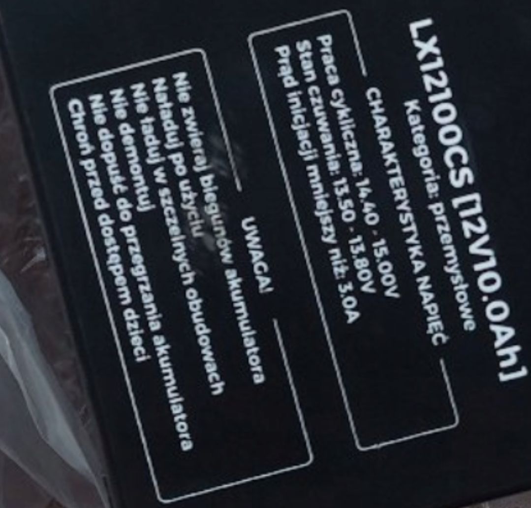

    Przeznaczenie pasuje, napięcie pasuje, prąd może nie pasować. Popatrz na obudowę baterii akumulatorów - tam jest nadruk z maksymalnym prądem ładowania. Jeśli jest 7A lub więcej, to można użyć tę ładowarkę. Idealnie będzie dobrać taką, żeby prąd ładowania był dziesięciogodzinny. Dla baterii o pojemności 10 Ah będzie to 1 A. Zdaje się, że na obudowie baterii jest napis "maksymalny prąd ładowania 3,5A"? Jeśli tak, to szukasz słabszą ładowarkę albo regulowaną i ograniczasz prąd do 3,5 A lub mniej.
  • #16 21357019
    delle5540
    Poziom 3  
    Posty: 1176
    Ocena: 121
    Tabliczka z informacjami na obudowie ładowarki, zawierająca dane techniczne oraz ostrzeżenia dotyczące użytkowania.
    3A jest na obudowie. Ciekawe czy w tej ładowarce można ustawić wartość ładowania.
  • #17 21357020
    LEDówki
    Posty: 9530
    Pomógł: 1313
    Ocena: 2568
    No i wyjaśniło się, że baterię można cyklicznie ładować nawet do 15 V. Prąd ładowania maksymalnie 3 A. Już wiesz jaką ładowarkę kupić.
