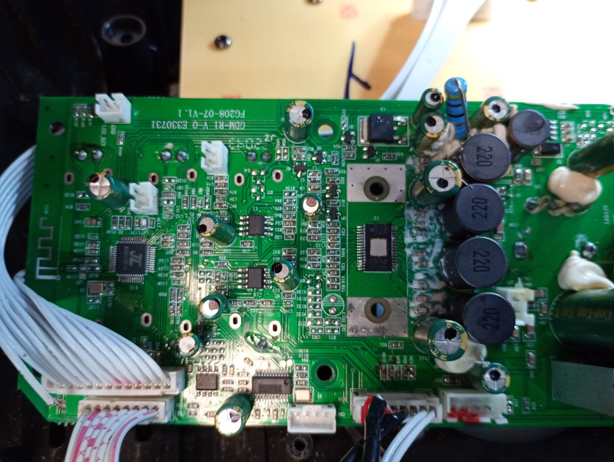

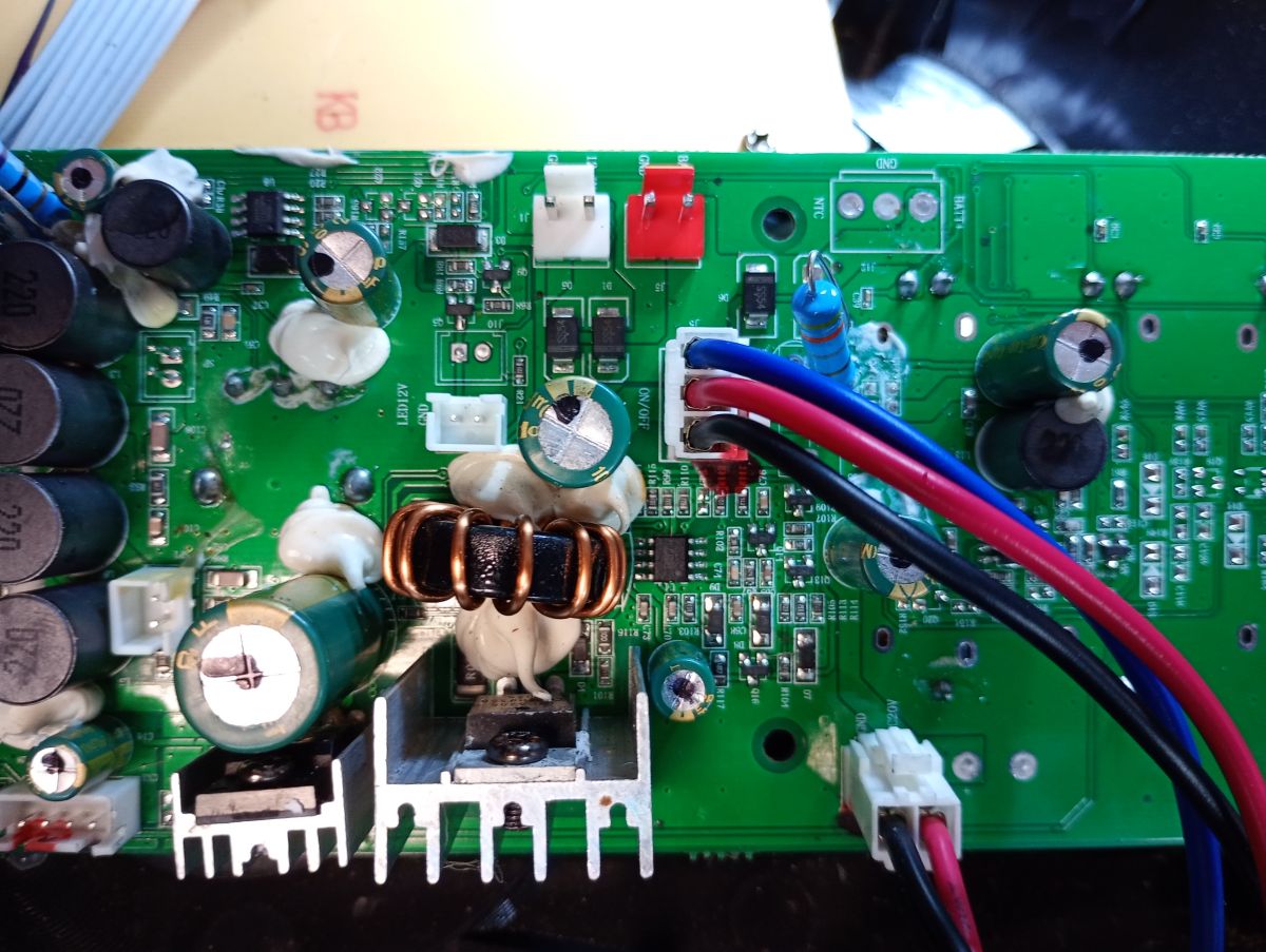

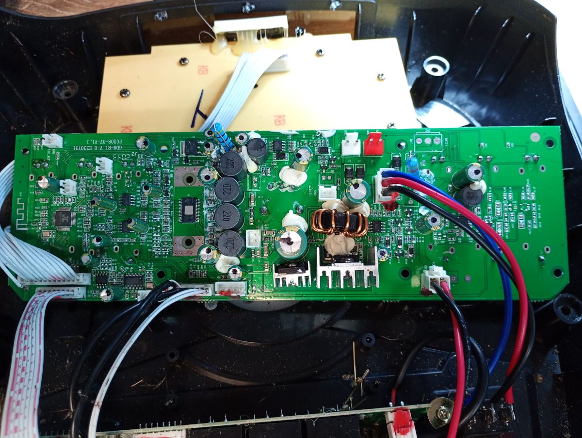

    Głośnik Manta SPK5310PRO. Przestał się uruchamiać, czasami na ułamek sekundy zaświeci podświetlenie na niebiesko przy włączaniu. Zasilacz sprawny, akumulator również. Zasilacz akumulator ładuje. Nie widzę żadnych uszkodzonych elementów, nawet pod klejem, który próbuję odrywać. Nic się też nie grzeje. Na stabilizator 12 V dochodzi napięcie 14,9 V, wychodzi normalnie 12 V. Drugi stabilizator TD1509PR również ok, na wyjściu 5V ładne. Gdzie szukać jakiegoś tropu? Ledy w głośnikach świecą.

    Na drugim zdjęciu PCB ten kondensator na środku przy napisie ON/OFF nie jest czasem wybulony? Tobie łatwiej ocenić ten i inne kondensatory pod tym względem?

    Elektrolity ok, dla świętego spokoju jednak każdy przemierzyłem mostkiem i wymieniłem na nowe. Wszystkie Nichicon i Rubycon.
    Co do napięć to na złączu w stronę panelu z przyciskami play/stop itp (żółty laminat) są 14V; 3V; 3,3V; 1,1V kilkukrotnie, 2,5V 0 dioda na tym panelu od ładowania również świeci.
