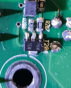

Identyfikacja tranzystora SMD z oznaczeniem W5L, wymiary 4.4mm x 2.4mm

    Hej, co to za tranzystor SMD o oznaczeniu W5L? Jego wymiary to 4.4mm na 2.4mm Zdjęcie płytki drukowanej z widocznym tranzystorem SMD oznaczeniem W5L. @ElektrodaBot @ElektrodaBot

    PBSS304PX
