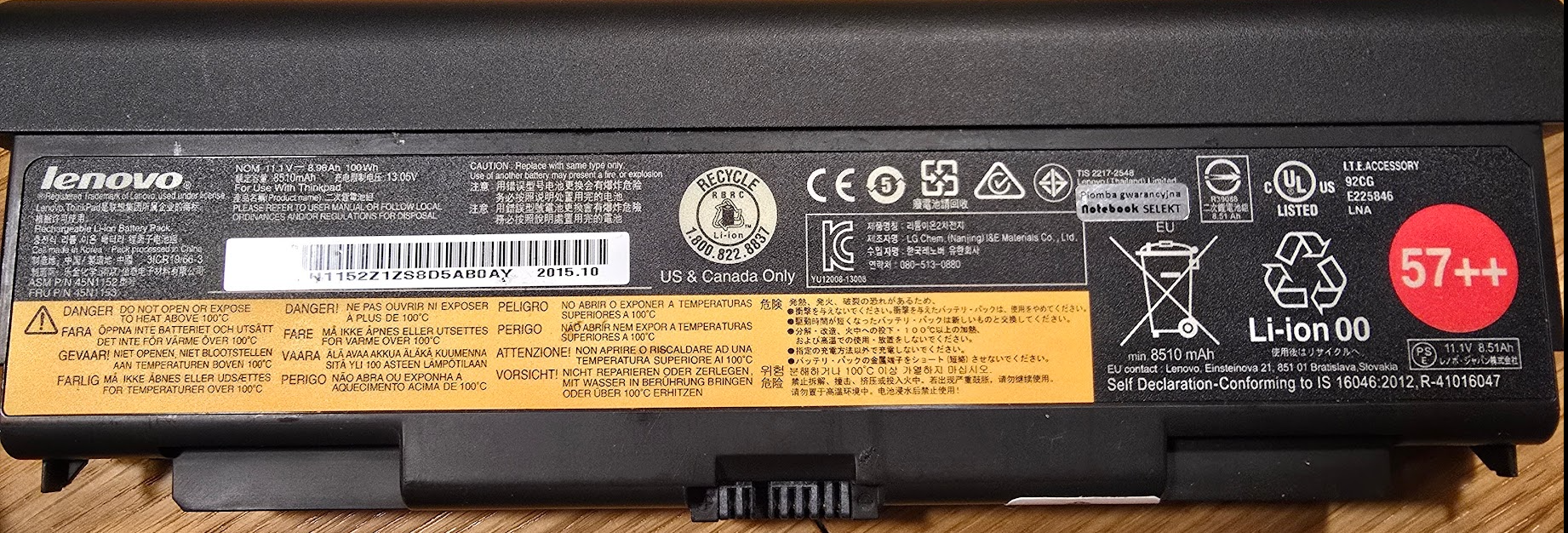

    Dzień dobry,
    potrzebuję baterii do laptopa Lenovo W541 - oryginalnie mam baterię 57 (dodaję zdjęcie do weryfikacji parametrów).

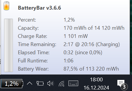

    Z uwagi na to, że laptop ma już trochę lat, zdecydowałem się na zakup nowej baterii zamiennika dobrej jakości. Niestety po podłączeniu i 2-3 cyklach ładowania "wear" baterii skoczył od razu do poziomu rzędu 80%.
    Postanowiłem w takim razie zregenerować oryginalną baterię. Niestety mam taką samą sytuację. Wear baterii jest na poziomie 87,5% po kilku ładowaniach.
    Kontaktowałem się z firmą, która robiła regenerację, kilka razy odsyłałem baterię na kalibrację, ale za każdym razem jest to samo po dosłownie 2-3 ładowaniach.
    Odinstalowałem wszelki soft Lenovo odpowiedzialny za power management zgodnie z przesłanymi instrukcjami, ale ewidentnie gdzieś nadal jest problem.
    Chciałem zapytać o Państwa opinię, może będą mi Państwo w stanie pomóc.
    Mogę zakupić nową baterię, ale boję się, aby nie było znowu takiej samej sytuacji.
    Laptop jest w pełni sprawny, nie jestem w stanie wskazać źródła problemu.
    Zrzut ekranu programu BatteryBar pokazujący stan baterii laptopa. Zdjęcie baterii litowo-jonowej Lenovo 57++ do laptopa z oznaczeniami technicznymi.

    Witam. Wygląda to faktycznie dziwnie i wskazuje na to, że problem leży po stronie laptopa. Opcji jest kilka na sprawdzenie problemu:
    1. Podmiana krzyżowa, trzeba by zresetować Twoją baterię znów do pełnej pojemności i wsadzić ją do innego laptopa, może jakiś znajomy ma taki laptop ? Baterię znajomego włożyć do Twojego laptopa. Po zamianach wykonać kilka cykli ładowania/rozładowania i obserwować efekty. Pytanie tylko czy ktoś się zgodzi na taką podmianę, można mu uszkodzić baterię, chociaż w razie "pogubienia" parametrów, będzie można ją zresetować.
    2. Sprawdzenie baterii w innym systemie, może jakiś bootowalny pendrive z linuxem ?
    3. Może aktualizacja bios coś pomoże.

    Pokaż parametry baterii z programu BatteryMon.
