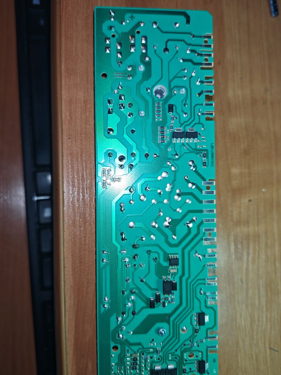

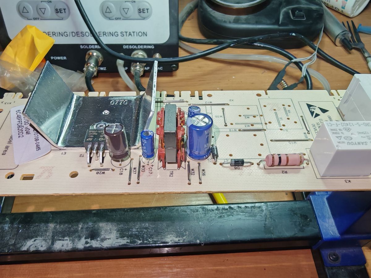

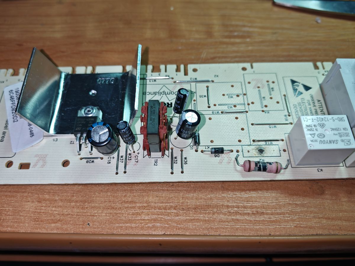

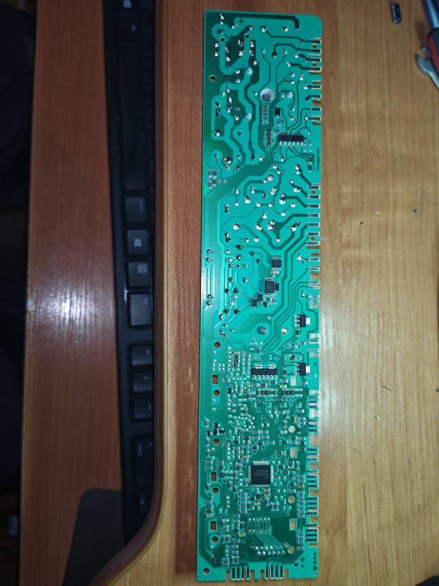

    Pralka Sharp ES-HFH814AWC. Problem był taki, że za pierwszym razem został wykonany cały cykl prania, za drugim pralka chodziła normalnie do momentu wirowania, potem czas się zatrzymał, a pralka kręciła raz w lewo, raz w prawo, nie wchodziła na obroty wirowania. Wyczytałem, że winą może być kondensator. Na płycie były 4 sztuki: 10uF 400V, 100uF 50V i 2x 10uF 63V. Kondensatory o takich oznaczeniach kupiłem na Allegro, wlutowałem tak samo jak były. Po podłączeniu programatora do pralki wyświetlacz pokazał czas i zgasł, programator wyjąłem, a na płycie strzelił rezystor R2. Jeśli dobrze go rozkodowałem, to będzie to 100 ohm, tolerancja 5%.
    1. Czy dobrze rozkodowałem rezystor? Do wyboru mam 2W lub 3W. Który wybrać? Czy na coś jeszcze powinienem zwrócić uwagę przy wyborze rezystora?
    2. Czemu rezystor strzelił? Czy winne mogą być wymienione wcześniej kondensatory, skoro miały te same oznaczenia?
    3. Czy oprócz rezystora uszkodzeniu mogło ulec coś jeszcze?
    Oryginalna płyta:
    Płytka drukowana z różnymi podzespołami, w tym wymienionymi kondensatorami i uszkodzonym rezystorem R2.
    Po uszkodzeniu rezystora:
    Płyta elektroniki pralki z uszkodzonym rezystorem R2.
    AI: Czy jesteś pewien, że kondensatory zostały wlutowane w odpowiedniej orientacji i na właściwe miejsca na płycie?
    Tak
    AI: Czy pralka wyświetlała jakieś dodatkowe objawy lub kody błędów przed lub po wymianie kondensatorów?
    Nie
    Gdzie kolega to wyczytał?
    Jeżeli uszkodzony rezystor R2, to do naprawy blok zasilacza, przetwornicy. Zrób zdjęcie z drugiej strony płytki, od strony elementów SMD. Trzeba się zainteresować stroną pierwotną, od strony zasilania sieciowego.
    Nie zrobiłeś zwarcia podczas wymiany kondensatorów?

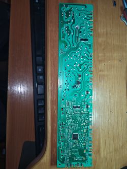

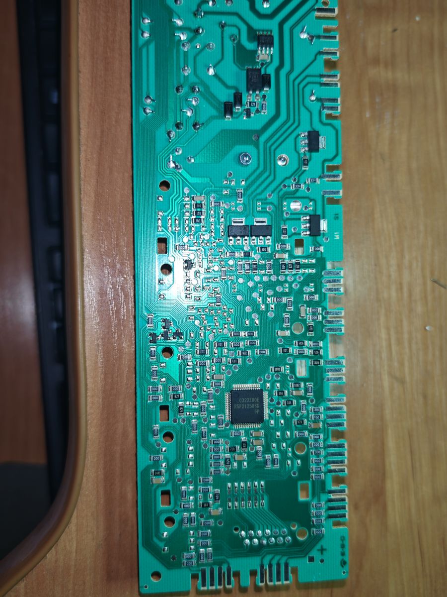

    Tu na forum ktoś miał taki problem z innym modelem pralki Sharp i wymiana kondensatora pomogła, dlatego poszedłem tą drogą.
    Zdjęcia drugiej strony płyty:
    Płyta drukowana z urządzenia elektronicznego z widocznymi ścieżkami i punktami lutowniczymi na drewnianym tle. Zdjęcie tylnej strony płytki drukowanej z elementami elektronicznymi. Płyta obwodowa pralki na drewnianym biurku.

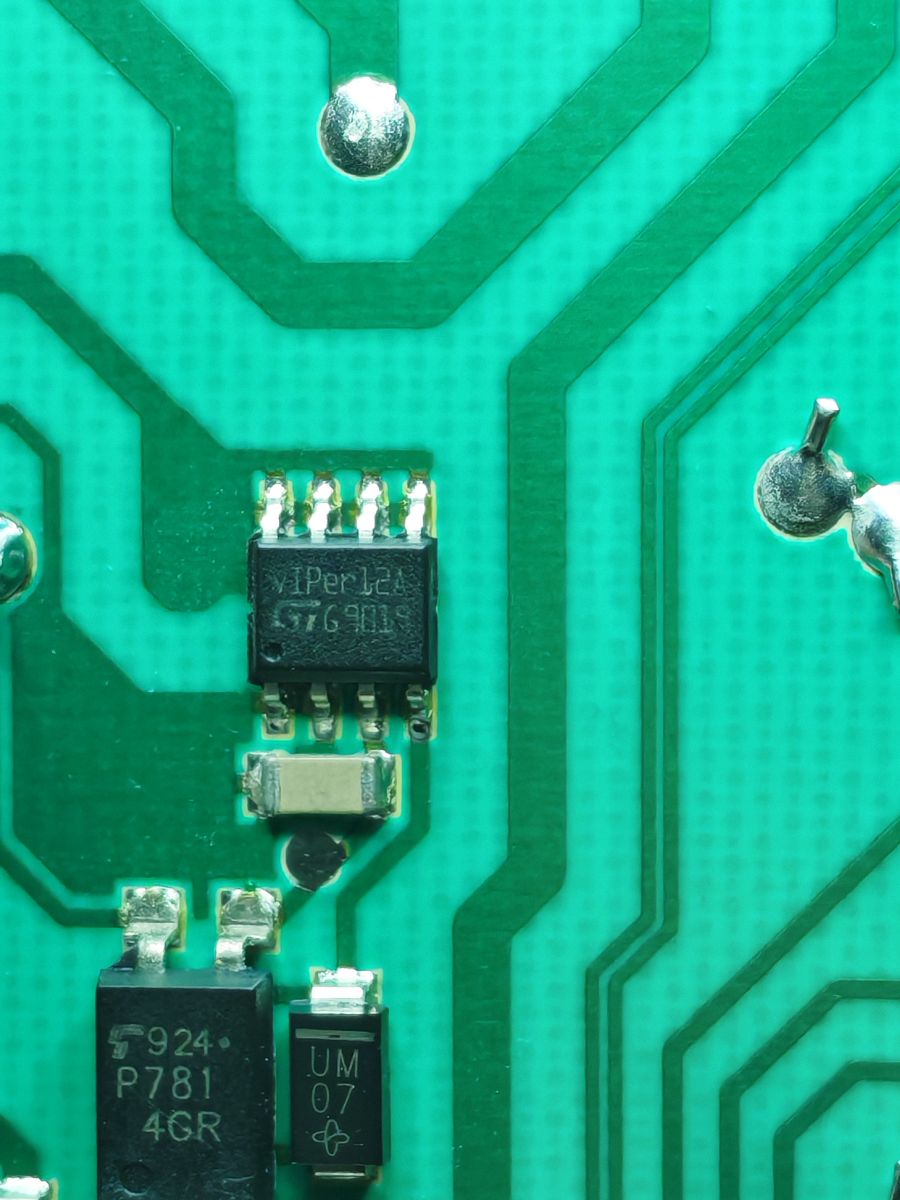

    Trzeba wykonać pomiary na układzie SMD SO8, ten który ma 8 wyprowadzeń. Napisz, co tam jest wlutowane, bo zdjęcia niestety słabe...
  • #5 21351063
    motyl39
    Posty: 27
    so8 viper12a G9019
    zdjecie:
    Zbliżenie na płytkę drukowaną z widocznymi elementami elektronicznymi i ścieżkami.

    Masz jakieś pojęcie, trzeba zmierzyć układ Viper12A?

    Masz miernik ustawiony na pomiar diod i zmierz, co masz na wyprowadzeniach układu, przykładając końcówki pomiarowe do wyprowadzeń 1 i 8 układu Viper. Obracając końcówki pomiarowe, wykonaj dwa pomiary.

    Czerwona końcówka na 1, czarna na 8 - wyświetla wartość 524, odwrotnie nic nie wyświetla, nie piszczy.

    Jest ok, to jeszcze diody na wejściu zasilania zmierz, ogólnie wszystkie półprzewodniki, a nie zrobiłeś zwarcia, jak lutowałeś te kondensatory?
    Szczególnie na tym 10uF/400V zrób na nim też pomiar, taki sam jak na tym układzie, kondensator wlutowany i do plusa, i minusa, i na odwrotną końcówki pomiarowe.
    Jeżeli aż tak się spalił ten rezystor to musi być zwarcie albo coś źle podłączyłeś jak montowałeś moduł do pralki.

    Diody THT na jasnej stronie płyty widzę dwie, czarna końcówka od strony paska wyświetla 552, (557 druga), odwrotnie nic nie wyświetla.
    kondensator 10uf 400v czerwony plus czarny minus wyświetla 432, odwrotnie 390 = czyżby tu był problem?

    Moduł na stół wymień ten rezystor na wejściu zasilania i podłącz do zasilania, włączając szeregowo żarówkę starego typu żarnikową, np. 40W, i włącz, obserwując świecenie żarówki.
  • #16 21358278
    motyl39
    Posty: 27
    Wymieniłem poprzednio wlutowane kondensatory, rezystor, który strzelił, podłączyłem moduł do pralki - wszystko działa. Wychodzi na to, że te kondensatory z Allegro były jakieś wadliwe.
