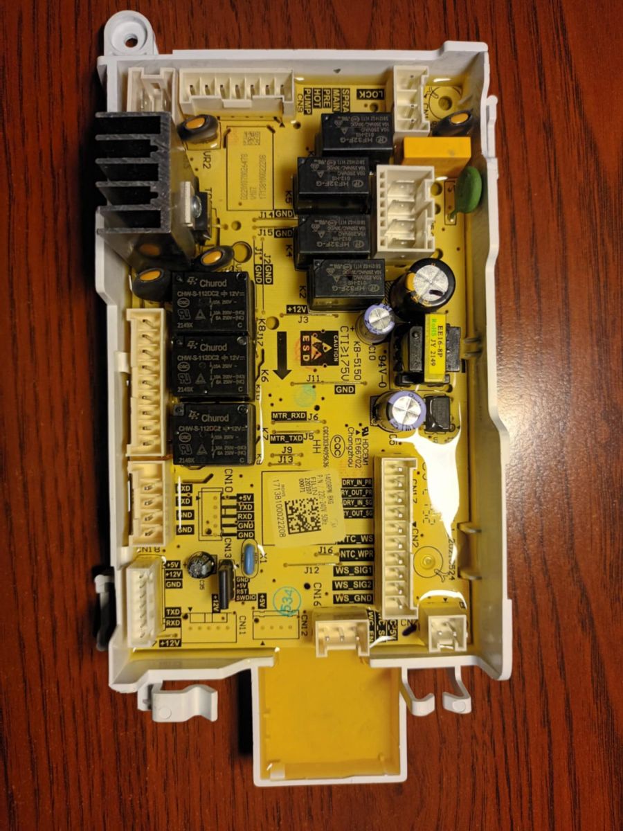

    Mam dwuletnią pralkosuszarkę Amica AWD1C8514ELSD. Wczoraj zaczęły się pierwsze kłopoty, przy ruszaniu dało się słyszeć dziwne odgłosy i szarpanie prądem (przygasanie żarówki w pralni). Zdjąłem pasek i uruchomiłem wirowanie, silnik nie może się zdecydować w którą stronę ruszyć a jak wystartuje chodzi nierówno, zatrzymuję się. Wymontowałem silnik, po uruchomieniu poza pralką działa jak nowy. Pralka nie wyświetla żadnego błędu. Czy mógłby być uszkodzony triak od silnika?

    Przy jakości tych modułów możliwe jest wszystko.
    Trzeba płytę wyjąć i przemierzyć. Na pierwszy rzut triak + przekaxniki silnika.

    Dzięki za zainteresowanie się tematem. Cewka tacho ma 64,4 Ω, a więc raczej jest ok, chyba zabiorę się za moduł.
    Wymontowałem moduł, dużo modułów już widziałem ale taki widzę pierwszy raz, cała płytka jest zalana jakąś przezroczystą masą, tak że nie bardzo da rady coś tam pomajstrować. Na oko wygląda jak nówka, zresztą pralka jest prawie nowa, tyle co się skończyła dwuletnia gwarancja a mało używana bo mam drugą też Amicę, ma 17 lat i chodzi jak szwajcarski zegarek (wielokrotnie naprawiana oczywiście). A teraz producenci tak kombinują aby nie dało się nic zrobić, jedynie wymienić moduł lub całą pralkę. Zamieszczam fotkę tego modułu.

    Możesz jeszcze spróbować nożyka i opalarki. Ale zgadzam się, w złym kierunku to zmierza.
    Bo to Amica Made in Samsung.

    Wracam po świętach do tematu, wydawało mi się, że jest już po gwarancji a jak znalazłem fakturę to się okazało, że zostało kilka dni. Zgłosiłem i czekam, dam znać co stwierdził serwisant.

    Pralka naprawiona na gwarancji, jednak silnik był uszkodzony, bez obciążenia startował dobrze, serwisant wymienił silnik i pralka działa. W sumie to te silniki to dziadostwo teraz, dwa lata to trochę mało, w starej Amice wymieniałem silnik ale po 15 latach dopiero.
    Problem rozwiązany, zamykam temat.
