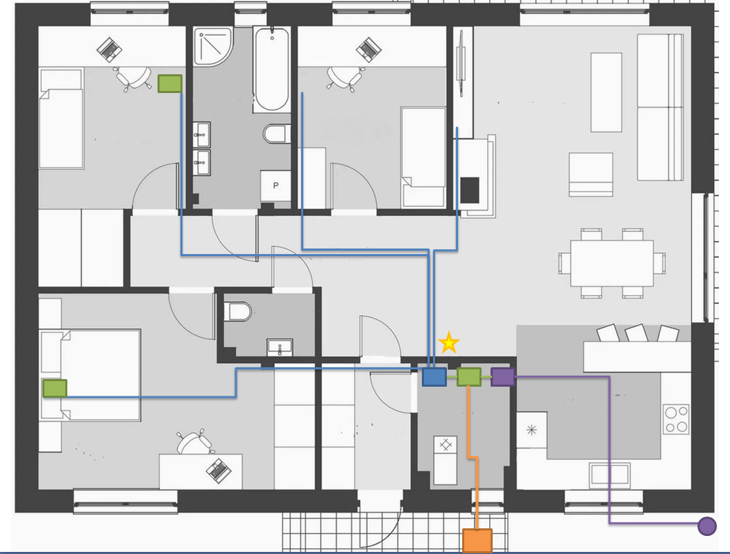

Robię domową sieć LAN wg poniższego projektu. Niebieskie linie to poprowadzone wcześniej skrętki - wszystkie zbiegają się w pomieszczeniu gospodarczym, gdzie planuję zrobić rack i zgromadzić urządzenia sieciowe. W domu jest internet mobilny ODU (pomarańczowa ramka) IDU (zielona ramka), gdzie IDU jest routerem WiFi obsługującym Mesh (ZTE T5400). Przewód od ODU został również poprowadzony tam, gdzie niebieskie skrętki. Chciałbym mieć w domu dobre WiFi, ale i wykorzystać przy tym istniejące skrętki do poprawy transferu, np. przy odbiorze streamingu albo do pracy. IDU ma tylko 3 porty wyjściowe LAN, więc żeby obsłużyć ethernet, dołożę switch (niebieska ramka), w który wepnę skrętki. Poza tym do IDU chcę jeszcze podłączyć rejestrator kamer (fioletowa ramka) i może jeszcze jakieś inne urządzenie.
Zielony IDU jest punktem centralnym sieci - z niego rozchodzi się internet na cały dom. Jednocześnie jest też routerem WiFi, więc lepiej by był bardziej wyeksponowany, a już na pewno nie zamykany w racku. Rozważam przesunięcie go do punktu oznaczonego gwiazdką, czyli po drugiej stronie ściany. Wtedy jednak musiałbym doprowadzić tam zasilanie oraz wrócić zielonymi przewodami do racka, gdzie będzie switch i rejestrator, co wiąże się z pewnym nakładem pracy. Alternatywnie mógłbym zostawić router, gdzie jest, czyli w pomieszczeniu, tylko nie zamykać go w racku, a jedynie zawiesić gdzieś na ścianie. Pytanie - która opcja ma większy sens. Druga kwestia - czy jeśli dołożę satelity Mesh (kolejne zielone ramki) podpięte w pomieszczeniach do niebieskich skrętek (czyli są już w sieci wewnętrznej względem routera), to czy Mesh będzie działał, czyli czy to nadal będzie jedna sieć?
AI: Jakie są wymiary i układ domu, w którym planujesz umieścić router i satelity Mesh?
dom ma wymiary 13,7m x 10m
AI: Ile urządzeń i jakiego typu planujesz podłączyć do sieci?
Punkty końcowe ethernetu w 4 pokojach, rejestrator NVR.
