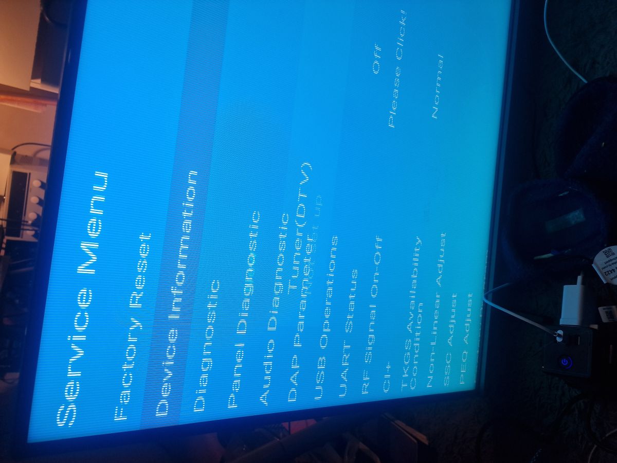

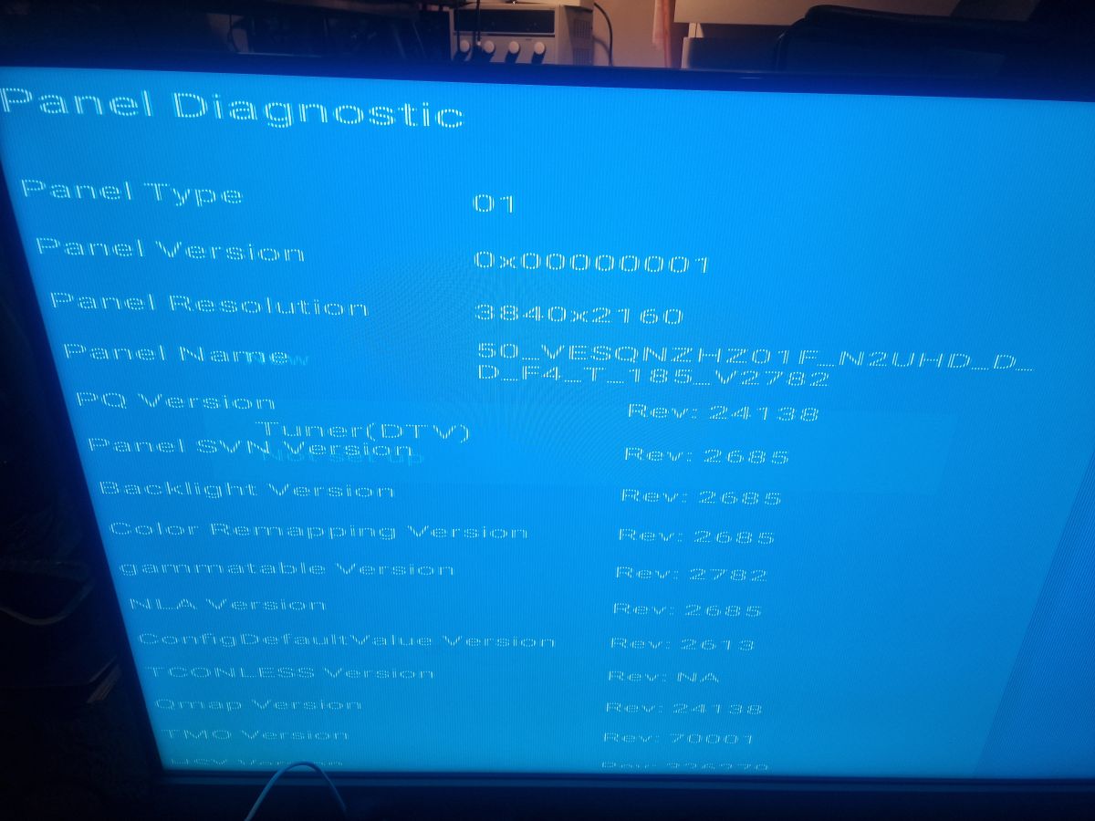

Nie uruchamiał się, podałem mu firmware upgrade przez USB - uruchamia się i działa, ale obraz nie jest właściwy. Firmware był od innego modelu matrycy. Teraz, kiedy próbuję podać mu inny firmware, nie reaguje. (wcześniej USB włożone oraz naciśnięte OK na pilocie, i podłączony do prądu - automatycznie zrobił upgrade, teraz nie działa).

Że ktoś podawał do telewizora plik z ustawieniami matrycy, który rozwiązuje problem błędnego wyświetlania. Jak taki plik zdobyć? Ewentualnie, jak taki plik edytować, żeby pasował do mojej matrycy?

AI: Jaki jest dokładny model matrycy zainstalowanej w Twoim telewizorze?
ves500qnzp p2 z01
AI: Skąd pobrałeś firmware, który początkowo zainstalowałeś? Czy masz dostęp do innych źródeł firmware?
Pobrałem firmware z http://televid-sib.ru/ ale nie ma tam firmware, który pasowałby dokładnie do mojej matrycy. Firmware, który zainstalowałem, pasuje do numeru płyty, ale numer matrycy w tym firmware to VES500QNZP-N4-Z03 oraz model telewizora to 50UA - mój jest 50QA
