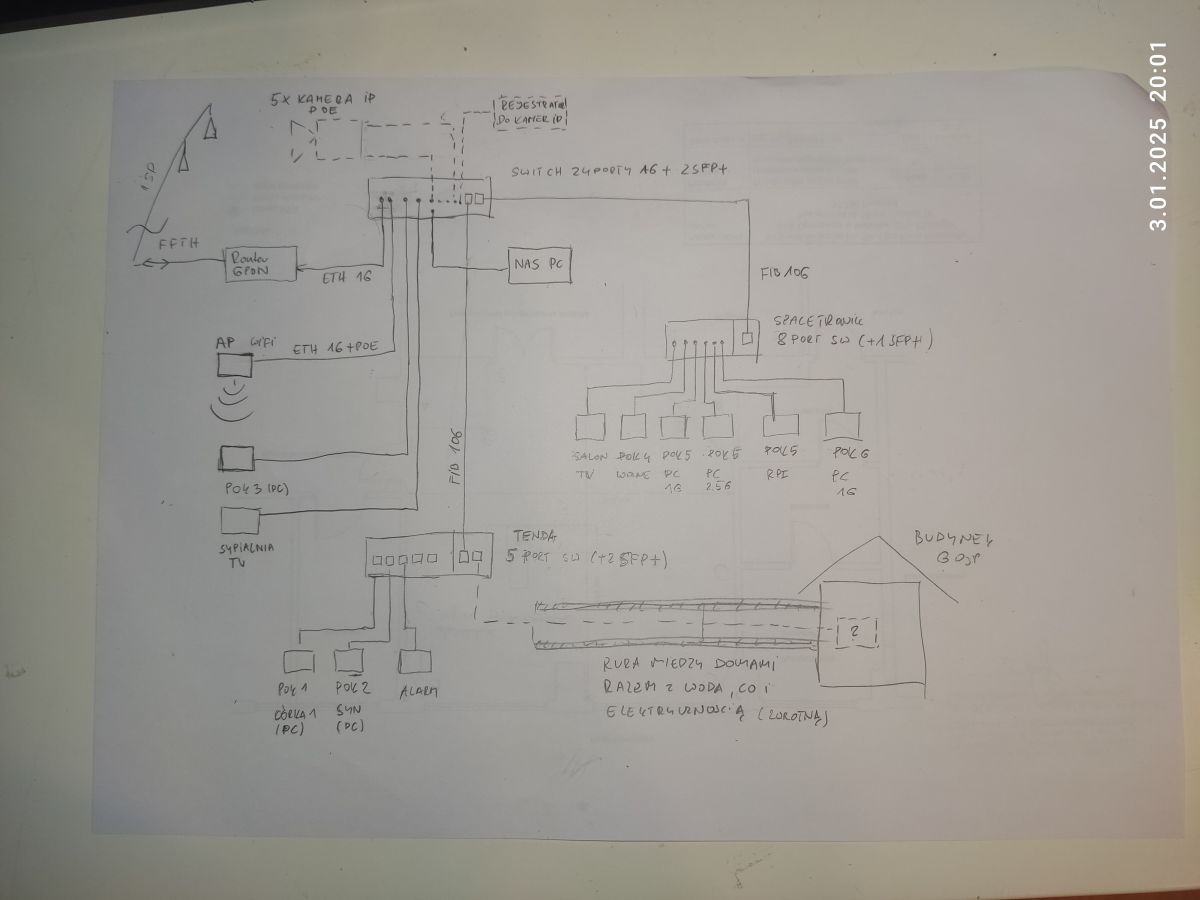

    Witam, przebudowuje gruntownie moją sieć domową i postanowiłem połączenie pomiędzy górą (poddasze) a dołem zrobić za pomocą światłowodu.
    Podobne połączenie mam zamiar wykonać pomiędzy piwnicą domu a budynku gospodarczego.
    Moje pytanie jest takie czy w warunkach domowych jestem w stanie poprawnie wykonać pachcordy łączące poszczególne switche (3 szt). Mam kupione wkładki SFP+ SFP-10G-LR.
    Wcześniej nie robiłem nic z wykorzystaniem światłowodów. Do wykonania miałbym wprowadzenie światłowodu do peszla oraz zakończenie złączkami. Patrzyłem na stronie firmy dipol i widzę że
    teoretycznie potrzebne są złącza (bodajże typu ultimode) oraz narzędzia do ucinania, przygotowania i czyszczenia. Z tego co zrozumiałem nie jest tu konieczne posiadania spawarki do światłowodów?
    Z powodów ambicjonalnych ?
    Nie widzę żadnego argumentu "za"
    Kilku skrętek NIC nie zastąpi. Choćby dlatego że mogą za 5-15 lat posłużyć do "czegoś", albo choćby nawet dać zasilanie PoE .
    Między budynkami to może podnosić bezpieczeństwo przy jakiś sensacjach burzowych / elektrycznych, tu popieram.

    Switche jakie zakupiłem to switch POE cisco catalyst 2960-s on ma dwa gniazda sfp+ oraz 24 gniazda ethernetowe z Poe. Kolejny switch to już mniejszy 5 portowy Tenda TEM2007x który też ma 2 złącza sfp Plus. Ostatni switch to 9 portowy Spacetronik model SP-SGT108.
    Chciałbym to połączyć tak:
    Szkic połączenia sieciowego z urządzeniami: trzy switche, kamery IP, router i inne.
