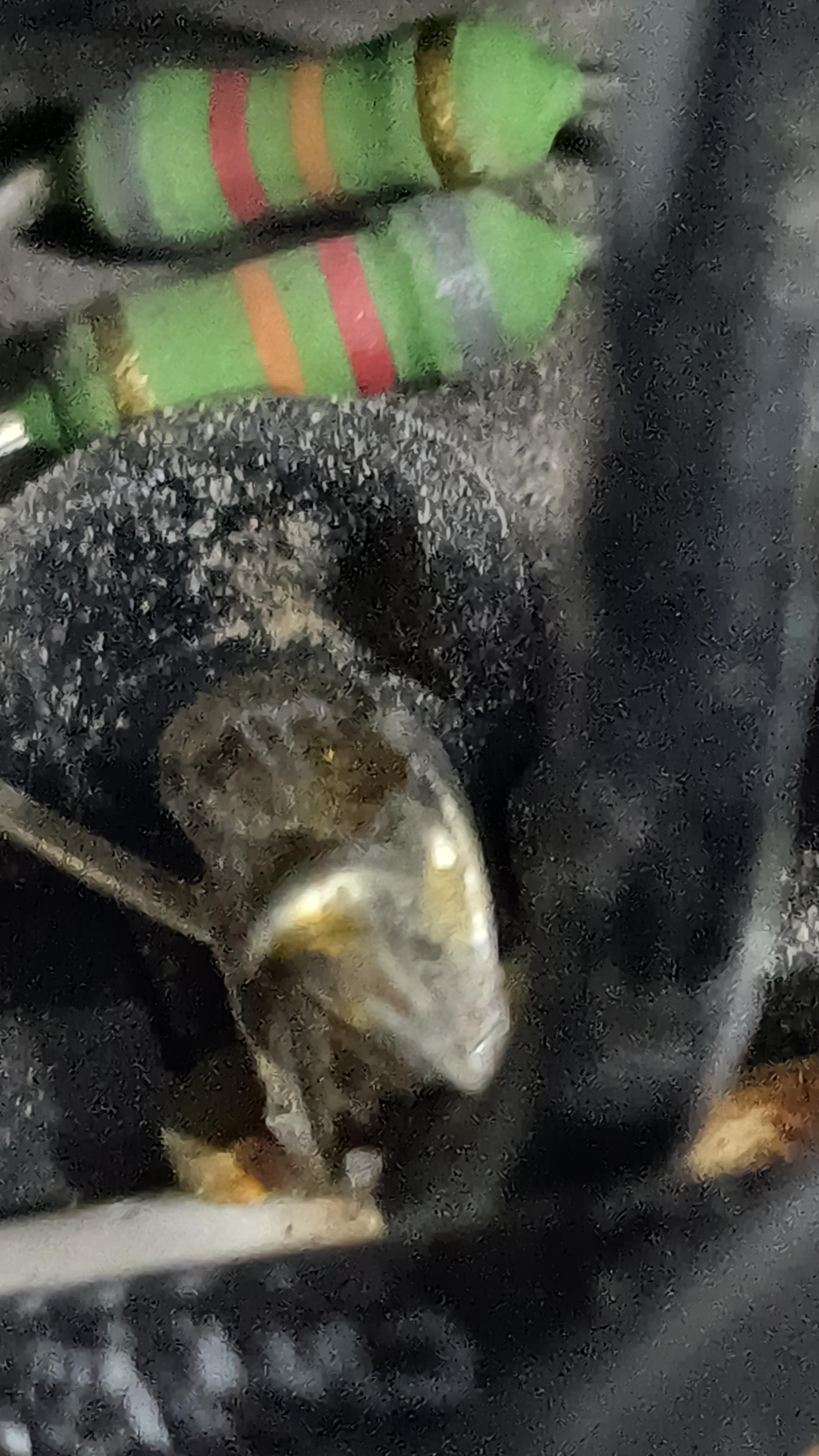

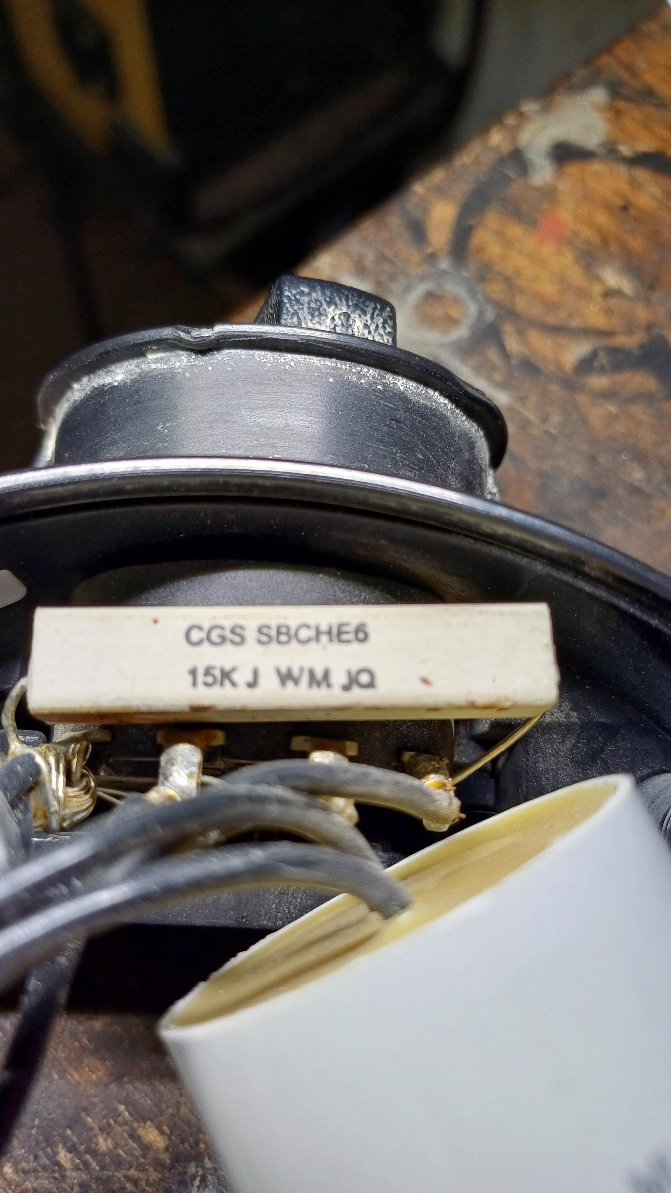

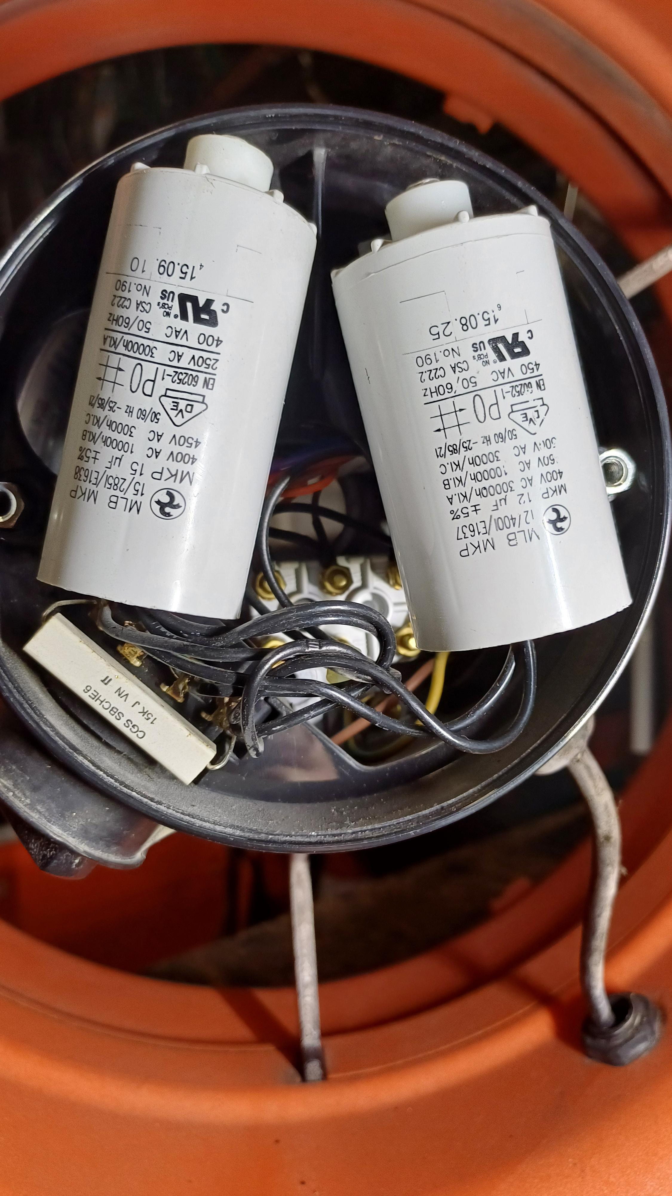

    Mam problem z dwoma wentylatorami Trotec TTV 4500, a mianowicie. Jeden z nich na pierwszym i drugim biegu, nie osiągają wymaganych obrotów 1- 230RPM, 2 - 400 RPM, (powinno być ok 500 i 800) Drugi natomiast kręci się ok, ale na 2 biegu faluje. Silnik - jednofazowy 250W
    W kilku zdaniach to co zrobiłem,
    Wymieniłem łożyska - nie pomogło
    Wymieniłem kondensator 6uF - chyba od pierwszego biegu - nie pomogło
    Sprawdziłem dwa pozostałe kondensatory 12 i 15 uF są w normie (11,40 i 14.60)

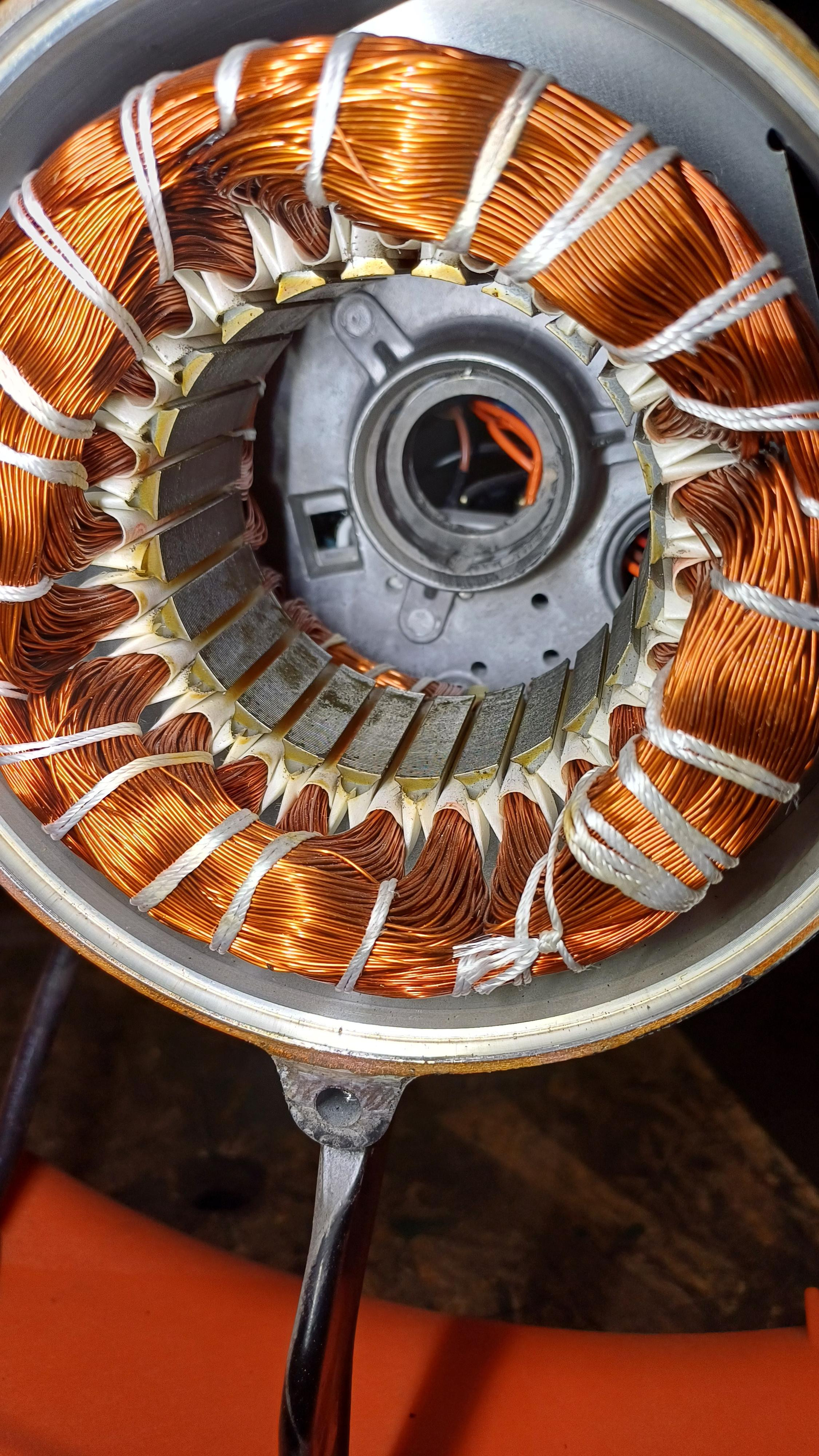

    Na uzwojeniu nie widać absolutnie nic - żadnych okopceń czy zadrapań
    Wirnik jest bez szczotkowy
    Ostatnia rzecz która mi została to zamieniłem - jakby część układu elektrycznego który składa się z dwóch kondensatorów 12 - 15uF, Przełącznika mechanicznego 0,1,2,3 oraz z tego co ustaliłem 3 rezystorów.
    Zamiana przyniosła efekt taki, że tan co chodził szybko - zwolnił, ten co chodził wolno zaczął falować.
    To co chcę zrobić to wymienić te chyba rezystory. Niestety nie potrafię, albo nie mam pewności czy dobrze je identyfikuje.
    Proszę niech ktoś potwierdzi albo mnie poprawi
    Chyba rezystor ceramiczny 15kOhm 17W - wyskakują mi od 5 do 17W. Mój ma wymiary ok 38x10x9mm i jest ceramiczny
    CGS SBCHE6
    15K J WM JQ
    I takie małe zielone z paskami
    82 kOhms 5 % Rezystory przelotowe - nie mam pewności - wyskakuje mi 100 różnych modeli
    Proszę nie krytykujcie. Byłem w pięciu serwisach AGD - nikt nie chce nawet gadać. Albo mają masę roboty, albo tylko lodówki naprawiają, albo każą mi kupować wszystko u producenta....
    Pozdrawiam i z góry dziękuję za pomoc

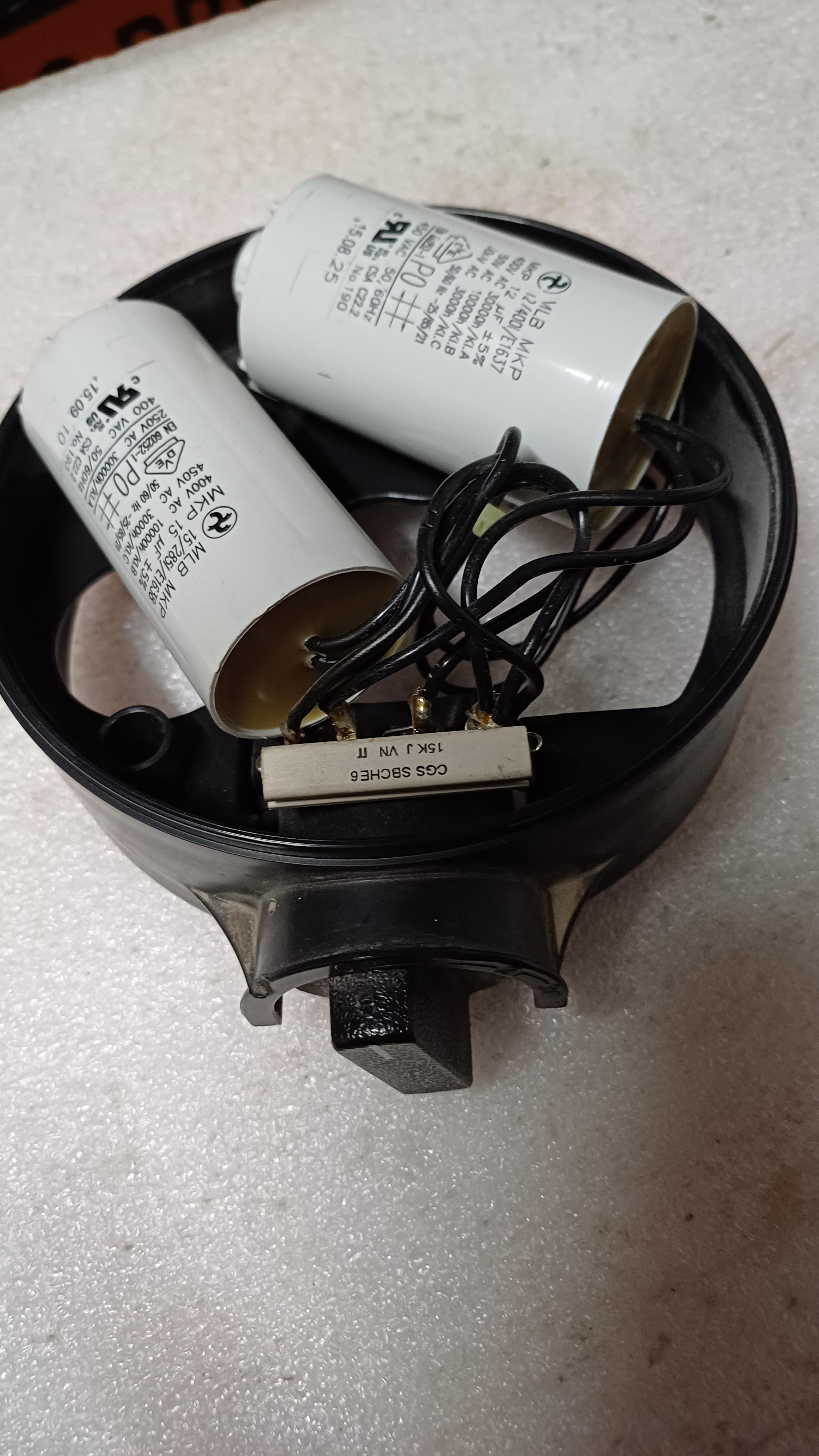

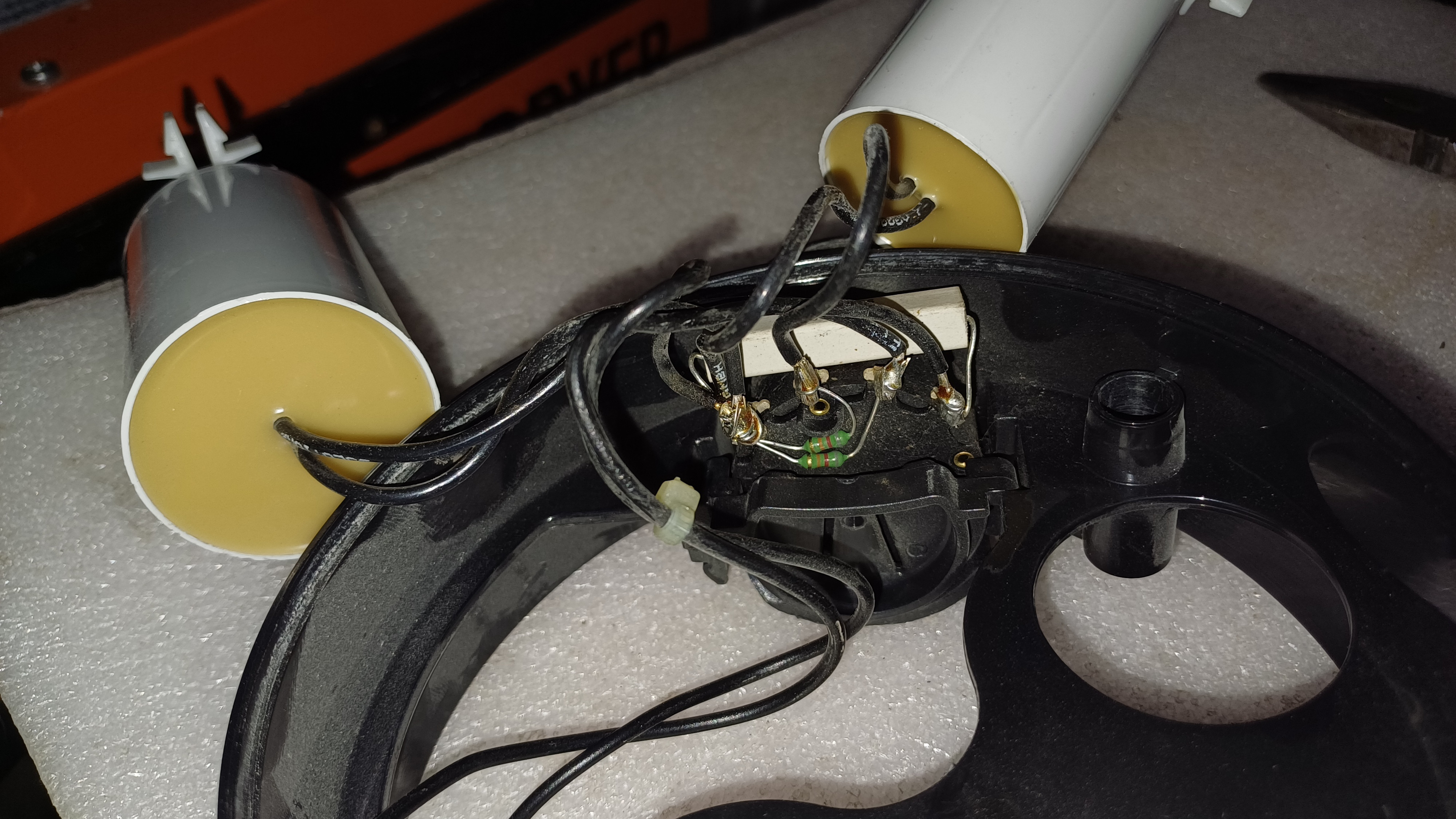

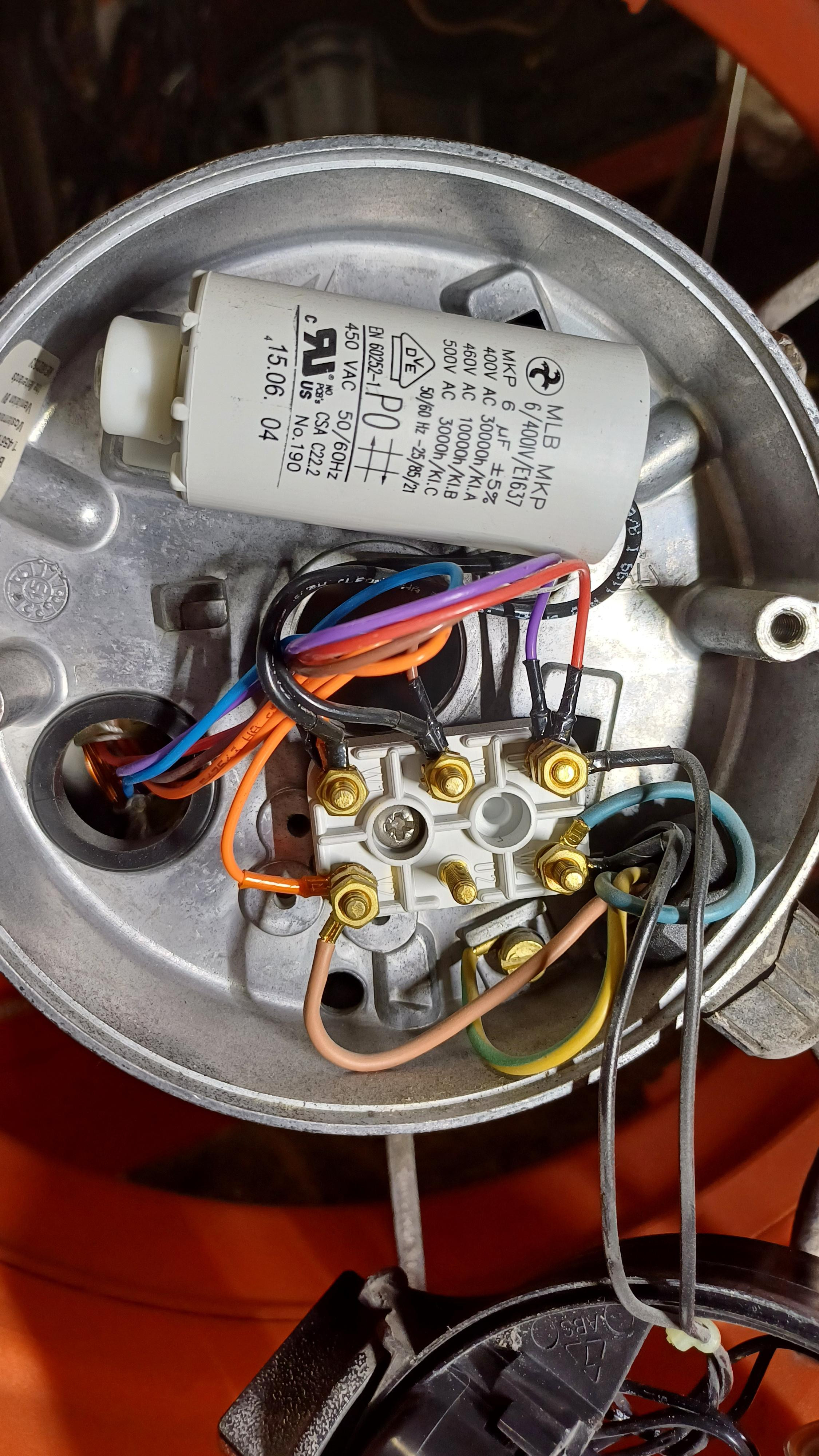

    Ile przewodów wychodzi z silnika?
    Zacznij rysować schemat.
  • #3 21353565
    Antii123
    Poziom 7  
    Posty: 66
    Ocena: 12
    Tak na szybko licząc to 6 albo 7. Mam tylko zdjęcie pod ręką

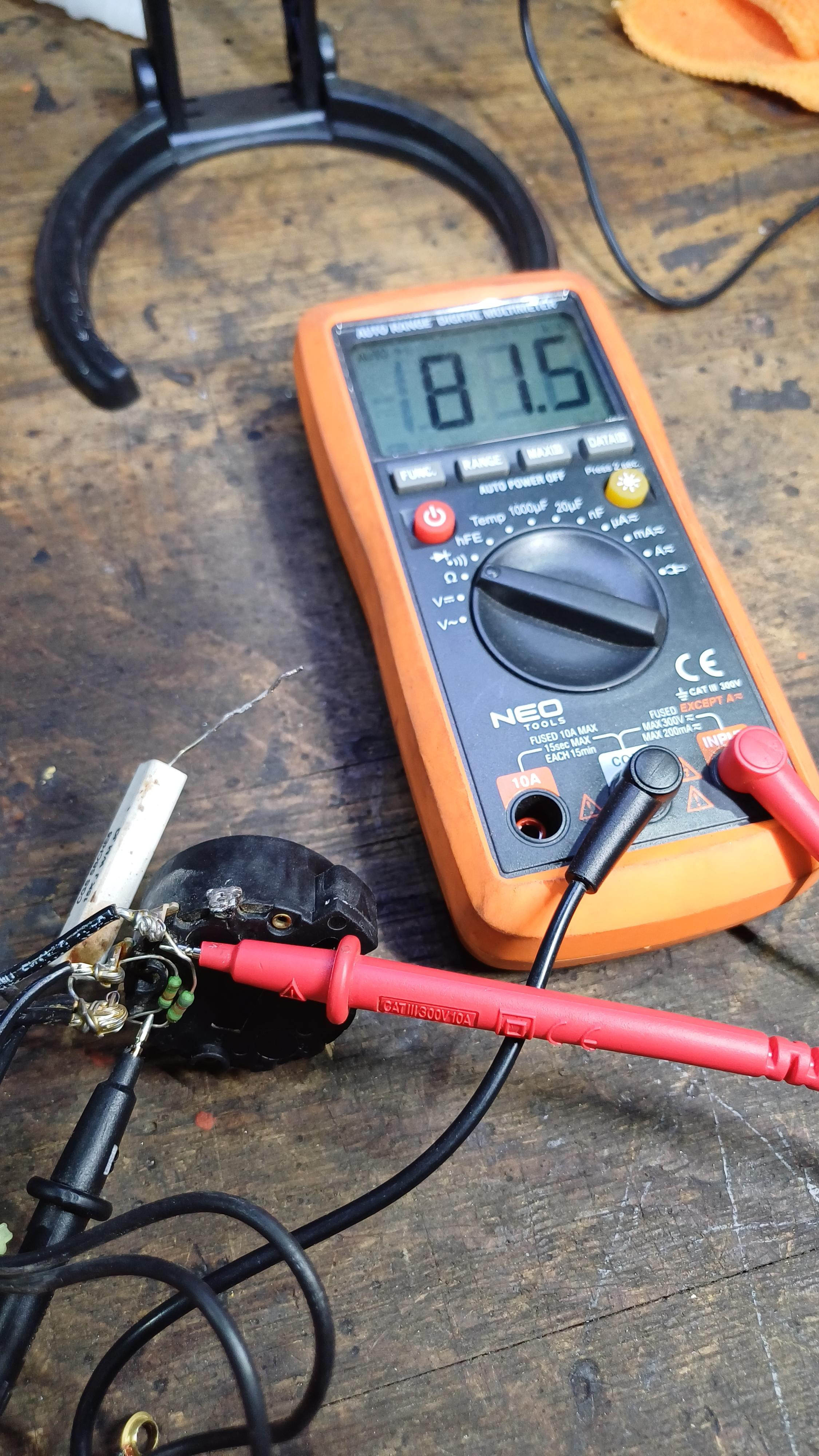

    To odłącz jeden koniec rezystorów i sprawdź je omomierzem.
    Jeśli ich wartości są faktycznie w tysiącach omów to służą raczej do rozładowywania kondensatorów po wyłączeniu i nie mają wiele wspólnego z pracą silnika.

    2. rezystor ceramiczny- to rezystor 15k/7W, a nie 17W:
    https://www.silicon-ark.co.uk/datasheets/sbc-resistors-datasheet-te.pdf
    Tu jest strona gdzie są te rezystory:
    https://www.silicon-ark.co.uk/index.php?route...rch&search=%2015K%20&description=true
    Ale na pewno można je kupić w sklepie w kraju.
    Rezystor ten może być większej mocy, tylko nie wiadomo czy się zmieści.
    3. małe "zielone"- czy to są rezystory ? mnie zastanawiają paski na skrajach, srebrny -----złoty, rozumiem złoty lub srebrny na jednym końcu rezystora, ale na obydwóch końcach ?
    Cytat: "I takie małe zielone z paskami
    82 kOhms 5 %" --- dlaczego akurat 82k ?
    pomarańczowy-3
    czerwony-2
    zielony-5
    albo 3,2Moma
    albo 52Koma ---- ale takiej wartości nie widziałem 51 TAK, 52 NIE
    4. tak jak kol. wyżej napisał, zmierz je omomierzem, to samo zrób z rezystorami ceramicznymi, zawsze przy pomiarze jedna końcówka musi być odłączona od układu.
    Tu masz rezystor 15k/7W:
    https://www.sklep.monster.pl/15k-7w-wr-0825e-rezystor,4,44485,2237

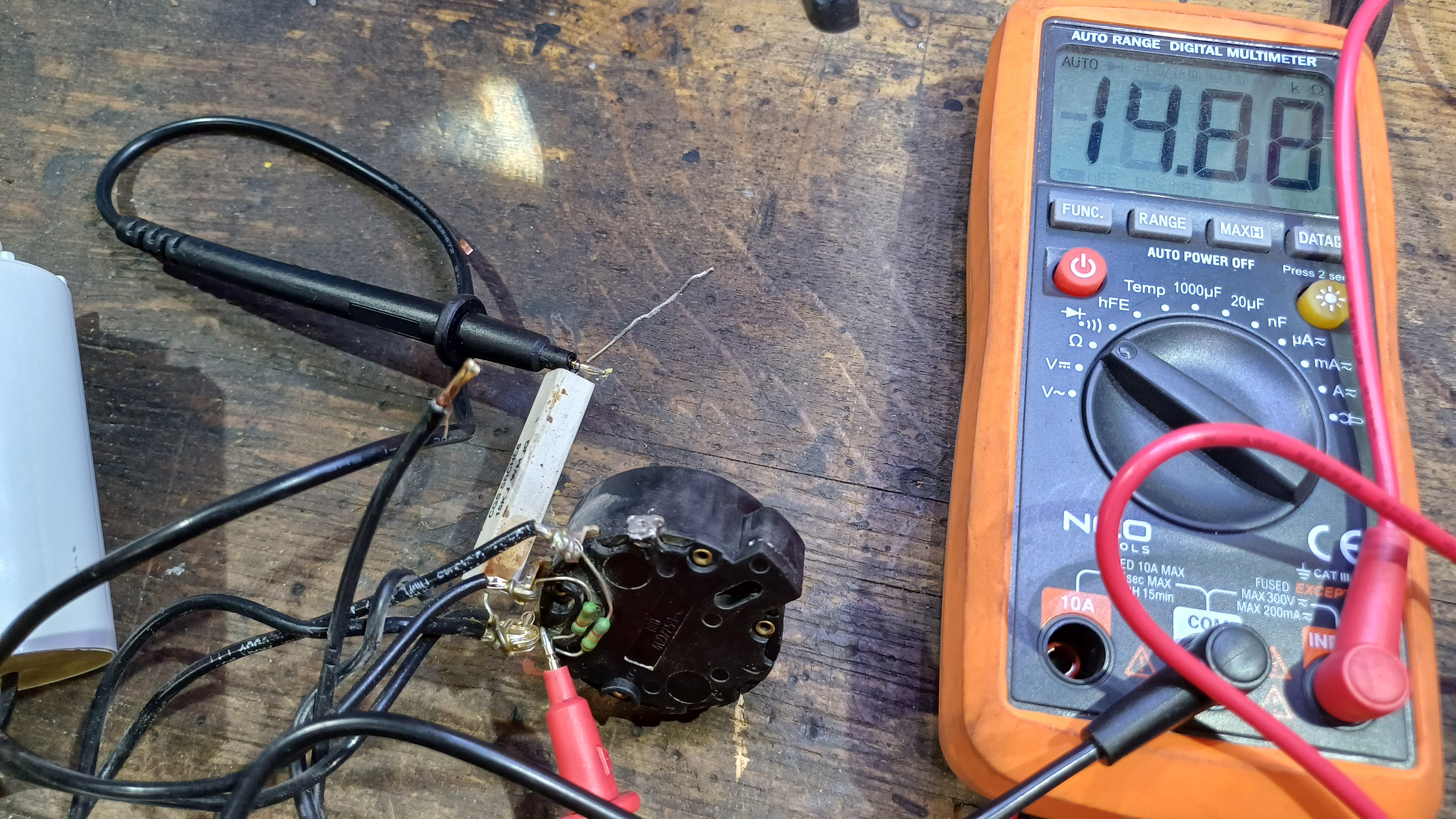

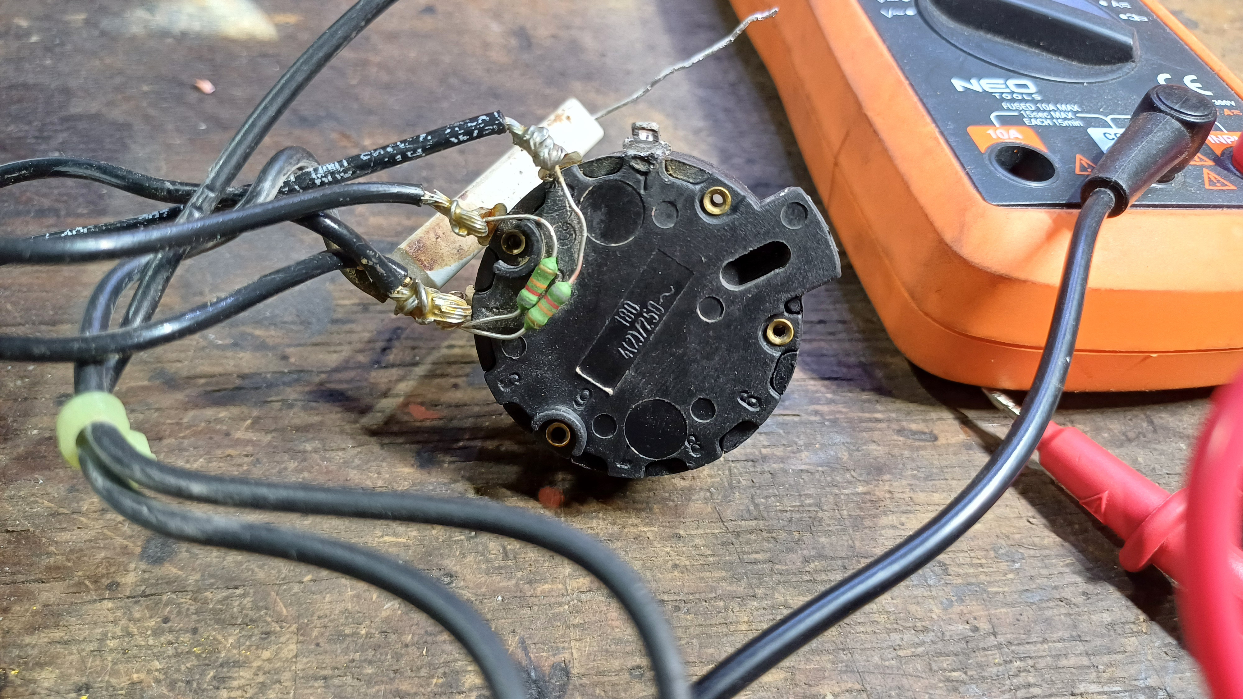

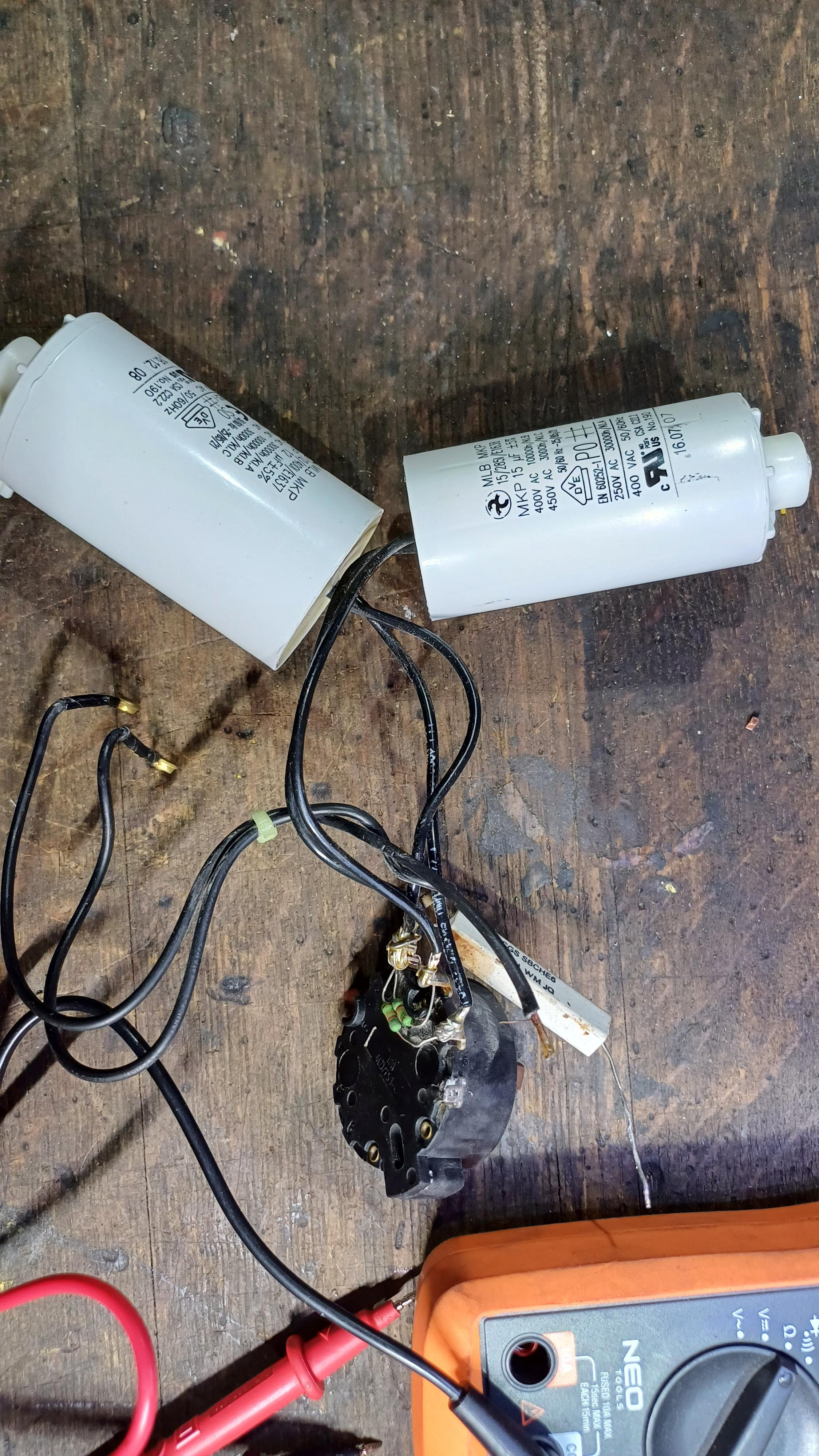

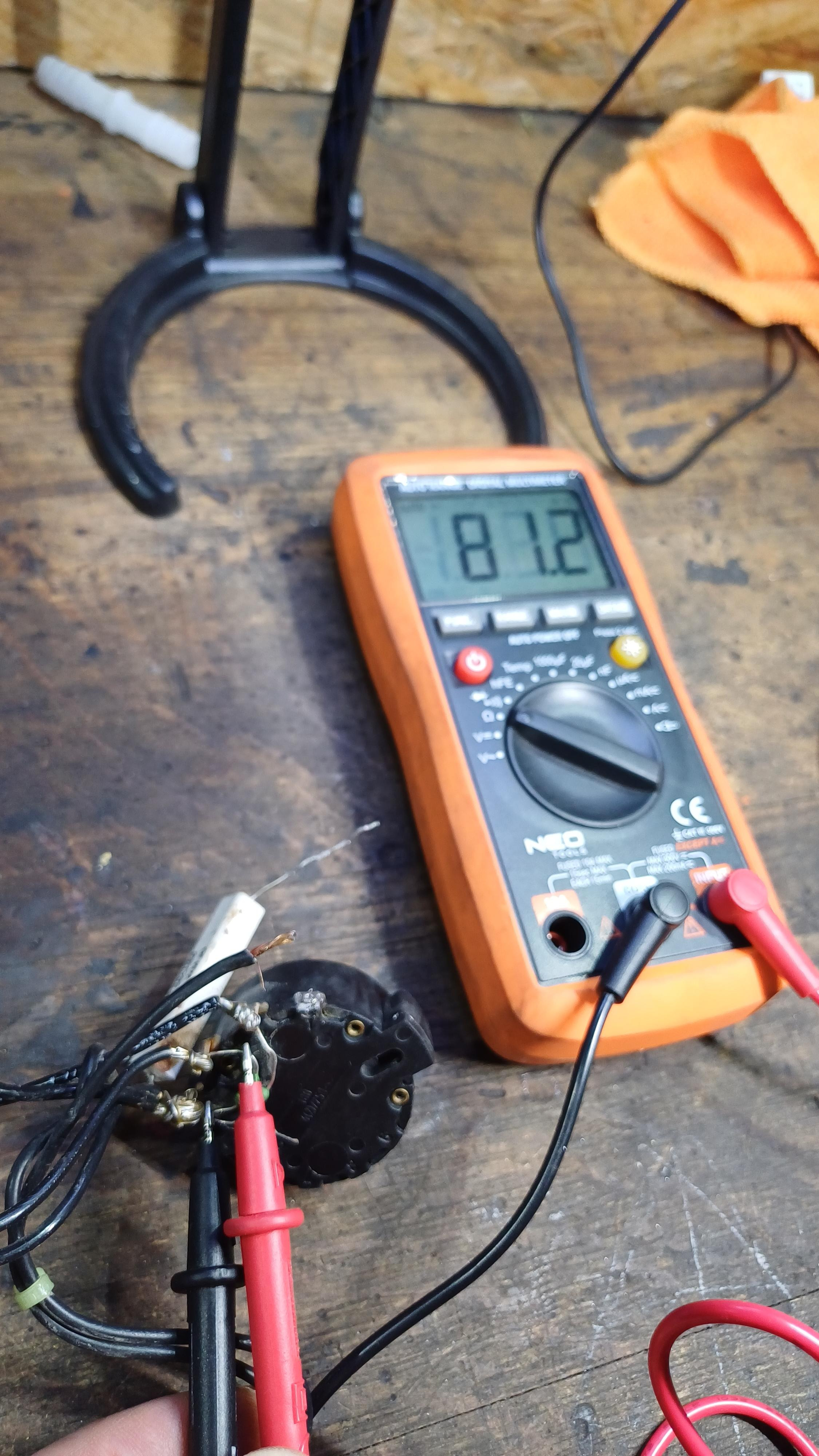

    sp3ots dziękuję za pomoc. Cieszę się, że udało mi się uzyskać parametry porcelanowego rezystora i strony gdzie to kupię.
    Po odlutowaniu jednej nóżki zmierzyłem rezystancję tego porcelanowego - wyniosła ona14,9 kOhm, co jest bliskie nominalnej wartości 15 kOhm, więc wydaje się być sprawny. Małe zielone rezystorki zmierzyłem w układzie, nie odlutowując jednej nóżki i ich rezystancja wyniosła 81,2 kOhm i 81,5 kOhm, podczas gdy według tabeli (srebrny, pomarańczowy, czerwony, złoty) powinny mieć 82 kOhm. Mimo że nie odlutowałem ich, zachowują swoje właściwe parametry. Załączam zdjęcia pomiarów. Co sądzicie, czy w ten sposób można uznać te elementy za sprawne? Jak tak, to gdzie szukać przyczyny zbyt wolnych obrotów, albo falowania ich ?

    Uszkodzenie jest w silniku, kondensatorach, przełączniku albo kablach.
    Jeśli silnik na pełnej prędkości (czyli bez obu kondensatorów) pracuje prawidłowo to raczej jest sprawny. Jeśli problem jest tylko na pierwszym biegu to wadliwy może być z kondensator 12uF, a jeśli na drugim to kondensator 15uF.
    A może napięcie Ci w sieci faluje, bo tu jest prymitywna regulacja poprzez zmniejszanie napięcia zasilającego silnik za pomocą dodatkowego oporu, tu akurat dwóch kondensatorów.

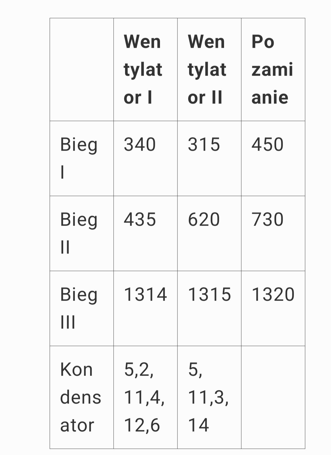

    I to jest prawda. Kupiłem trzy nowe kondensatory 6,12 i 15uF. Niestety nawet nowe nie miały swojej pojemności. Każdemu brakowało trochę, ale w ramach 5% tolerancji.
    Wymieniłem wszystkie i sytuacja z obrotami (mam wrażenie że została opanowana). Piszę że mam wrażenie, ponieważ zaraz po starcie obroty były dalej kiepskie, Ale po przejściu przez wszystkie zakresy zaczął pracować coraz lepiej. Później po każdym włączeniu już były właściwe i stabilnie.
    Na 1 biegu z 350 RPM osiągnął 450
    Na 2 biegu z 400 RPM osiągnął 780
    Na 3 biegu z 1300 - 1320
    A praca jest bardzo stabilna +/- 20 RPM
    Mogę powiedzieć że udało się.
    Bardzo dziękuję za pomoc. Bo bez tego nie dał bym rady znaleźć przyczyny.
