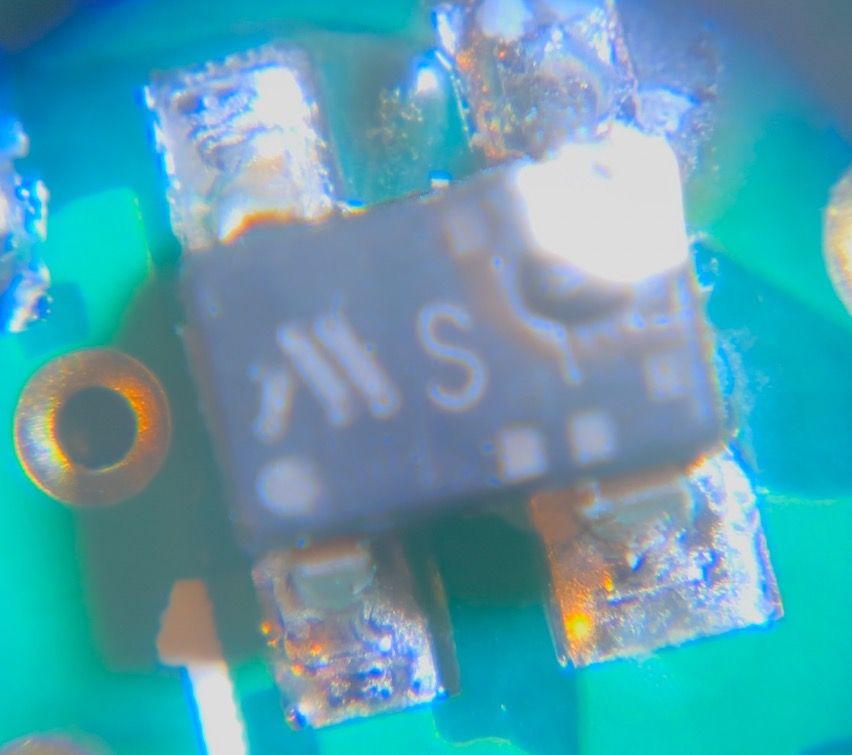

    Czy dałby radę ktoś zindetyfikować ten układ SMD?
    Obudowa
    2mmx1.5mm
    2nozki po kazdej stronie 2mm boku.
    Napis posrednio widoczny ST
    na plytce nadrukowane jest ic3
    Układ SMD z napisem ST na płytce drukowanej.

    Napisz, od czego ta płytka, może ktoś wie, albo ma schemat.

    Nic w SOT143 ani TO-253-4 z takim oznaczeniem nie znalazłem
    Jesteś pewien że tam jest ST ? Jest może obok drugi nieuszkodzony ?

    Trochę podobny do Microchip TC1270/TC1271 w obudowie SOT-143
    Ale trzeba jak koledzy podają więcej określić jak pracuje, może cos rozrysować.

    To jest Omron X2. Ten SMD prawdopodobnie został spalony bo ktoś wpiął 12V zasilacz a powinien być 6V. Cieżko się dopaczyć czy to T ale chyba nic innego to nie jest. Bo pod spalonym na mikroskopie widać poprzeczną kreskę. Myslałem, że to może SOT-343R bo to mozliwe ze jest jakis tranzystor albo stabilizator do tego ma tą jedną nożkę szerszą ale nie moge znaleźć nic z tym oznaczeniem. A to "M" to jest Arizona Microchip Technology?
    >>21352542
    Chyba znalazłem, dzięki madamsz1 za dobre nakierowanie.
    https://ww1.microchip.com/downloads/aemDocume...Microprocessor-Reset-Circuits-DS20006526A.pdf
    Tam nie ma ST tylko LS czyli MIC812SUY. Jakby patrzec od drugiej strony aczkolwiek wtedy logo będzie do góry nogami ale co innego?

    No, mi właśnie to M wygląda na cechowanie Microchip.

    tylko gdzie to kupic :|

    Popatrz na specyfikację i dostępność ASM811 lub ASM812. Może inny reset z progiem 2.93 spasuje.
