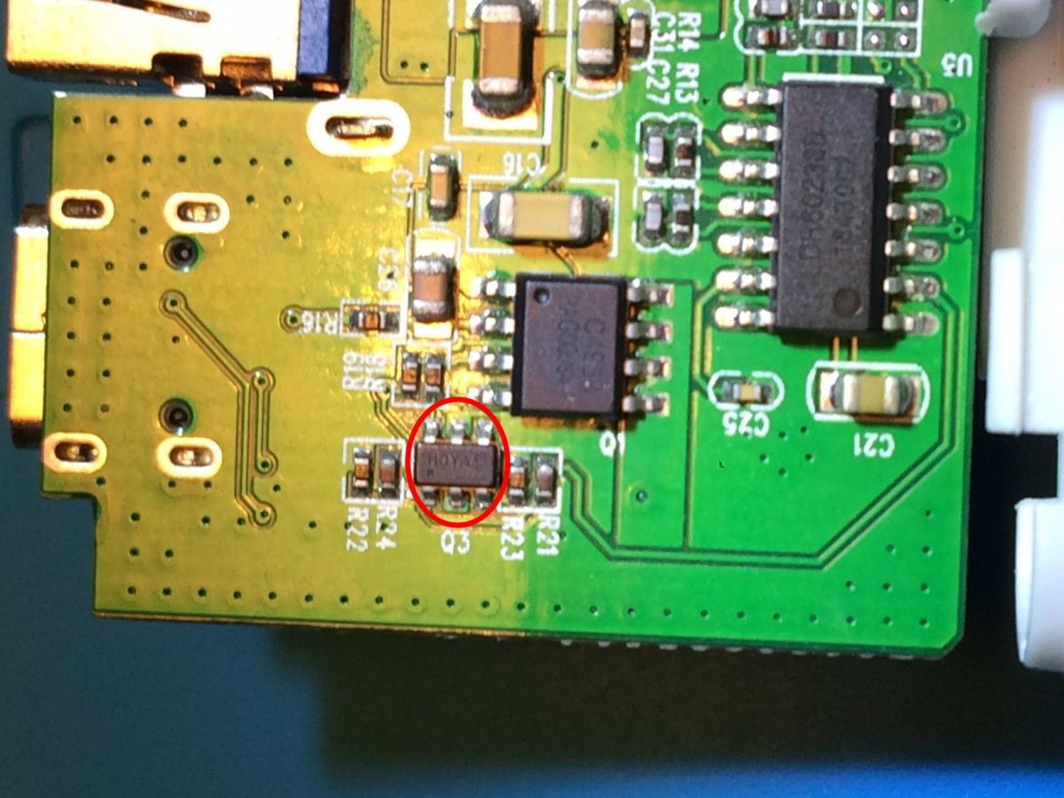

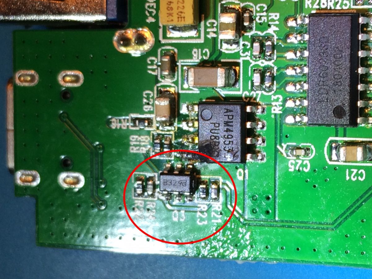

    w rozgałęźniku portu USB C (Foto 1.)występuje element Q3 oznaczony ''B32''(Foto 2.), nie znalazłem jego katalogowego odpowiednika. Dotarłem do podobnego urządzenia w którym podany element występuje pod nazwą ''HOYA'' lub przez ''0'' - zero, boczny napis 12 (Foto 3.). Może ktoś spotkał się z takim elementem. Po miejscu lutowania wywnioskowałem, że steruje on mosfetem ''APM4953'' pośrednio otrzymując sygnał z 2-giej nogi układu ''LDR6023'' przez opornik o prawie zerowej oporności ''R21''. Proszę o pomoc, może ktoś miał taki przypadek. Z góry dziękuję.

    Z opisów na PCB wynika, że Q3 to tranzystor.
    W załączeniu dokumentacja scalaka LDR6023 sterującego Q3.
    Rozrysuj schemat podłączenia Q3 i dobierzemy tranzystor.

    Spróbuj AO6800 - podwójny N-MOSFET
    Oznaczenie H0 (oryginalny AOS),
    lub H0xx dla chińskich odpowiedników KO6800 (H0YA???)
    Możesz też spróbować dopasować po układzie ścieżek

    Spodziewałem się, że to będzie N-MOSFET i tak zgadza się to jest AO6800. Trochę niepewności dał mi fakt podłączenia S1 i S2 do masy.
    Dziękuję za pomoc temat wyczerpany.

    B32 to AO6800 .
