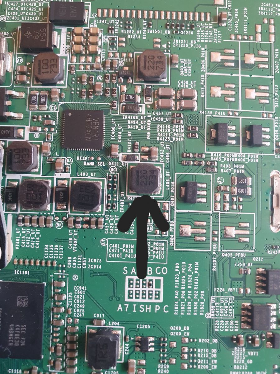

    Pacjent telewizor ze stanem nieznanym. Samsung UE50MU6172UXXH,
    Po podłączeniu, podświetlenie jest, brak obrazu. Po chwili dym z układu przetwornicy VPM1RT na płycie głównej BN41-02568B.
    Podstawiona druga, ale tym razem ekran jest albo cały biały, z szarym paskiem 5cm po prawej stronie matrycy albo nic nie wyświetla.
    Zasilanie matrycy 17,3V i 18,3V (w zależności na której części). Ale gdy ono się pojawia, bardzo grzeje się właśnie układ VPM1RT, tak, że obawiam się, że znowu "spłonie".
    Gdy matryca jest ciemna, zasilanie na obu częściach jest około 1V.
    Nie jestem ekspertem ale na jednym dławiku jest zwarcie do masy, ale wydaje mi się, że jest to masa układu przetwornicy. Może głupie pytanie, ale czy w ogóle się robi tak, że masa jest puszczona do układu przez dławik i rezystor?
    Co mogę pomierzyć? Mierzyłem kondensatory na tych płytkach przy samej matrycy, jedynie tam gdzie ten szary pasek się pojawia, jest spadek około 200mV, tak to jest ponad 1V.
    Czy dobrze myślę, że matryca śmietnik?
    Dziękuję za przeczytanie wątku i pomoc.

    Opisany problem sugeruje zwarcie na linii zasilania matrycy lub jej uszkodzenie. Jeśli układ przetwornicy VPM1RT grzeje się i dymi, to przyczyną może być przeciążenie spowodowane zwarciem w matrycy lub na T-Con. Dławik nie powinien pełnić funkcji masy – jeśli występuje zwarcie, należy go wylutować i sprawdzić, czy zwarcie pozostaje. Pomierz napięcia wyjściowe przetwornicy (AVDD, VGH, VGL): jeśli są zbyt niskie, matryca może powodować przeciążenie. Sprawdź rezystancję na liniach AVDD i VGH względem masy – bardzo niska wartość oznacza zwarcie. Spadek napięcia na kondensatorach przy pasku na matrycy (200mV) sugeruje uszkodzenie jej obwodów. Wniosek: matryca może być uszkodzona, powodując przeciążenie przetwornicy, co prowadzi do jej przegrzewania i uszkodzenia.

    >>21352507
    AVDD w spadku napięcia jest 690mV, open line w omach, napięcie 17,17V
    VGH 1,2k/316mV, napięcie 0,8V po chwili wskazuje na 1,2V
    VGL 0,8k/203mV napięcie -6,02V
    Przetwornica się grzeje, ekran cały biały z paskiem po prawej stronie.
    Zaznaczony dławik na płytce drukowanej.
    O ten zaznaczony dławik mi chodzi.
    Próbowałem na starej płycie go wylutowac. Od strony przetwornicy (tej uszkodzonej), jest 1,2kohm, z drugiej zwarcie. Podawałem niecały 1V i nawet 4A prądu i nic się nie grzało. Niestety nie mam termowizji ale probowalem IPĄ i nic.
