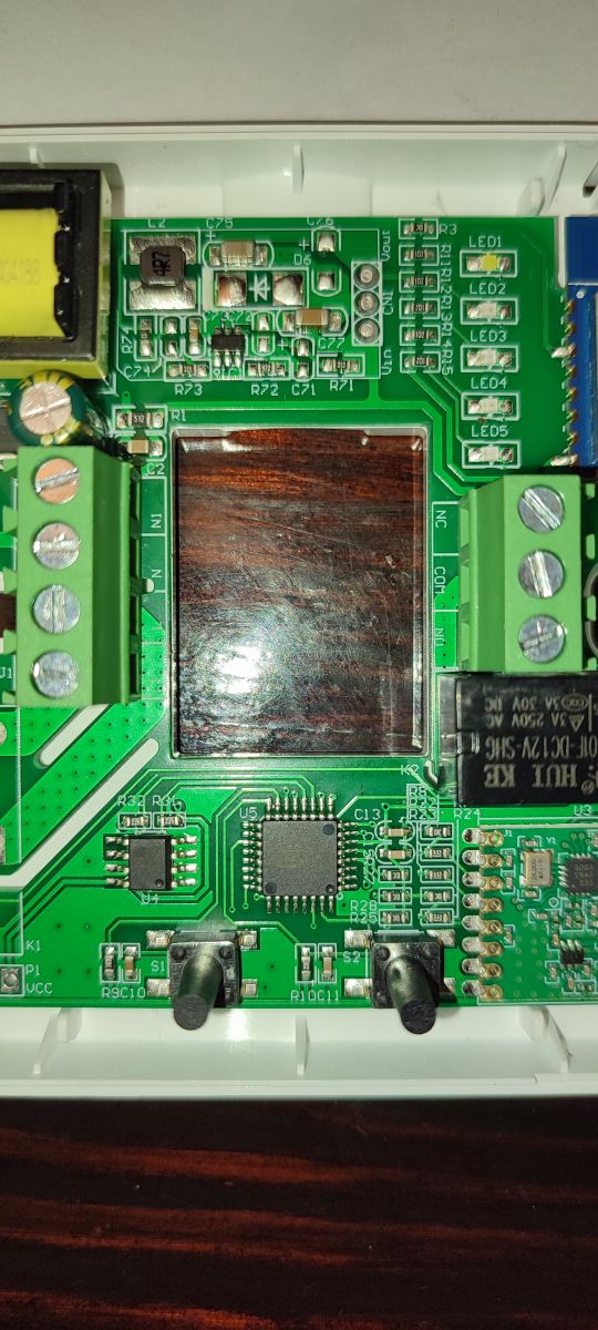

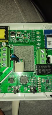

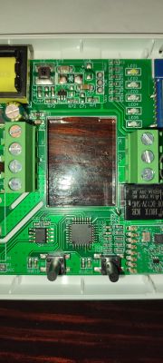

    Posiadam sterownik BHT-8000RF-Va
    Chiałem go podłączyć, aby załączał pompe cyrkulacjiną,jedna cos mi nie idzie. Możecie mi poradzić jak osobie co się słabo zna jak podłączyć kable? Jak podłączyć sterownik BHT-8000RF-Va do pompy cyrkulacyjnej?
    url=https://obrazki.elektroda.pl/1948735400_1734469716.jpg]Zbliżenie na wewnętrzne okablowanie sterownika BHT-8000RF-Va.[/url]

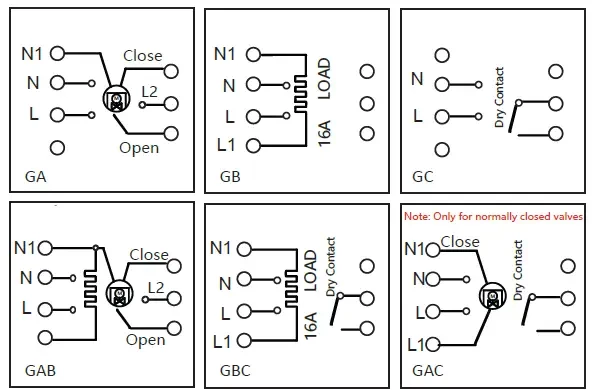

    Tak jak wyżej pytam która wersję posiadasz?
    wycinek instrukcji
    GA: Podgrzewanie wody, 3A;
    PL: Ogrzewanie elektryczne, 16 A;
    GC: Kocioł gazowo-wodny z bezprądowym kontaktem, 3A;
    GAB: ogrzewanie elektryczne + podgrzewanie wody;
    GBC: Ogrzewanie elektryczne + Kocioł gazowo-wodny z bezprądowym kontaktem
    GAC: Podłogowe ogrzewanie wodne + kocioł gazowo-wodny z bezprądowym kontaktem, Ogrzewanie wodne dotyczy tylko zaworów NC;
    W: kontrola przez APP przez wifi
    VA: Wyświetlacz VA Npampplik: BHT-8000RF-VA-GAW

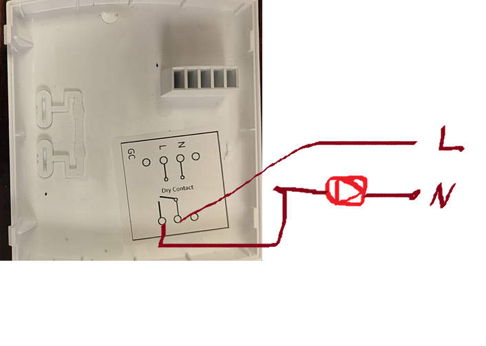

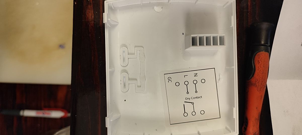

    Te schematy wszystkie tyczą się tego sterownika. A ja mam kable tylko do wtyczki do gniazdka: zielony,czarny i niebieski oraz kabel od pompy: zielony czarny i niebieski. Nie mam żadnej listwy z kablami
    Tutaj oznaczenia na sterowniku
    Chyba chodzi o to:Jak podłączyć sterownik BHT-8000RF-Va do pompy cyrkulacyjnej?

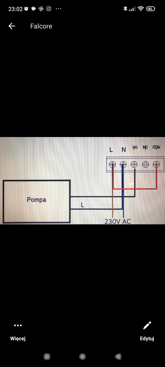

    Pompa sprawna, a może trzeba coś takiego zrobić? Mam tak przy pompie w innym budynku, tylko jest inny sterownik.Schemat elektryczny pokazujący podłączenie pompy do sterownika.
  • #13 21354300
    marbilek
    Posty: 90
    Ocena: 36
    Zasilanie 230V. Jutro spróbuję podłączyć jak na tym schemacie.
    Podłączyłem wg schematu co miałem. Wszystko działa. Dzięki za pomoc.
