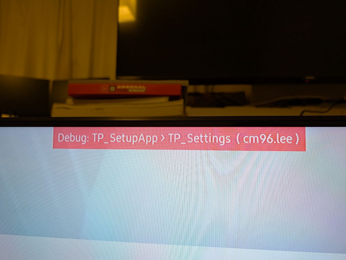

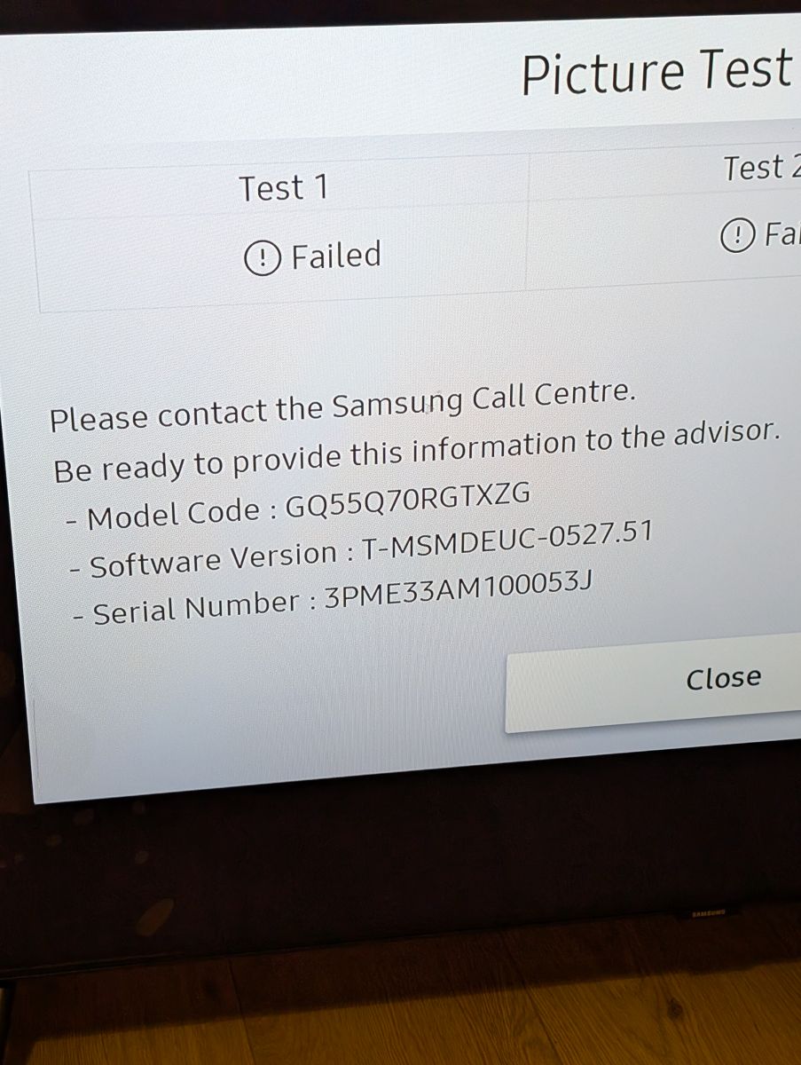

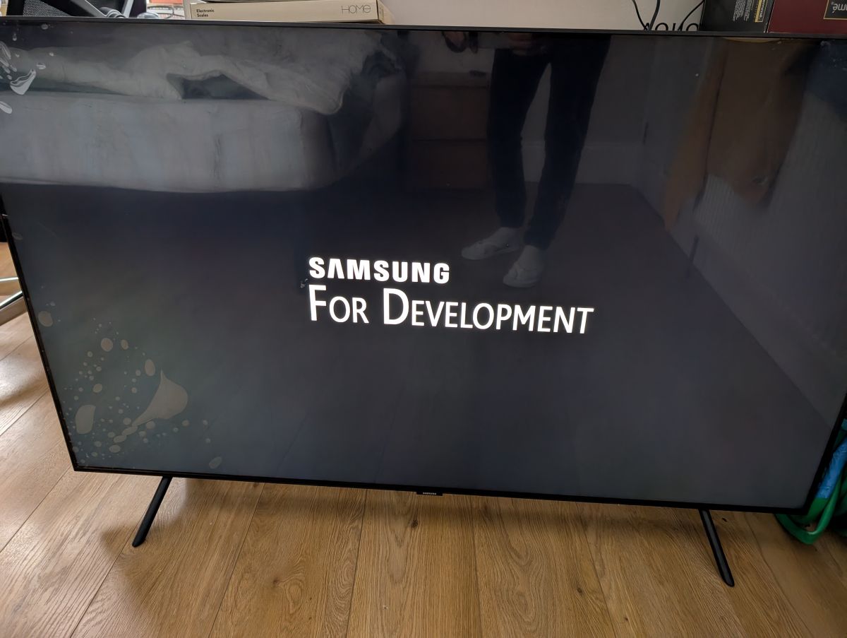

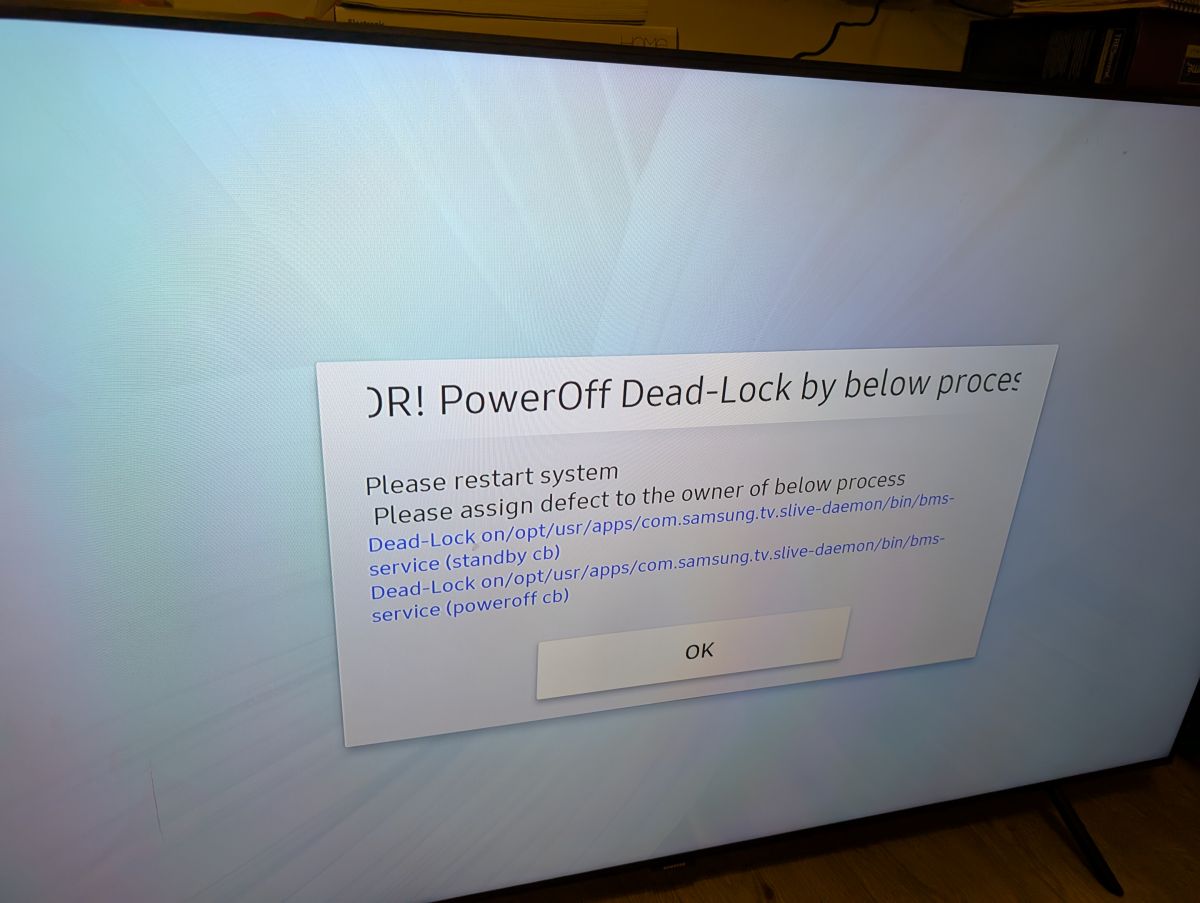

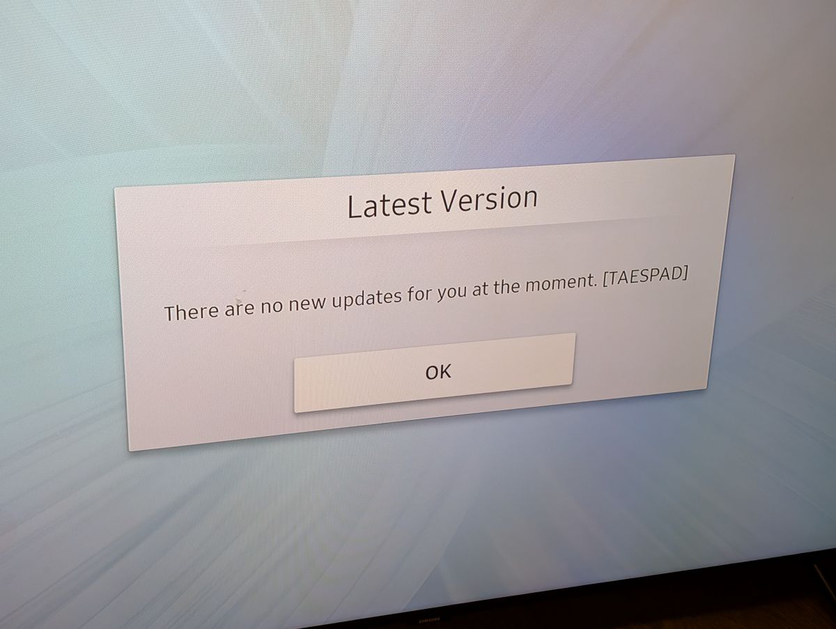

    Kupiłem TV z drugiej ręki z jakimś dziwnym, deweloperskim firmwarem. Przy starcie wyświetla logo "Samsung for Development", później "not for sale" oraz różne logi na ekranie.
    Próbowałem upgradować (wrzuciłem na USB wyższą wersję firmware z oficjalnej strony), ale TV nie znajduje niczego na pendrive (widzi go, ale nie widzi updatu).
    Ktoś ma pomysł, jak to ugryźć?
    Komunikat na ekranie telewizora Samsung informujący o braku aktualizacji. Komunikat na telewizorze Samsung z informacją o niepowodzeniu testów. Telewizor Samsung wyświetlający komunikat Samsung for Development. Ekran telewizora Samsung z komunikatem błędu dotyczącym dead-lock w oprogramowaniu. Na ekranie telewizora Samsung widoczne jest czerwone okno debugowania Debug: TP_SetupApp > TP_Settings (cm96.lee).

    Wygląda to jak coś w stylu trybu hotelowego który został włączony w menu serwisowym i możliwe że tam trzeba zmienić to. Jeśli nie będzie tam opcji opisującej tej funkcji to lepiej nic nie przestawiać tam

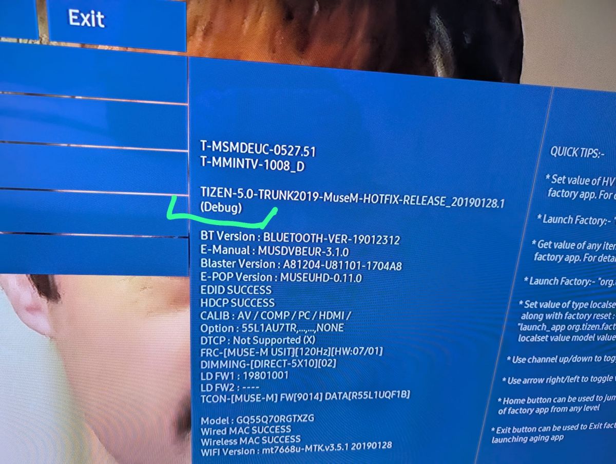

    Żadne resety fabryczne nic nie dają, ogólnie to poszperałem w ustawieniach serwisowych i mi się rzuciło w oczy, że tam jest zainstalowany jakiś dziwny Tizen w wersji DEBUG.
    Ekran ustawień serwisowych telewizora z informacją o zainstalowanej wersji Tizen 5.0 Debug.
    Więc widzę 2 opcje:
    1. reinstall Tizena (nie wiem, czy to jest w ogóle osiągalne dla śmiertelnika)
    2. wymiana płyty głównej, są na necie do kupienia płyty BN41-02695A
    Skłaniam się do opcji 2

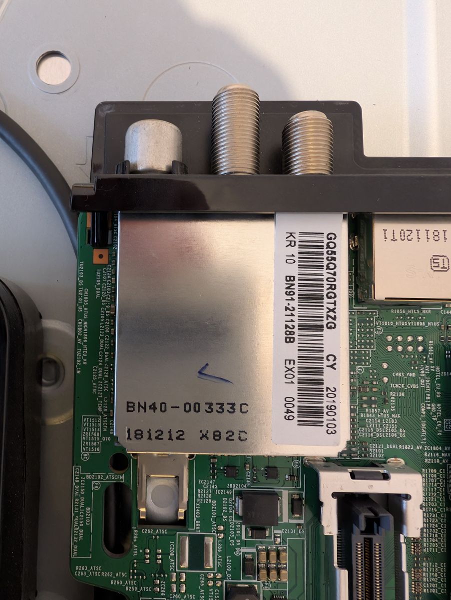

  • #7 21355074
    loq1
    Posty: 7

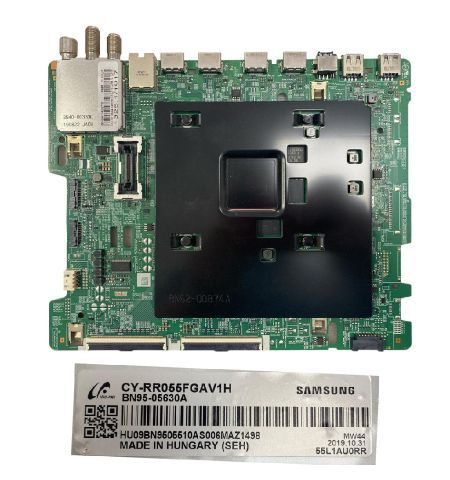

    no to u mnie jest: BN91-21128B
    Płyta elektroniczna z oznaczeniami i złączami, w tym BN91-21128B.
    gdzie znajdę numer matrycy?

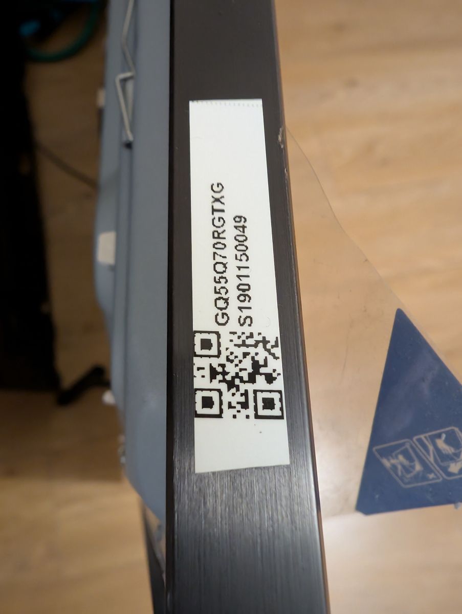

    tabliczki nie ma i nie było :P jedynie taka naklejka na górze jest:
    Naklejka z kodem QR na krawędzi urządzenia.

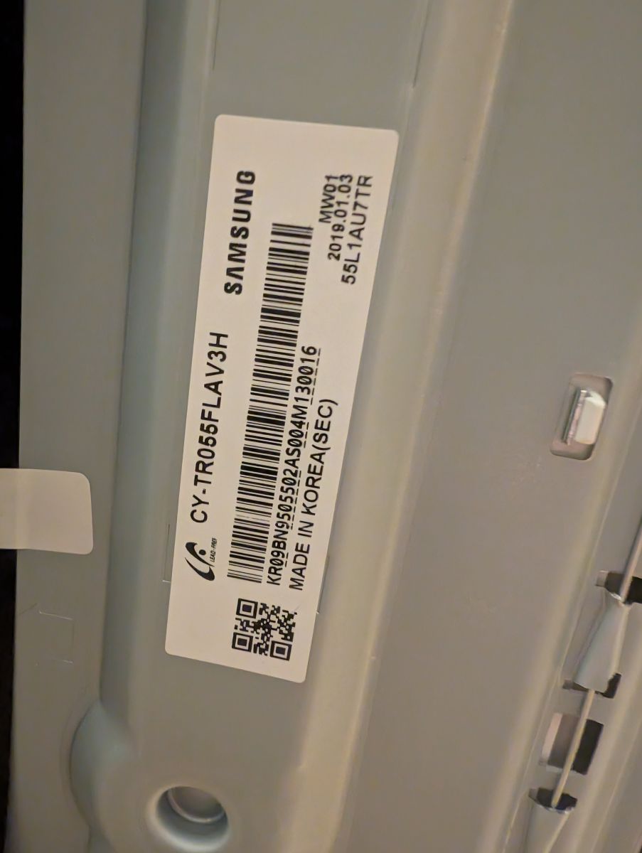

    a zdjęcie naklejki na matrycy z modelem matrycy jest?
    biała,prostokątna naklejka.Coś tu z tą płytą jest nie tak,bo powinno być oznaczenie bn94-....... a u ciebie jest bn91-.... Jezeli podasz model matrycy to dobierzemy maina
    prawdopodobnie masz matryce AUO,czyli main powinien być bn94-14330B,matryca CY-TR055FLAV3H,czy sie zgadza matryca?
  • #11 21355382
    loq1
    Posty: 7
    To powinna być ta naklejka:
    Naklejka na urządzeniu Samsung z kodem produktu CY-TR055FLAV3H.
    Więc by się zgadzało - CY-TR055FLAV3H
    #12 21355399
    marek07
    Posty: 558
    Pomógł: 24
    Ocena: 75
    no to ok,czytaj post wyżej jaką płytę potrzebujesz
