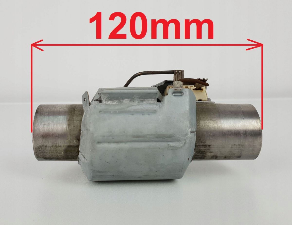

    No właśnie boje sie ze z tego woda będzie miała nędzne ciśnienie , mam taki w pracy i jak dla mnie toto szajs , a taki za 1000zł nie wchodzi w grę bo to tylko tymczasowe rozwiązanie , mam w maszynowni do zrobienia" zabawę" z bojlerem sprzęgłem i buforami, jak to rozkopie to nawet klika dni będę składał, wiec potrzebuje sklecić coś na szybko ,,
    myśląc o tej grzałce zmywarki myślałem o czymś takim
    Grzałka do zmywarki o długości 120 mm z metalowymi rurami po bokach na białym tle.

    Tak, poprzez taką grzałkę woda płynie. Lecz w zamkniętym obiegu...

    Ok , coś zaczynem rozumieć , powiedzcie jeszcze z czego jest ten korpus ? nierdzewka ? no i jeśli to jet obieg zamknięty to tam nie ma ciśnienia takiego jak w sieci a jedynie takie jakie podaje pompa?

    Znajdź w necie i pokaż jakąś przykładową grzałke. Można będzie ocenić jej moc.

    Wkleiłem zdjęcie powyżej (15:15) , moce tych grzałek oscylują w granicy 2kw , wiec dając nawet trzy / cztery pod rząd. koszt to 100 -200zł a przepływ niczym nie dławiony

    bez sensu, to grzałka do grzania w cyklu zamkniętym, musi mieć odpowiedni przepływ bo inaczej się spali bo grzeje małą powierzchnia, u ciebie aby ogrzała wodę na bieżąco do sensownej temp musi być dokładnie odwrotnie, czyli mały przepływ i duża powierzchnia grzania, zwykłe grzałki mają ja za małą, dlatego w podgrzewaczach są specjalne z odsłoniętymi spiralami nawinięte na specjalnej ceramice, czyli drut grzejny jest bezpośrednio chłodzony przez wodę.
    Radzę samemu tego nie robić bo z siecią nie ma żartów, możesz zrobić krzywdę sobie i otoczeniu, są tanie podgrzewacze przepływowe 1F, jak za drogo to na OLX-ie poszukać używki a samemu nie kombinować jak się nie ma o tym pojęcia.
    Zacznę od przeprosin: serdecznie Cie przepraszam za to co poniżej napiszę, ale być może uratuję komuś dom, życie albo tylko trochę kasy i czasu.
    Po Twoich postach tutaj od razu widać, że nie masz pojęcia o temacie nie tylko grzania przepływowego ale i o fizyce - podzielam tutaj zdanie kolegów, piszących wcześniej.
    Aby było merytorycznie i konstruktywnie:
    Pisałeś, że masz taki podgrzewacz w pracy - ma małe ciśnienie i przepływ, w związku z tym nazwałeś go szajsem, zupełnie nie biorąc pod uwagę, że z prostych praw fizyki wynika, że tak musi być aby z tych 2 lub 3 kW mocy grzałek cokolwiek podgrzać wodę.
    Zdradzę Ci pewien sekret praktyczny - mam w domu podgrzewacz 21 kW i jak się bierze natrysk, to chodzi na pełnej mocy, aż żarówki przygasają.
    Więc jak chcesz sobie wstawić w szereg kilka podgrzewaczy od zmywarek, to musisz dać ich tak z 5 lub 10 szeregowo, aby było ciśnienie i przepływ lepszy niż w tym, co łaskawie określiłeś szajsem.
    Reasumując - ściągnij sobie instrukcję od kilku podgrzewaczy przepływowych i są tam wykresy - ile litrów wody jest w stanie podgrzać z 20 do 60 stopni na minutę lania wody.
    Musisz najpierw określić ile wody na minutę potrzebujesz, określić po tym wymaganą moc i dopiero potem dopasować podgrzewacz.
    Pomoże Ci kalkulator:
    https://immersionheaters.uk/heating-calculato...power-required-to-heat-a-given-flow-of-water/
    I naprawdę nie polecam iść w rozwiązania typu podgrzewacz od zmywarki pod zlewem, bo naprawdę skończysz albo z pożarem, albo kogoś prąd zabije.
