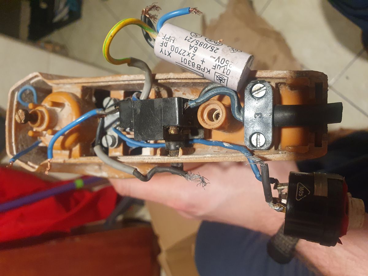

    Smalcalda SBM 481 2s. Kupiłem ją bez przewodu w stanie jak na foto. Podłączyłem silnik, napięcie bezpośrednio na uzwojenia stojana i silnik pracuje. Jak widać na foto, ktoś już tam dłubał i odciął filtr. Ma on oznaczenie jak na foto i wyprowadzone 5 przewodów:
    -żółto-zielony ochronny, przyszpilony w otwór w rdzeń stojana
    -dwa czarne
    -dwa niebieskie.
    Mam pytanie, jak to powinno być połączone? Czarne na wyjścia wyłącznika, a niebieskie na stojana, czy odwrotnie? Dodam, że końcówki wyjść stojana mają kolory: jedna czarny, druga niebieskie, więc wynika, że po jednym czarnym i niebieskim na stojan z filtra, tylko które? Można jakoś zdiagnozować ten filtr miernikiem? On ma wszystkie 5 przewodów wyprowadzone z jednej strony, ciężko wydedukować, które to wejścia, a które wyjścia.
    A może ktoś ma taką wiertartarkę i mógłby to sprawdzić, jak jest u niego?
    Jeszcze pytanie, gdyby się okazało, że filtr jest uszkodzony, to czym można go zastąpić? W tego typu silnikach w narzędziach około 500W spotykam zazwyczaj jedynie kondensatory 0.22uF 250V, czy można w zamian dać taki kondensator?

    jarekgol
    Poziom 40  
    Posty: 5147
    Pomógł: 642
    Ocena: 1137
    Obejrzyj ten filtr, tam często jest schemat.
    Ogólnie przez takie filtry puszczasz całe zasilanie, jest on jakby szeregowo z urządzeniem. Weź omomierz i sprawdź przejścia, obstawiam że powinno być przejście czarny-czarny, niebieski-niebieski, a nie powinno być między kolorami. Wtedy jeden biegun z wtyczki puszczasz przez czarne , drugi przez niebieskie.
    Zielono żółty w takich sprzętach (o wtyczce dwu polowej) często jest połączony z metalową obudową silnika.

    Faktycznie tak było, wziąłem po dwa różne przewody na wejściu i wyjściu i wszystko działa jak należy.
    Dzięki za pomoc.
