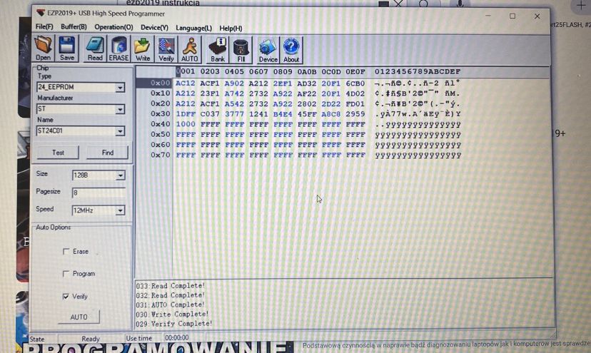

    Witam, mam programator EZP 2019 i chciałem z radia VW Alpha IV VWZ1Z1 odczytać kod. Pamięć zczytałem przez EEPROM. Teraz mam problem, bo nie wiem, jak ten kod odczytać. Ktoś wie, jak odczytuje się kod z tego?
    Pozdrawiam Zrzut ekranu programu EZP2019 używanego do odczytu pamięci EEPROM radia VW Alpha IV.

    8 linijka od góry

    Wstaw odczytany plik ".bin" z pamieci, będzie zdecydowanie łatwiej pomóc.

    A jak już mam EEPROM podpięty, to jak z tego odczytać kod?
    Mam podpięty i wyświetla się to, co dałem na zdjęciu u góry i chcę się dowiedzieć, jak się odczytuje z tego kod.

    jakuboz764 napisał:
    A jak już mam EPROM podpięty to jak z tego odczytać kod?
    Najlepiej od tyłu, z tego miejsca:
    Zrzut ekranu oprogramowania EZP2019 do programowania pamięci EEPROM.

    Z tego (zamieszczonego) odczytu wynika kod 1 4 2 1.

    "To", najpierw wybierz odpowiednią pamięć w programie i dopiero sczytaj jej zawartość. Następnie zamieść tu na forum, sczytany plik w formacie .bin.

    Wszytko działa. Na innych radiach w tym slocie też jest i również działa dziękuję. Temat zamykam.
