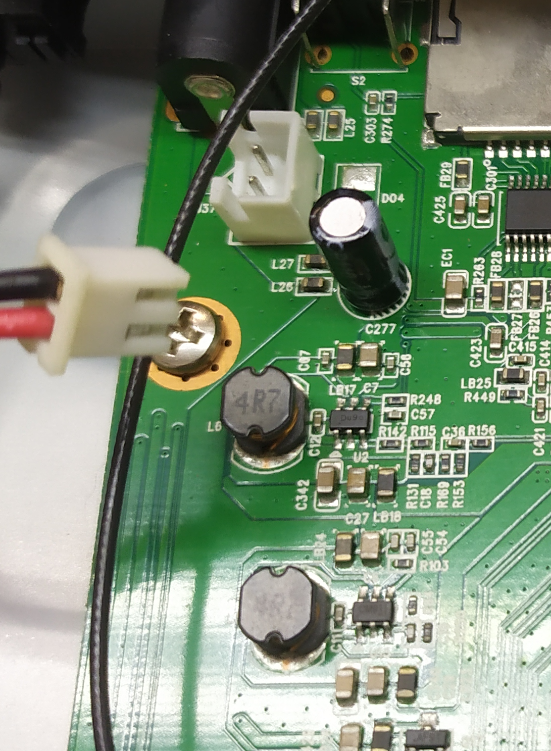

Tuner Octagon SF8008: Identyfikacja układu Du9o SOT-26 z zwarciem na pinach 1 i 2

    posiadam tuner Octagon SF8008 combo i mam prośbę w identyfikacji układu Du9o sot-26 powinien mieć na wyjściu 1.2V obecnie ma zwarcie na pinie 1 i 2 na zdjęciu podpisany jako U2.
    Zbliżenie na płytkę drukowaną tunera Octagon SF8008 combo z układem oznaczonym jako Du9o sot-26, podpisanym jako U2.

    Zobacz tu: https://www.satellites.co.uk/forums/threads/octagon-sf8008-no-output.177050/
    To chyba układ stabilizatora napięcia, możliwe że układy w pobliżu są identyczne tylko z innym napięciem.
    Jak będę po pracy poszukiwał schematu.

    Regulator napięcia 3,3 V SOT-26.
