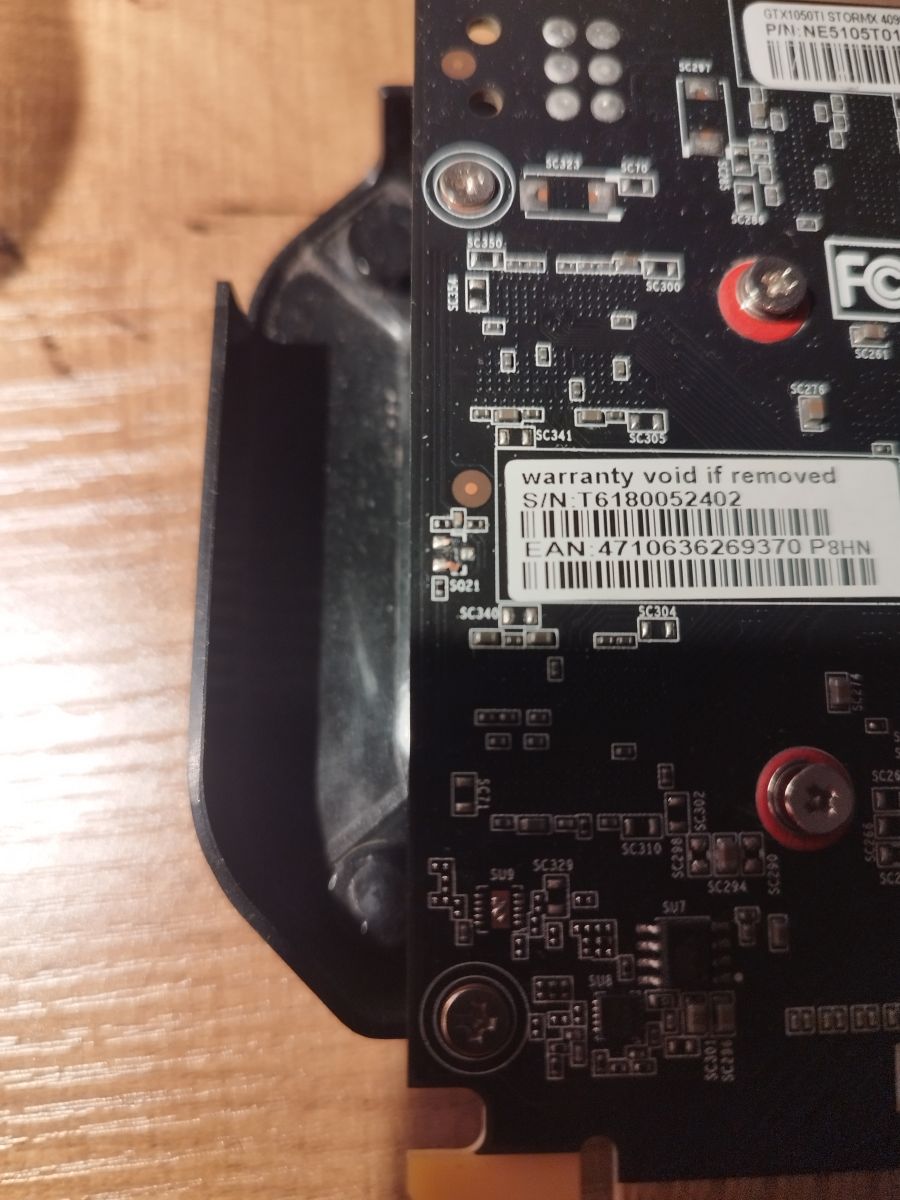

GTX 1050 Ti Palit - karta przestała działać, uszkodzenie.

    Pewnie się usmażyła, jak masz integrę w procku albo inne GPU i będziesz miał obraz, to na 100% ten GTX 1050, a co w nim? Wszystko i nic. Może to być układ GPU, może być VRM, mogą być kondensatory, chociaż ja miałem kartę, która nie miała ich 4 i działa normalnie. Według mnie nie warto w niej nic robić, wystawić jako uszkodzoną i kupić inną, ale przy kupnie nowej zwróć uwagę na zasilacz i wtyczkę. A jeśli chcesz sprawdzić tę, to przydałoby się ją dokładnie pomierzyć i sprawdzić jakimś thermocamem, czy nie przegrzewa się coś.

    julzagalski napisał:
    W sumie to nie wiem, czy próbować ją drążyć
    Ta karta działająca jest warta góra 200 zł. Nie rozumiem, jak chcesz ją drążyć i po co. Jak wystawisz jako uszkodzoną, to może ktoś sobie kupi za 30 zł, jak mu chłodzenie będzie potrzebne do wymiany.
