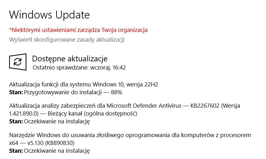

    Zaskakującą rzecz zauważyłem. W Windows Update jest informacja, że "Niektórymi ustawieniami zarządza Twoje organizacja".
    Ekran Windows Update pokazujący status aktualizacji do Windows 10, wersja 22H2.
    Sprzęt nie jest podłączony do żadnej domeny. Jest w domu podłączony do Internetu. Zarządza nim użytkownik i nikt inny.
    Niestety przygotowanie do instalacji aktualizacji do 22H2 nie chce przejść dalej niż 88%.
    Nawet po wyczyszczeniu dysku C z plików tymczasowych, po oczyszczeniu plików systemowych i usunięciu zawartości podanego katalogu.

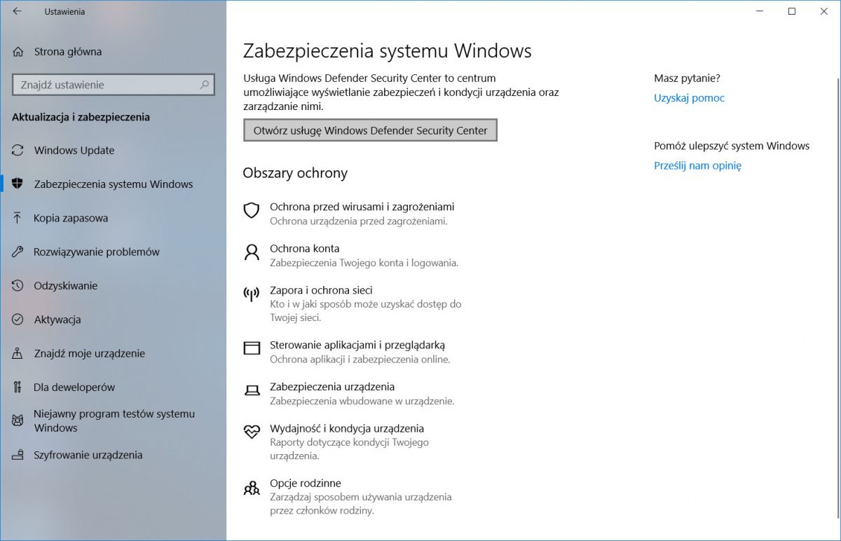

    Jak wygląda sekcja ,,Zabezpieczenia Windows" ? Czy instalowałeś np jakiegoś darmowego antywirusa ?
    Przejdź do tej strony i wybierz opcję Zaktualizuj teraz i uruchom pobranego Asystenta aktualizacji systemu Windows 10

    Partycja, na której jest zainstalowany system ma 120GB wolnego miejsca.
    Na tym sprzęcie był zainstalowany Avast, ale został odinstalowany, aby zainstalować ESET NOD32 i nie udało się to z powodu wersji systemu.
    Ekran ustawień zabezpieczeń systemu Windows z widocznymi opcjami ochrony.
    Jak nie uda mi się usunąć błędów z logów systemowych i nie ruszy dalej Windows Update, to spróbuję skorzystać zaproponowanego narzędzia.

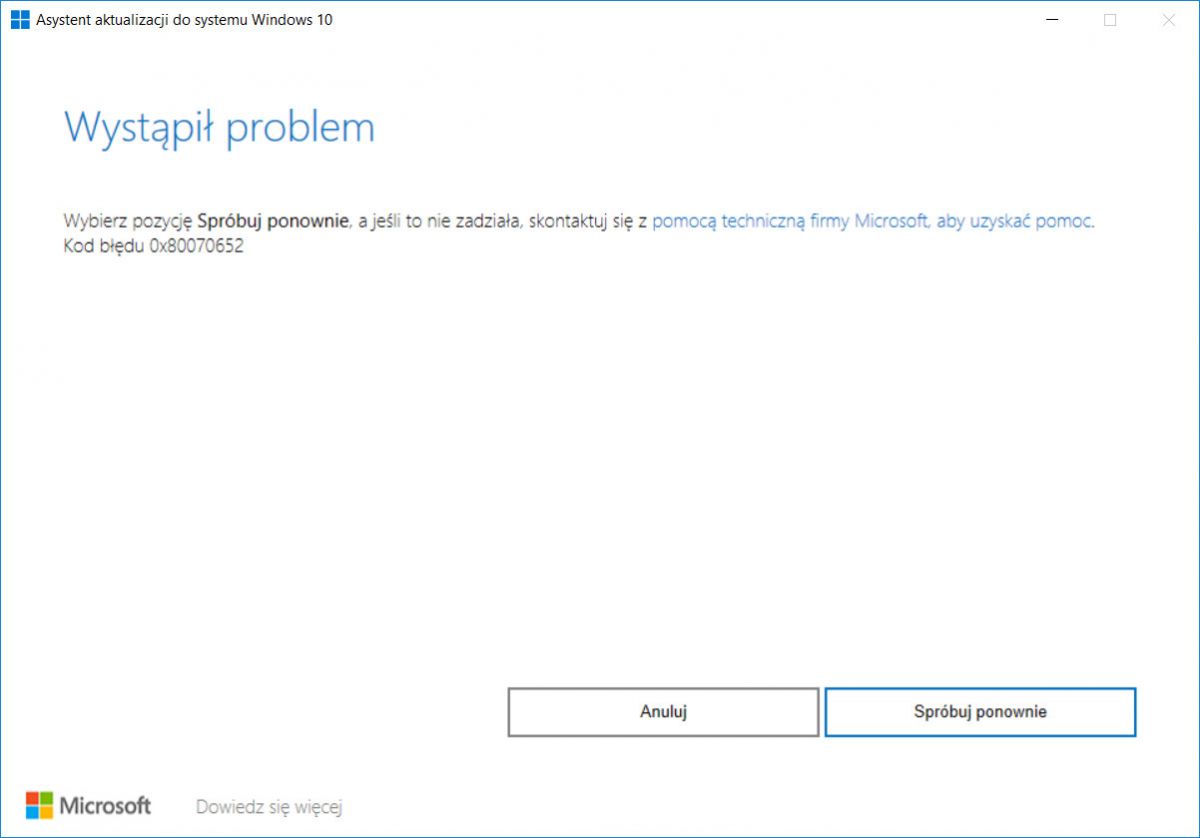

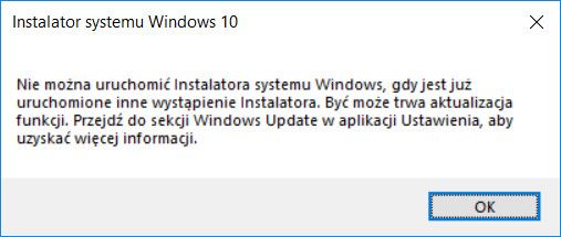

    Uruchomiłem asystenta aktualizacji, ale chyba nie może działać gdy jest uruchomione Windows Update w systemie.
    Pokazuje się okno.
    Komunikat błędu instalatora systemu Windows 10 informujący o uruchomionym innym wystąpieniu instalatora.
    Po zamknięciu uruchomił się samoczynnie ponownie i pokazało się okno.
    Komunikat błędu w Asystencie aktualizacji systemu Windows 10.
    Chyba trzeba wyłączyć aktualizacje przez
    net stop wuauserv
    bo nie widzę odpowiedniej opcji w okienku Windows Update.
    Ten asystent aktualizacji działa chyba podobnie jak instalator z pendrive’a (setup.exe) uruchamiany z poziomu systemu operacyjnego.
