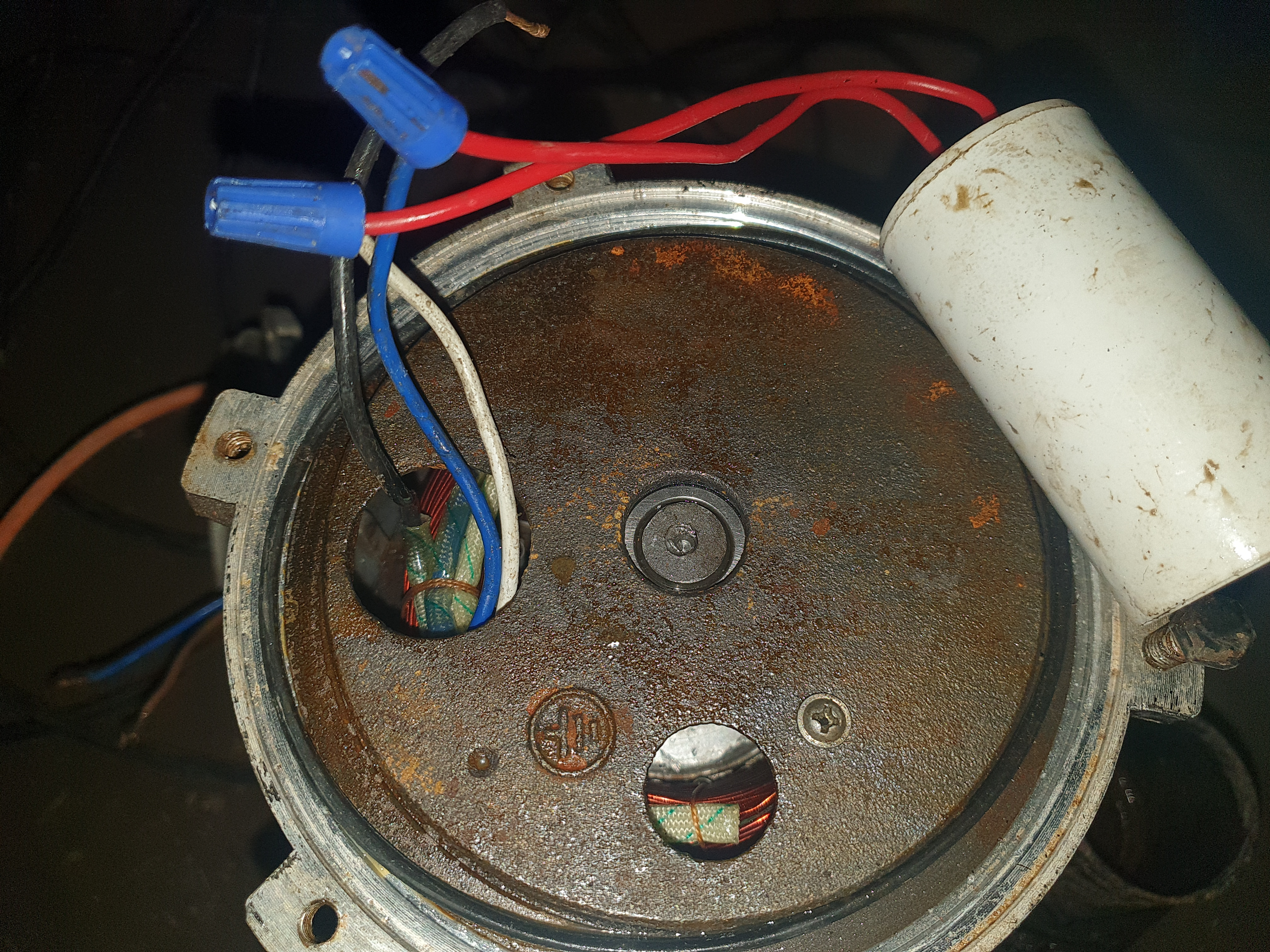

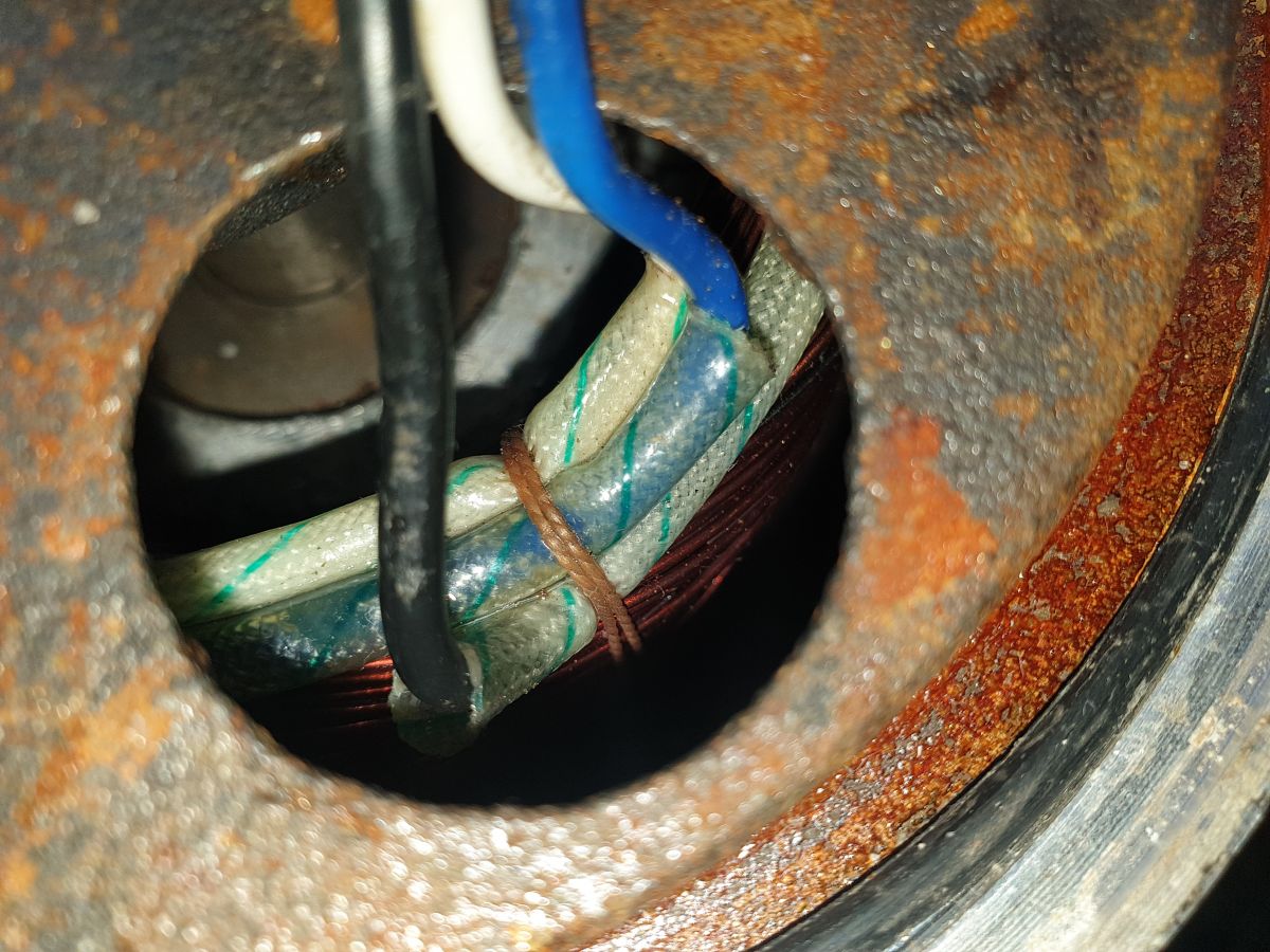

    Jak łączę przewody pompy brudnej wody aby ją włączyć na krótko z pominięciem pływaka? Z pompy wychodzi czarny, niebieski, biały. Na przewodzie 230V mam brązowy, niebieski i ochronny żółto-zielony.
    Brązowy z czarnym, niebieski z niebieskim, biały wolny, a ochronny do śrubki na krzyżak?

    A co tam jest na przewodzie czarnym wychodzącym z silnika? bo wydaje mi się , że tam jest uszkodzona izolacja, a nie widać linki( przewodu ) czyżby upalone?

    Nic nie jest spalone, po 7 latach główny przewód 230V urwał się w najgorszym miejscu, stąd chcę tylko pompę zanurzyć do połowy aby wypompować i potrzebuję ją od razu pod 230V podłączyć.
    Chyba, że się nie da i trzeba z tym białym (włącznikiem pływaka?) wszystko spiąć.
    Zapomniałem zrobić zdjęcia jak były wszystkie przewody ze sobą spięte po rozkręceniu ale było ciemno i się spieszyłem.

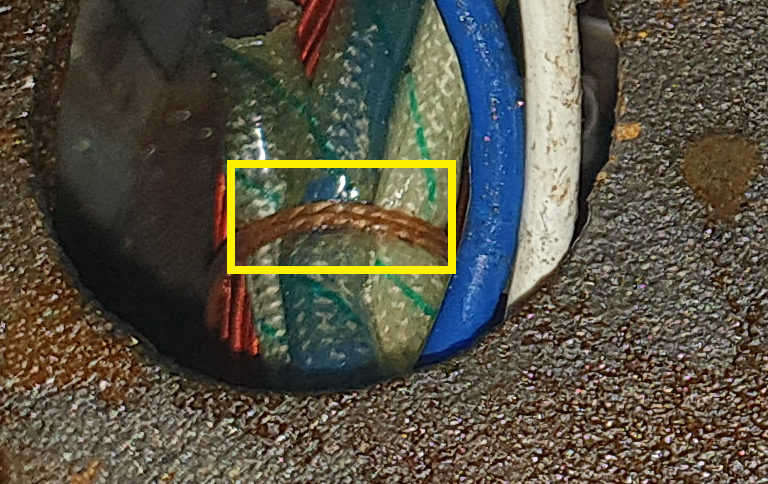

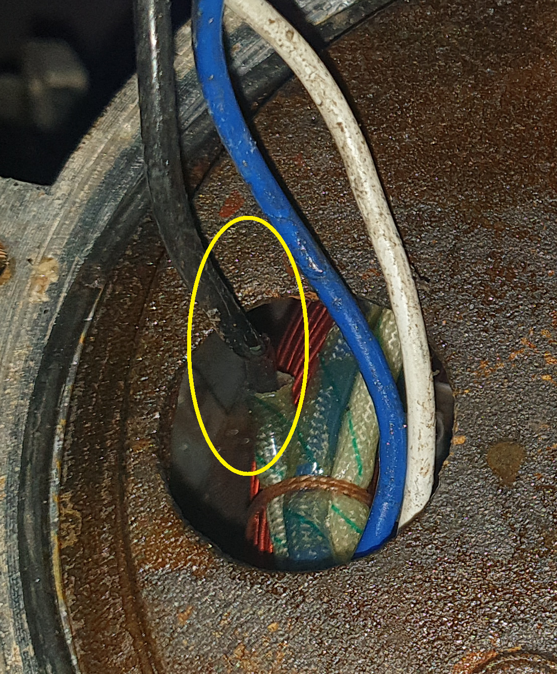

    Pokaż ten czarny przewód z innej strony, bo coś nie mam pewności co do twojej odpowiedz. Przecież wyraźnie widać, ze tam jest tylko "skorupa" izolacji.

    Jutro mogę podesłać inne zdjęcia, na ten moment nie mam nic lepszego.

    Na 1 zdjęciu wyraźnie widać gołe druty z czarnego przewodu, więc zakładam, ze nie ma sensu podłączać tej pompy do sieci, bo jeśli nie widzisz takiej usterki na żywo, to widać że nie masz żadnej wiedzy w tym temacie..

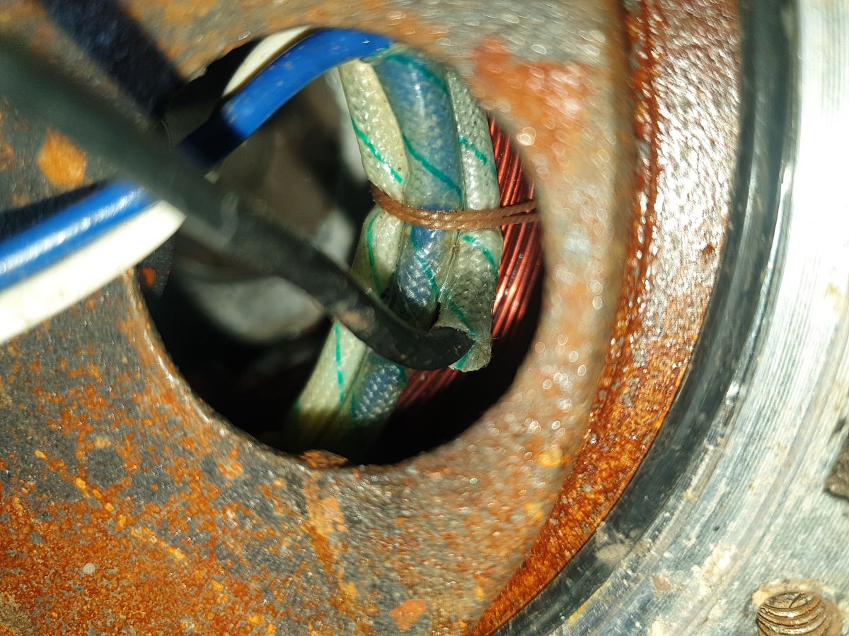

    Nie! Najpierw pokażesz te gołe druty wychodzące z silnika, po odchyleniu przewodów białego i niebieskiego, bo jestem pewny, że te druty kończą się tam z tyłu opadnięte na dekiel silnika..A podłączenie napięcia 230V na takie uszkodzenie grozi w najlepszym przypadku wyłączeniem ( zadziałaniem) bezpiecznika, a w skrajnie niebezpiecznym - porażeniem użytkownika, wiec nie dołożę się do tego.

    Chodzi o te druty? one tam były cały czas w takim stanie

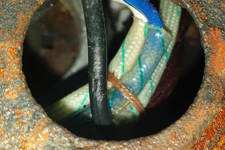

    Nie udawaj głupiego. Druty wychodzą z koszulko izolacyjnej , a która jest osłoną na wyprowadzony czarny przewód, który w istocie teraz jest tylko uszkodzoną izolacją...

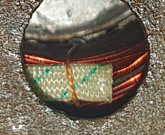

    poddaje się, jeżeli to chodzi o to to tutaj nic nie wychodzi z tej koszulki, żadne druty
    Zblizenie na wnętrze pompy z widocznym uzwojeniem i zabezpieczeniem.
    Pompa już taka była, pierwszy raz ją odkręciłem, zdjąłem pokrywkę górną, urwał się kabel z zewnętrznej pokrywki zasilający 230V. Odkręciłem i zastałem to co było, pompa nigdy nie sprawiała problemów, a był to tani chinol 750W.

    @ledo99 Tak na zdjęciu w#11jest koszulka olejowa i sznurek który ją mocuje, ale istotne jest to co na zdjęciu w #5

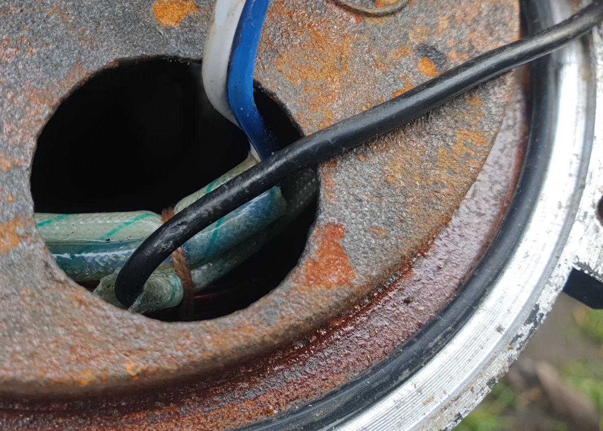

    @ledo99 @stanislaw1954 nic innego nie jestem w stanie pokazać na zdjęciach, być może czarny jest trochę obtarty o żeliwo ale nie jest stopiony i nie widać drutów spod czarnej izolacji, jedyny defekt na czarnym kablu jest na pierwszym zdjęciu

    No tak, po jeszcze dokładniejszym oglądnięciu zdjęć, stwierdziłem, że jednak to co wydawało mi się "gołymi" drutami , to część uzwojenia, która jest wewnątrz solnika, tylko tak to wyglądało, że sugerując się przegrzaną izolacją myślałem, że to gołe druty z czarnego kabla.

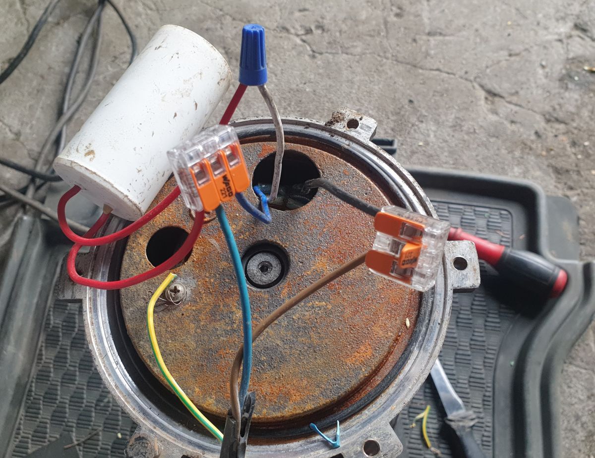

    Wobec tego podłącz brązowy z kabla zasilającego z czarnym ze silnika. Niebieski z niebieskim i żółto-zielone razem ze sobą.

    podłączyłem w taki sposób, ochronny z 230V podłączyłem obudowę czy inaczej?

    Pompa działa bez pływaka przy podłączeniu jak na ostatnim zdjęciu w temacie.
