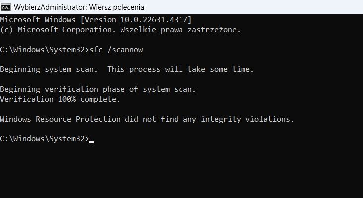

    Spróbuj
    (Windows + R)
    CMD
    sfc /scannow

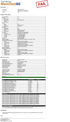

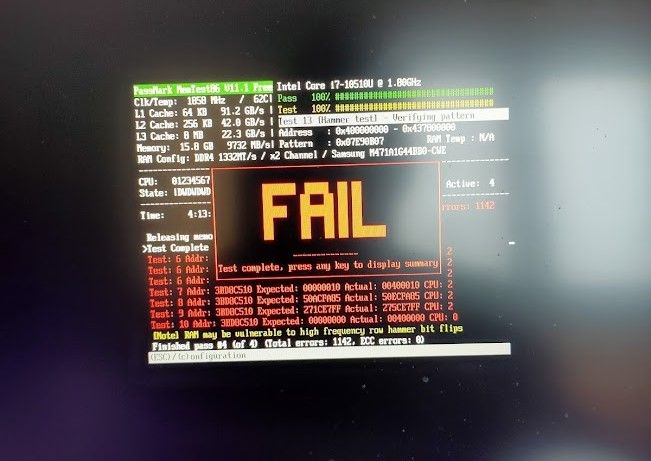

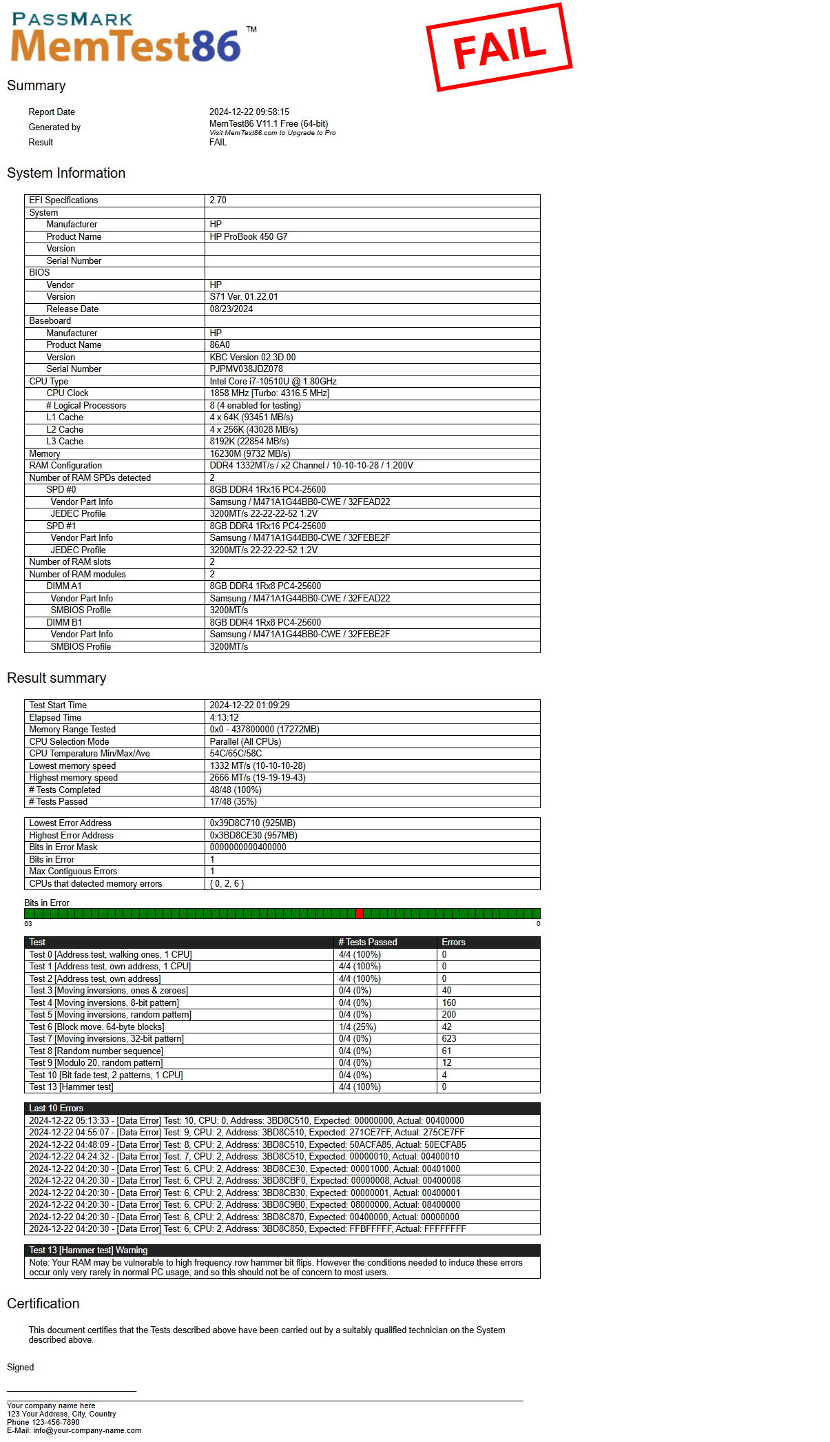

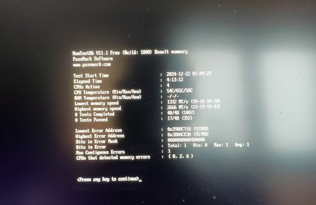

    Wyniki testu przesyłam w załącznikach, rozumiem, że kości padły?
    Zrzut ekranu z wyników testu PassMark MemTest86, wskazujący FAIL.
    Zrzut ekranu z Wiersza polecenia Windows pokazujący wynik skanowania SFC. Zrzut ekranu przedstawiający wyniki testu diagnostycznego pamięci RAM za pomocą programu MemTest86. Ekran testu pamięci komputerowej z komunikatem FAIL.

    Tak, pamięć uszkodzona, konieczna wymiana.

    Najłatwiej jednak z tego wszystkiego będzie na początek sprawdzić inny RAM, który mimo wszystko jest najbardziej prawdopodobny.
    Diagnostykę można zrobić jeszcze inaczej - skoro są dwa moduły RAM i dwa sloty, to można sprawdzić najpierw jeden moduł, potem drugi. Jeden z nich powinien mieć błędy, jeden nie (bo w memteście widać powtarzalne i dość skupione wyniki).
    Teraz można wybrać sobie kość bez błędów i sprawdzić ją w innym slocie, niż była sprawdzana. Jeśli błędy wystąpią w jednym slocie, ale w drugim nie, to nie jest to rzeczywiście problem z pamięcią, a z płytą (procesorem, pękniętym lutem, uszkodzonym gniazdem RAM).
