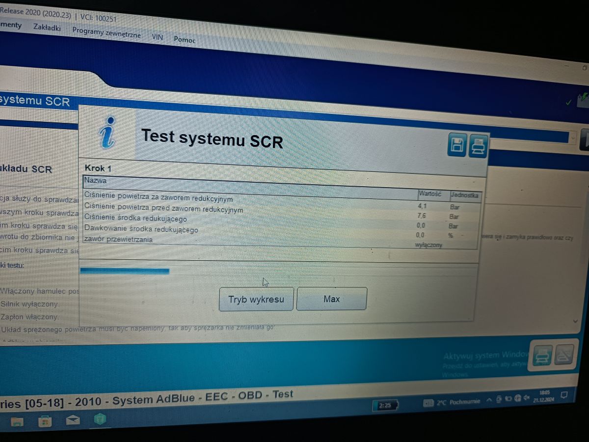

#1 21357729 21 Gru 2024 18:43 pawelbi85 pawelbi85 Poziom 7 Posty: 26 Ocena: 8 Autor tematu Post #1 21357729 21 Gru 2024 18:43 Scania r420 2010 rok , ciśnienie powietrza w zasobniku SCR - zbyt wysokie Wyrzuca błąd 4116 aktywny , brak możliwości jego usunięcia . Dodam że wszystko wygotowane ,moduł dozujący, wtrysk końcówka w tłumiku Promuję tematy: 29.06.2020 Traktorek kosiarka Briggs 13hp zalewa świecę i filtr powietrza - co robić?
#2 21357756 21 Gru 2024 19:20 darfur5 darfur5 Poziom 35 Posty: 2110 Pomógł: 266 Ocena: 1695 Pomocny post? (0) Post #2 21357756 21 Gru 2024 19:20 pawelbi85 napisał: błąd 4116 Czujnik temperatury spalin za katalizatorem
#3 21357765 21 Gru 2024 19:25 pawelbi85 pawelbi85 Poziom 7 Posty: 26 Ocena: 8 Autor tematu Pomocny post? (0) Post #3 21357765 21 Gru 2024 19:25 Czujnik temperatury spalin będzie miał coś wspólnego z wysokim ciśnieniem? Promuję tematy: 29.06.2020 Traktorek kosiarka Briggs 13hp zalewa świecę i filtr powietrza - co robić?
#4 21357924 21 Gru 2024 21:13 darfur5 darfur5 Poziom 35 Posty: 2110 Pomógł: 266 Ocena: 1695 Pomocny post? (0) Post #4 21357924 21 Gru 2024 21:13 Wykazuje nieprawidłowe wartości.
#5 21770235 03 Gru 2025 17:28 pawelbi85 pawelbi85 Poziom 7 Posty: 26 Ocena: 8 Autor tematu Pomocny post? (0) Post #5 21770235 03 Gru 2025 17:28 Pucha wymieniona na nowo, po problemie Promuję tematy: 29.06.2020 Traktorek kosiarka Briggs 13hp zalewa świecę i filtr powietrza - co robić?
