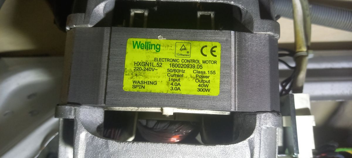

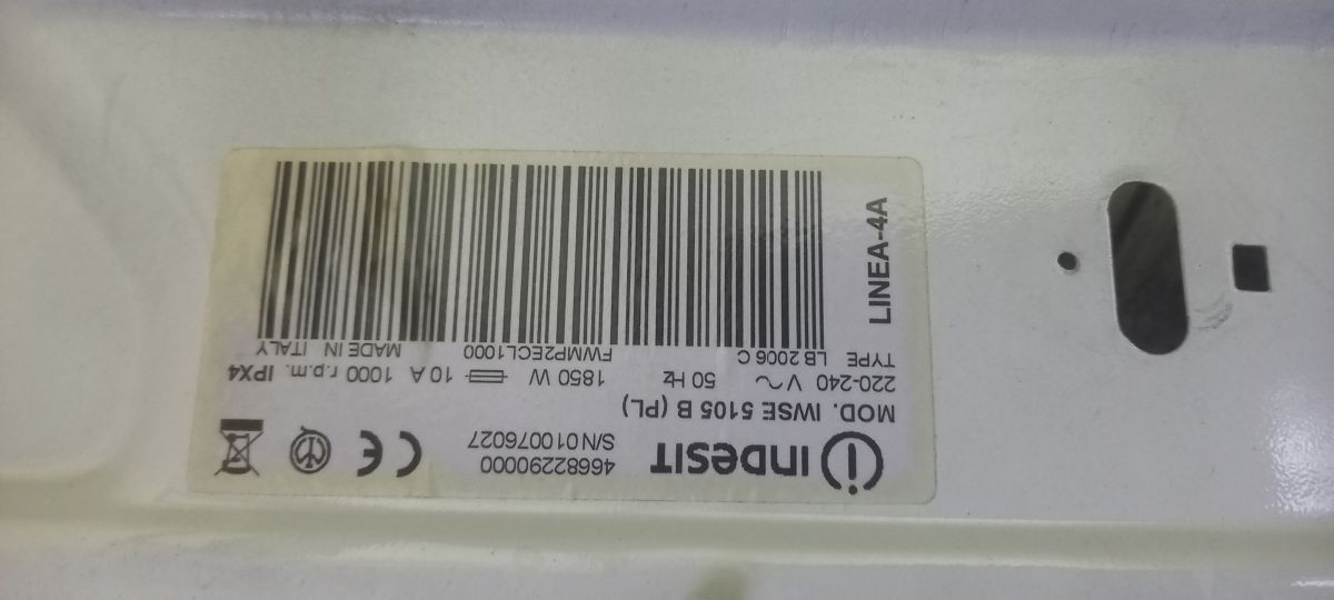

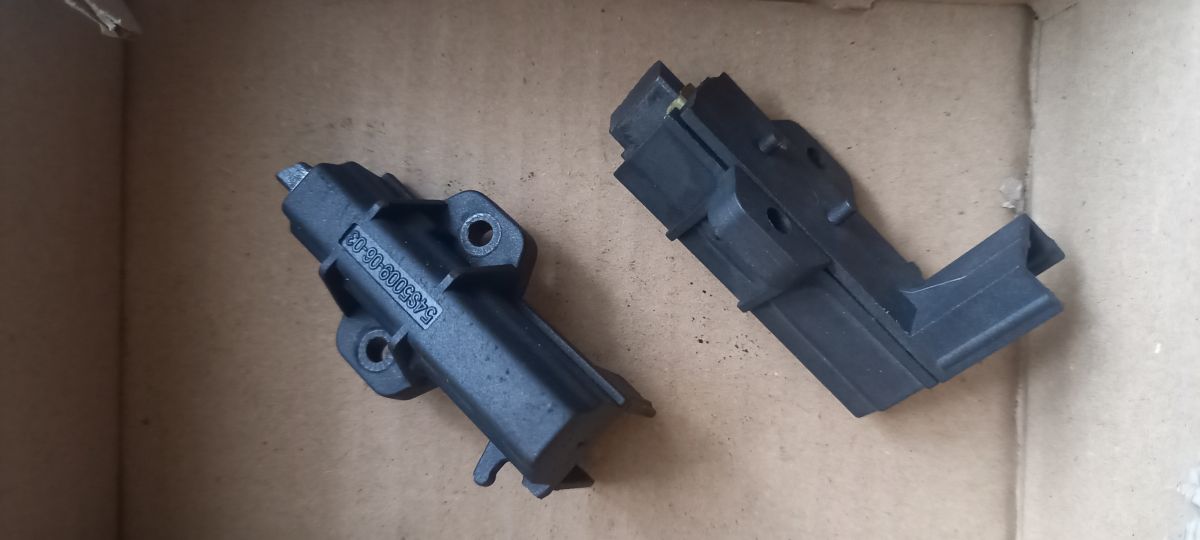

  • #5 21361820
    arni765
    Posty: 29
    Ocena: 4
    Sprawa rozwiązana, okazały się szczotki. Po 14 latach użytkowania musiały się zużyć. Zakupiłem nowe, przedmuchałem silnik sprężarką i pralka działa jak wcześniej, no może jeszcze amortyzatory wymienię w wolnej chwili, bo czasem potrafi się przemieścić przy wirowaniu. Zastanawia mnie tylko, czemu pojawiał się błąd H20, co ma związek z wodą. Dla osób mających podobny problem wrzucam zdjęcie tabliczki znamionowej pralki i silnika, no i zużyte szczotki Tabliczka znamionowa pralki Indesit z danymi technicznymi. Tabliczka znamionowa silnika pralki z oznaczeniami technicznymi. Zużyte szczotki węglowe z pralki na brązowym tle.
