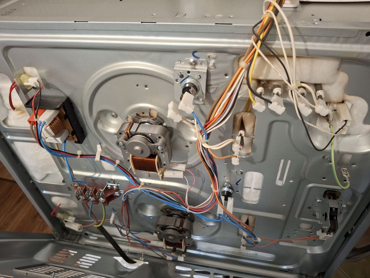

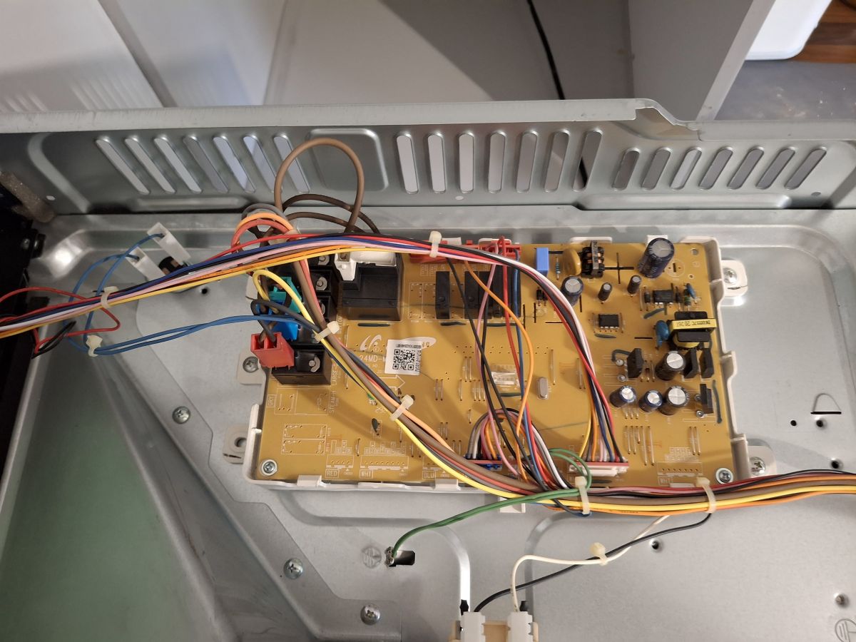

Samsung NV70M5520CB dualcook, piekarnik górny przestał działać. Opisuję temat dla przyszłych majsterkowiczów. Dodaję również kilka zdjęć, ponieważ zdjęcia z poprzedniego postu na Elektrodzie były bardzo pomocne.

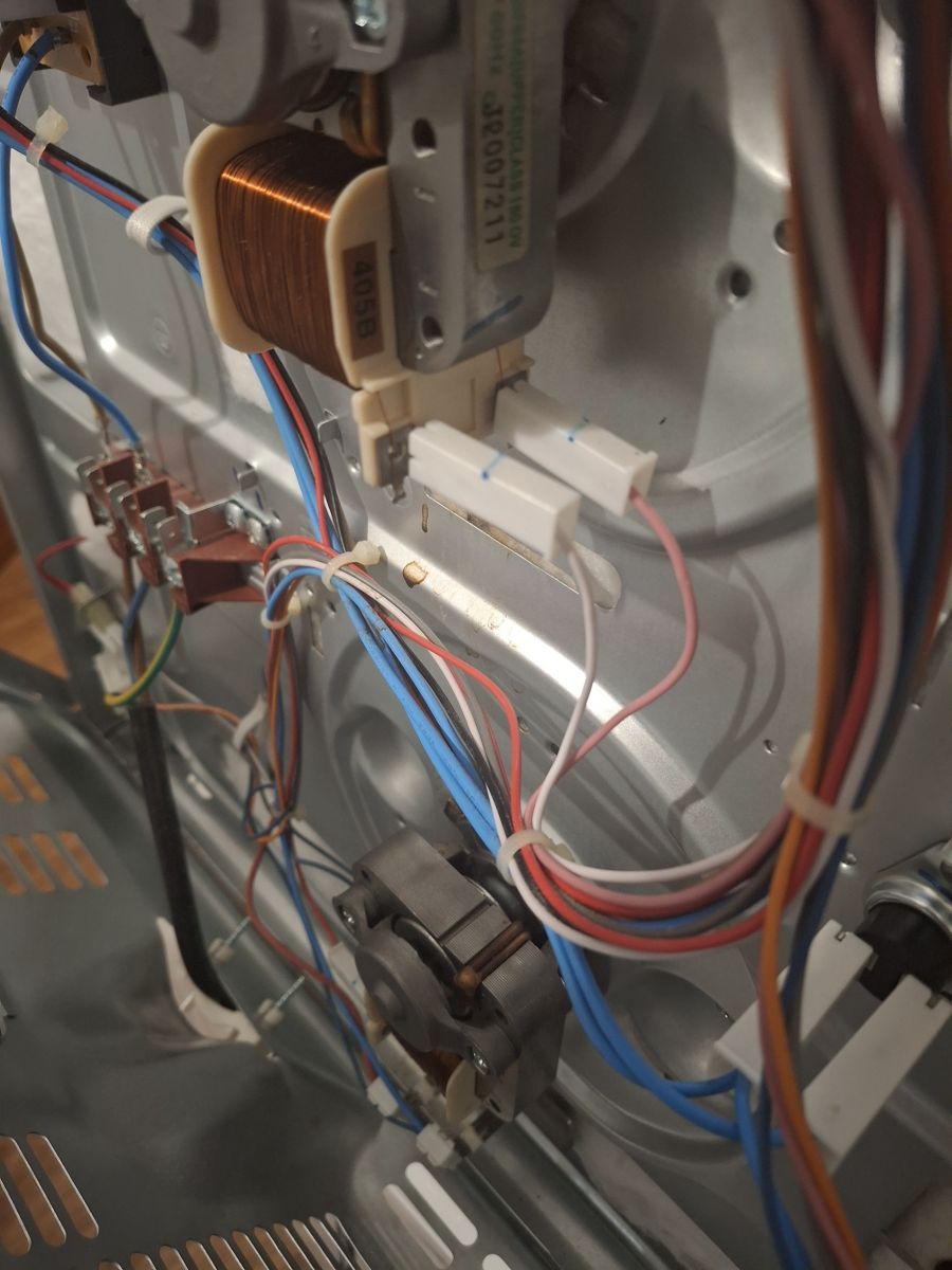

W moim przypadku, tak jak u @ku34, piekarnik wyłączył się, powodem, tak jak u @ku34, był czujnik KSD1. Nie było dostępnego 130/250/16A, ale był 135/250/16A. Trochę inny kształt, ale dało się zamocować.
Uwaga: w tym modelu piekarnika są 3 takie same czujniki KSD1, jeden na górze i po jednym blisko silnika. Wymiana jest banalnie prosta.

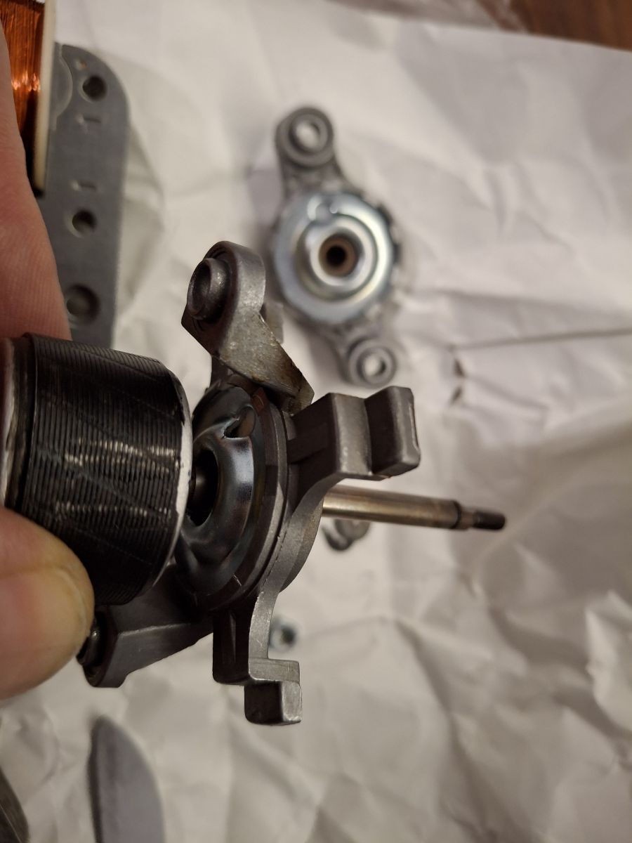

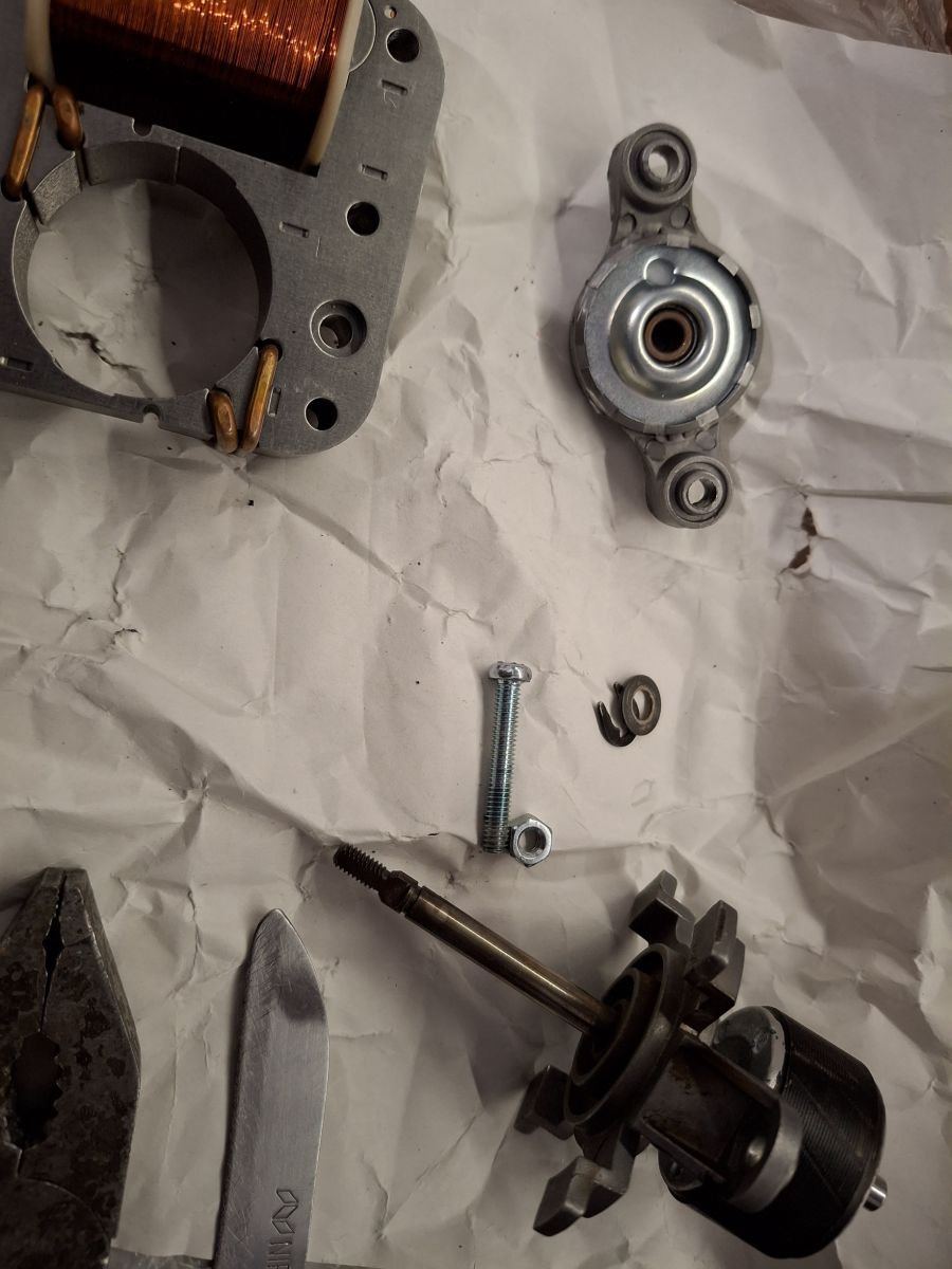

Dodatkowo u mnie przestał działać silnik górny od termoobiegu. Wyjęcie silnika i jego regeneracja jest również prosta. Oczywiście piekarnik jest już wyjęty i jest odkręcona tylna osłona. Najpierw trzeba zdjąć osłonę w środku, odkręcić śmigło, następnie odłączyć przewody silnika i przekręcić górny silnik w przeciwnym kierunku do ruchu zegara. Rozebranie silnika to odkręcenie dwóch śrubek. U mnie było to wszystko zabrudzone i zapieczone i wystarczyło oczyścić. Aby dostać się do łożyska ślizgowego, należy podważyć "podkładkę" z otworkiem i uwaga, przy ponownym montażu trzeba tę podkładkę dobrze docisnąć np. kombinerkami, ponieważ musiałem poprawiać, bo po pierwszej naprawie podkładka odpadła.
Dodaję kilka zdjęć poglądowych.
