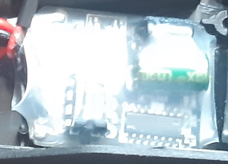

    Niedawno zakupiłem zdalnie sterowany samochód
    RC.CRAWEL.MN-168.
    Niestety podczas pierwszych testów na świeżym powietrzu silnik napędowy przestał reagować, nawet jeżeli przesunąłem spust na max.
    Samochód nie miał kontaktu z wodą ani z niczym innym, co by mogło zaszkodzić elektronice.
    Proszę o pomoc.
    • Silnik RC CRAWEL MN-168 nie reaguje na sterowanie - co sprawdzić? 17348587856464800139908408051995.jpg (2.74 MB) Musisz być zalogowany, aby pobrać ten załącznik.
    • Silnik RC CRAWEL MN-168 nie reaguje na sterowanie - co sprawdzić? 17348586537525258211931877759174.jpg (2.44 MB) Musisz być zalogowany, aby pobrać ten załącznik.

    Witam - proszę napisać czy skręcanie kołami działa ?
    Proszę sprawdzić sam silnik z pominięciem regulatora prędkości .
  • #3 21358584

    Silnik odpowiadający za skracanie kołami działa.
    Sam silnik napędowy działa

    Uszkodzony regulator obrotów widziany przez folię ochronną. Witam - czyli serwomechanizm skręca kołami sam silnik napędowy też działa to regulator obrotów uległ uszkodzeniu.
    Proszę wyjąć go z tej foli ochronnej i zrobić wyrażną fotkę z jednej i drugiej strony .

    Wszystko wydaje się w porządku aczkolwiek coś jest na rzeczy.
    • Silnik RC CRAWEL MN-168 nie reaguje na sterowanie - co sprawdzić? 17348753550327282111529068110916.jpg (1.22 MB) Musisz być zalogowany, aby pobrać ten załącznik.
    • Silnik RC CRAWEL MN-168 nie reaguje na sterowanie - co sprawdzić? 17348752845855962698077545423240.jpg (1.9 MB) Musisz być zalogowany, aby pobrać ten załącznik.

    Proszę odczytać symbol tego elementu z ośmioma nogami ? - czy to nie jest RZ7886 ?

    SA83360415
    A nie przepraszam tak to RZ7886

    Ostatecznie kupiłem nowy układ scalony
