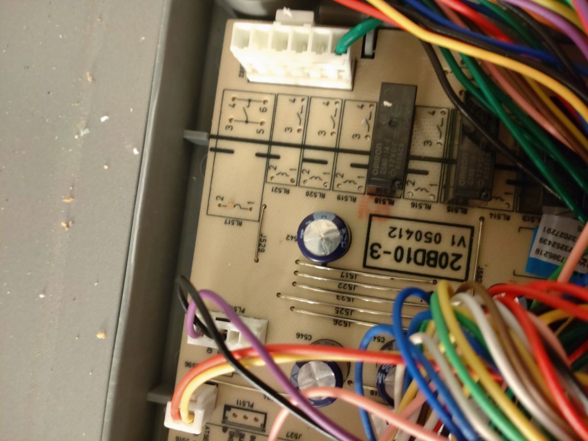

    Witam, mam problem z lodówką Whirlpool Side by Side WMD 4001 X.
    Wczoraj przestała mi działać lodówka przy działających zamrażarkach. Panel dotykowy działa tylko po stronie zamrażarek, po stronie lodówki nic się nie wyświetla. Znalazłem uszkodzony kondensator, ten na zdjęciu 1000µF/16V, po wymianie nic się nie zmieniło. Jeżeli ktoś ma jakieś podpowiedzi, to z góry dzięki. Lodówka Whirlpool Side by Side WMD 4001 X z panelem dotykowym. Zbliżenie na płytę sterującą lodówki z kondensatorami i kablami.

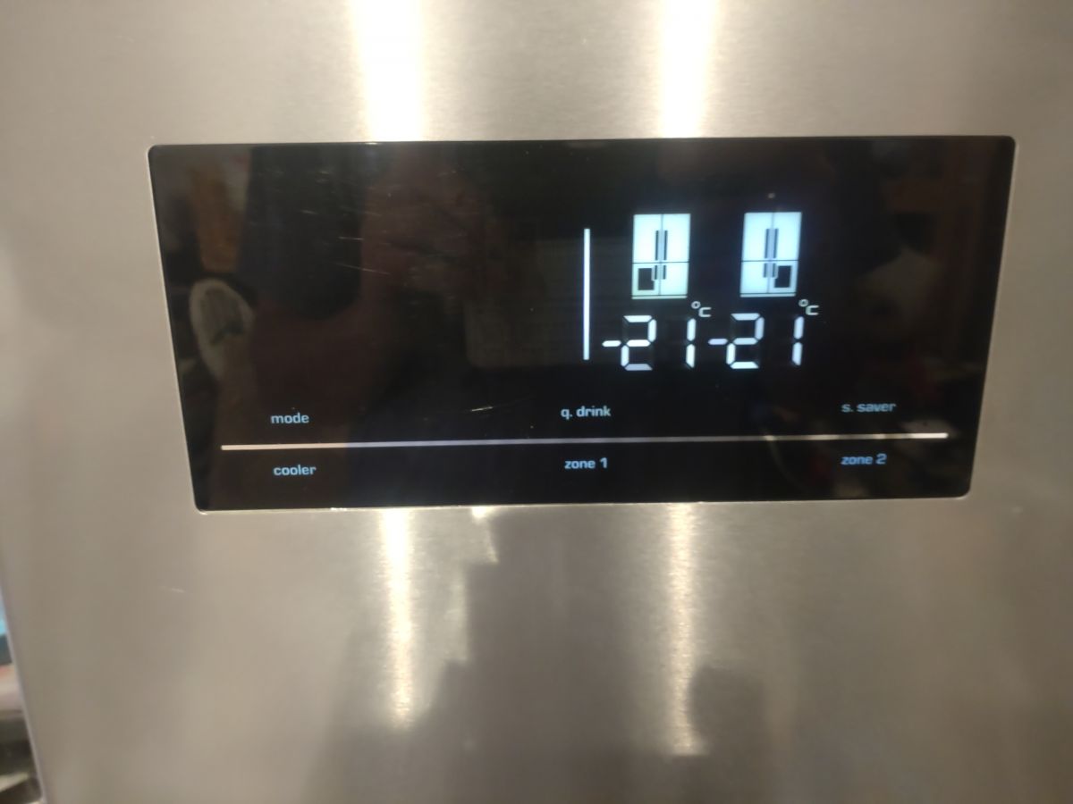

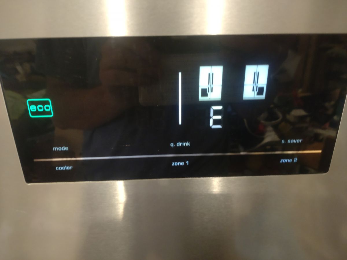

    Co do temperatur w domu, to normalne. Zastanawia mnie, czy jakby padł silnik lodówki, to czy normalne, że gaśnie część wyświetlacza, która odpowiada za nią. Wyświetlacz reaguje normalnie w miejscu sterowania lodówki, po dotknięciu raz sygnalizuje o tym.
    Hej
    Skąd wiesz, że jest uszkodzony, jest spuchnięty? Nie bardzo widać to na zdjęciu.
    Jeśli tak, to go wymień, bo na 99% to jego wina.
    Jak wyglądają inne elementy, także kondensatory elektrolityczne? Wstaw kilka dobrych fotek płytki.

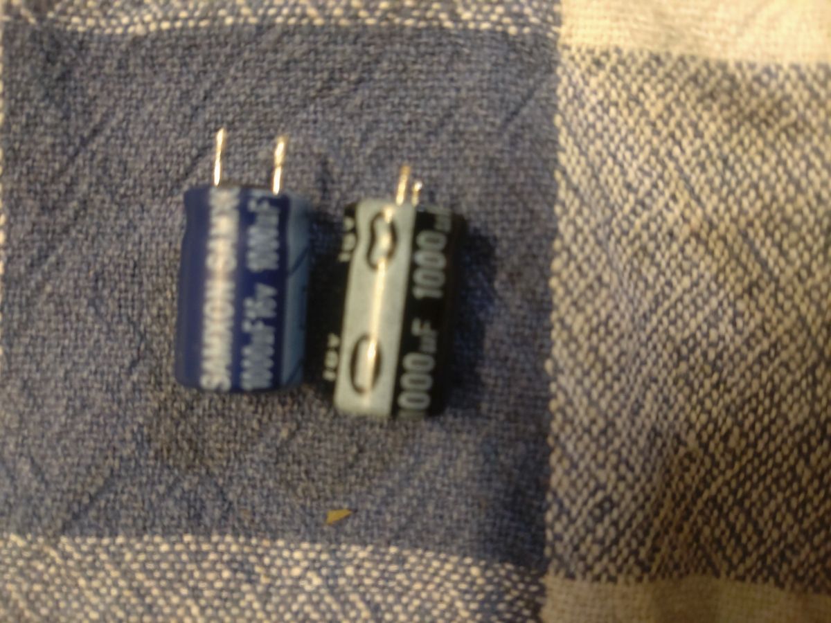

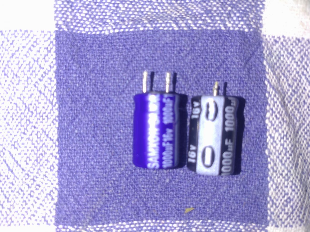

    Ten kondensator był spuchnięty, nie jakoś bardzo, ale zdecydowanie w porównaniu z pozostałymi. Wymieniłem na Ted unite ten czarny, ale zauważyłem, że ma inne parametry pracy (tak mi się wydaje), nie są identyczne, więc może mimo zmiany nie zadziała. Może coś innego jest problemem, który sprawił, że kondensator się zepsuł. Zdjęcia postaram się później wstawić z lepszego aparatu.

    Jeśli jest na to samo napięcie lub wyższe a pojemność powiedzmy nie mniejsza niż 50% oryginału, to są duże szanse, że zadziała, jeśli nic więcej się nie uszkodziło.

    Kondensator kondensatorem ale jest jeszcze wiązka w drzwiach do sprawdzenia.
    Wracając do kondensatora to opis się zgadza ale pojemność w obecnych czasach to tylko deklarowana na obudowie a prawda przeważnie jest inna bo w sklepach jest gross odpadów produkcyjnych , nie żebym tego przypadku się czepiał ale bo kilka dni temu zakupiłem i ten stary ...był lepszy!
